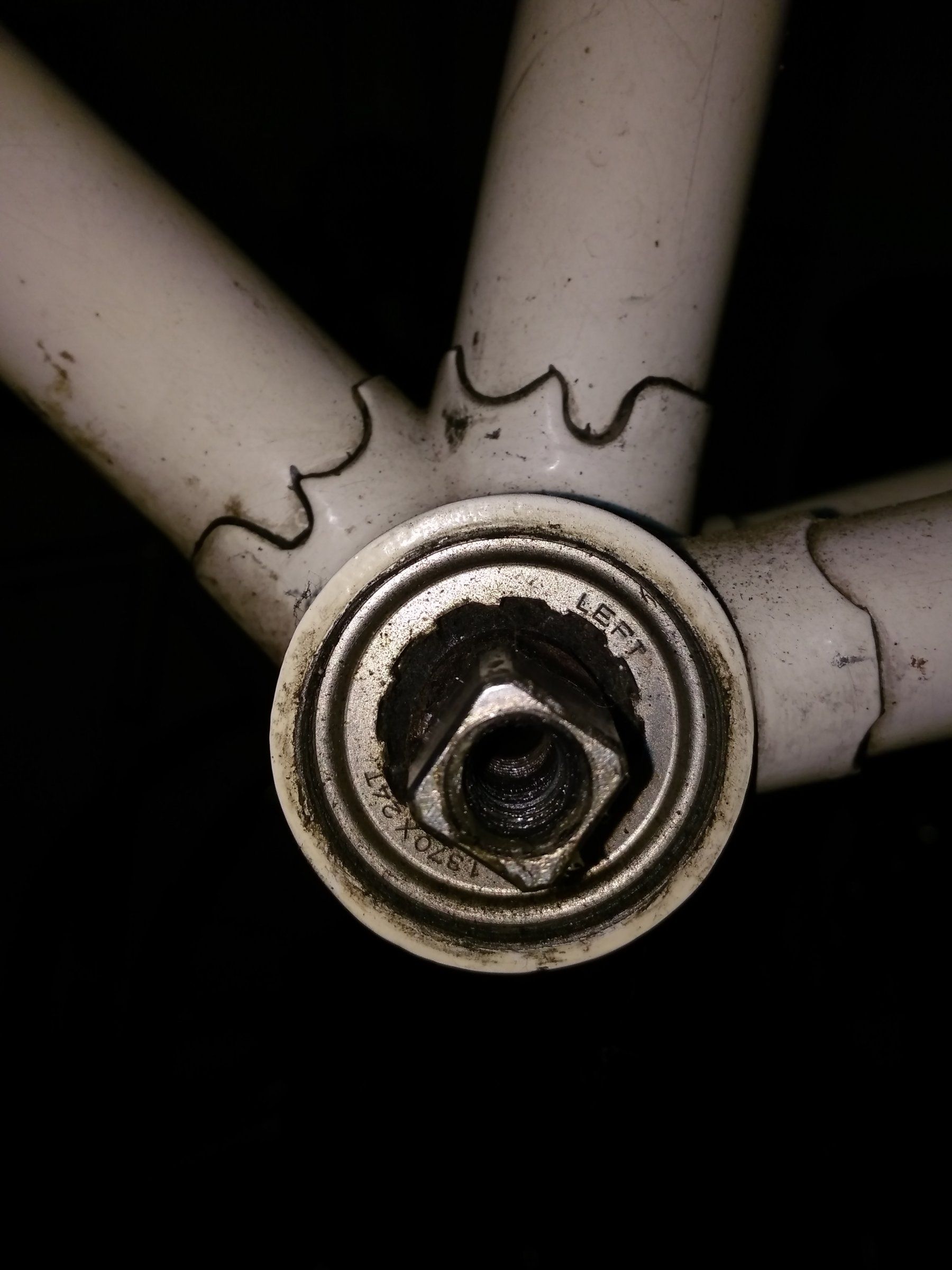

N'abend. Passt dieser Schlüssel für dieses Campa-Innenlager???
http://www.parktool.com/product/freewheel-remover-bottom-bracket-tool-BBT-5-FR-11
