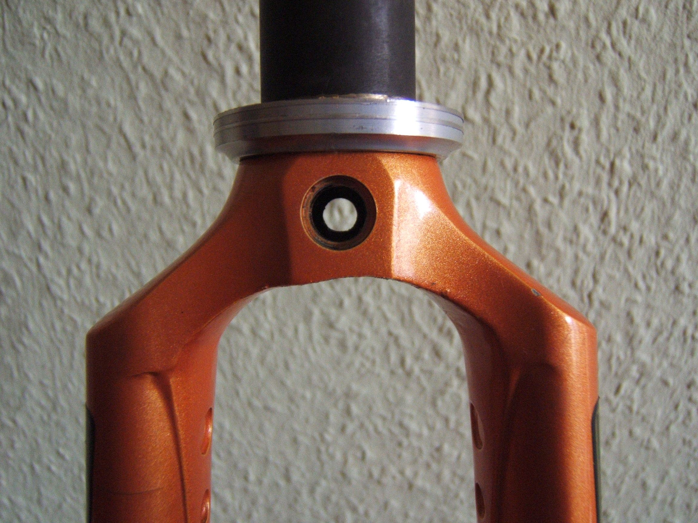

Bei näherer Betrachtung scheint die Gabel schief verlötet & bearbeitet worden zu sein. Ist das bedenklich & kaputt oder kann das "normal" sein & liegt innerhalb der Fertigungstoleranzen?

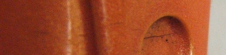

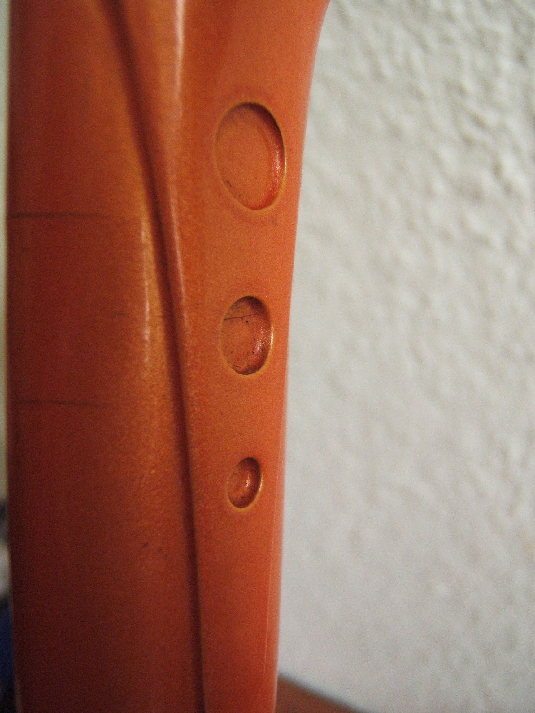

An dem linken Gabelschenkel weißt der Lack Risse auf.

Solche Asymmetrien sind vollkommen unbedenklich und gerade bei japanischer Qualitätsware eher schwach ausgeprägt. Von manchen Italienern etwa kenne ich das ganz anders. ;)
Die vertikalen "Lackrisse" - so diese denn gemeint sind - sehen mir aus wie die oft zu beobachtenden Abdrücke eines Tachogebers. Unbeachtlich. Weiterfahren.

Wenn das hält, kann ich mit Asymetrie gut leben. Die Risse sind leider Risse:(.

Ich nehme mal an @dschenser mein die Risse im Loch des Anlötteils:
dscf5760-jpg.415690
Da ich dort keine besondere Belastung auf den Gabelscheiden sehe VERMUTE ich Spannungsrisse im Lack.
Somit unbedenklich.
Schau von Zeit zu Zeit mal ins Loch, das sollte reichen.

Ich hatte ähnliche Risse schonmal in meinem Carbon-Rahmen. Aus Panik hab' ich dann den Lack abschleifen lassen. Das Resultat: Spannungsrisse im Lack und nix im Carbon! Die Stelle wurde dann nachlackiert und fertig, nichts mehr von zu sehen! Wenn dich die Stellen beunruhigen könntest du es ähnlich machen. Abschleifen, nachschauen, und die Stelle dann nachlackieren lassen.

Hm, diese Verstärkungen werden doch verwendet, weil eine Verstärkung nach Meinung des Erbauers Not tut.
Es ist mir nicht erklärlich, warum der Riss im Loch so ausgeprägt ist, aber auf dem Bild nach links rüber könnte man da eine Fortsetzung erahnen, da würde ich ggf. noch mal genau hinsehen.

Hm:confused:. Ich werde morgen noch einmal paar Foddos schießen. An der Vorderseite ist eine kleine Delle zu spüren. Der Lack ist bei den zwei hinteren Rissen aufgeplatzt bzw. nach außen gewolbt. Deutet für mich auf Spannungen im Lack hin. Bin aber keen Experte.
Das Rad scheint wenig gefahren zu sein (allgemeiner Lackzustand, Originalausstattung, ordentlich viel & noch gutes Originalfett in den Lagern). Daher kann es - im schlimmsten Falle - ein Produktions-/Materialfehler sein & kein "Ermüdungsschaden" durch zu heftiges Radeln o.ä.

Klar gibt es hier eine Verstärkung um die Kräfte der Gabel, beginnend an der Nabe, besser in den Gabelkopf leiten zu können ohne das dünne Material der Gabel zu überlasten.
So lange die Verstärkung komplett verlötet ist gibt es aber keinen Grund für einen Riss IM Loch.
Und wenn Du den Riss verlängerst kommst Du an einer andren Stelle raus:
Was natürlich nur begrenzt Aussagekraft hat. ;)
Allerdings würde ich vermuten das der Riss im Bereich außerhalb der Verstärkung sehr viel deutlicher sein müsste da sich dort das Material stärker bewegen kann als im Loch.
Ich würde da SEHR entspannt bleiben.
But just my 2€ct.

Ich hatte mal vor Jahren so etwas ähnliches an einem Cannondale-Crosser, allerdings am Oberrohr um den Bremzugsockel. Damals konnte ich Material-Risse ausschließen: Es gibt zerstörungsfreie Rissprüfungen. Ich kenne das aus der Qualitätssicherung von mechanischen Baugruppen. Ist eigentlich ganz einfach und recht kostengünstig. Es gibt Sprays die aufgetragen werden: Penetriermittel- und Entwicklerspray... kannst du auch mal googeln, da finden sich sicher einige Hinweise. :)
