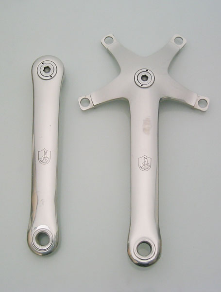

Huhu,
weiß jemand welches Werkzeug ich brauche um bei ner C-Record Kurbel die Kurbelschrauben raus zu bekommen?
Ich weiß leider gerade nicht wie man das Werkzeug nennt, hab eins zu Hause aber bei dem sind leider die Pins zu dick für die filigranen C-Record Löcher
Bild von Velo-Base geliehen
Bei den kleinen Löchern ist mitunter eine missbrauchbare Seegerringzange leichter verfügbar. Beachte, dass Campagnolo an dieser Stelle teilweise Linksgewinde verbaut hat, ob auch an dieser Kurbel, weiß ich nicht. Dennoch bleibt die Frage, die @timpalim bereits stellte: Wozu?
definitiv an dieser auch.

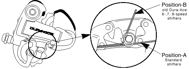

Moin, kann mir bitte jemand sagen, ob sich Dura Ace 8 fach Rahmenschalthebel SL 7402 in Kombination mit einem 600er Schaltwerk RD 6400 7 fach und einer 8 fach Kassette HG 13-26 sauber gerastert schalten lassen. Oder brauche dazu einen DA Kranz oder ein DA Schaltwerk?
Moinsens,
für perfektes Schalten braucht es ein 740x SW.
Bis 8 fach hatte Shimano ist Hebeln und Schaltwerk einen eigenen Weg gegangen.
Bei einem andren SW kann man versuchen den alternativen Klemmweg zu versuchen:
Das sollte funktionieren, allerdings habe ich damit keine eigenen Erfahrungen.
