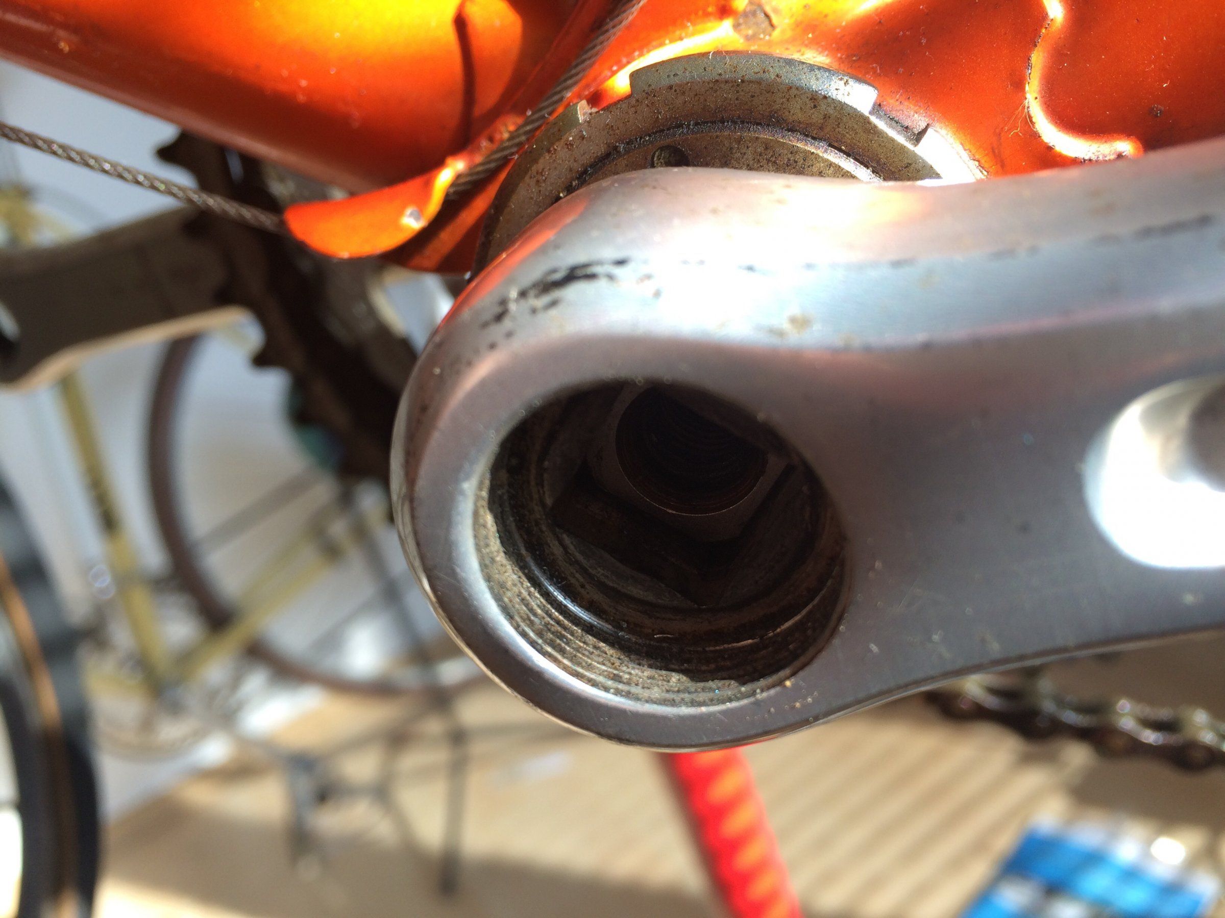

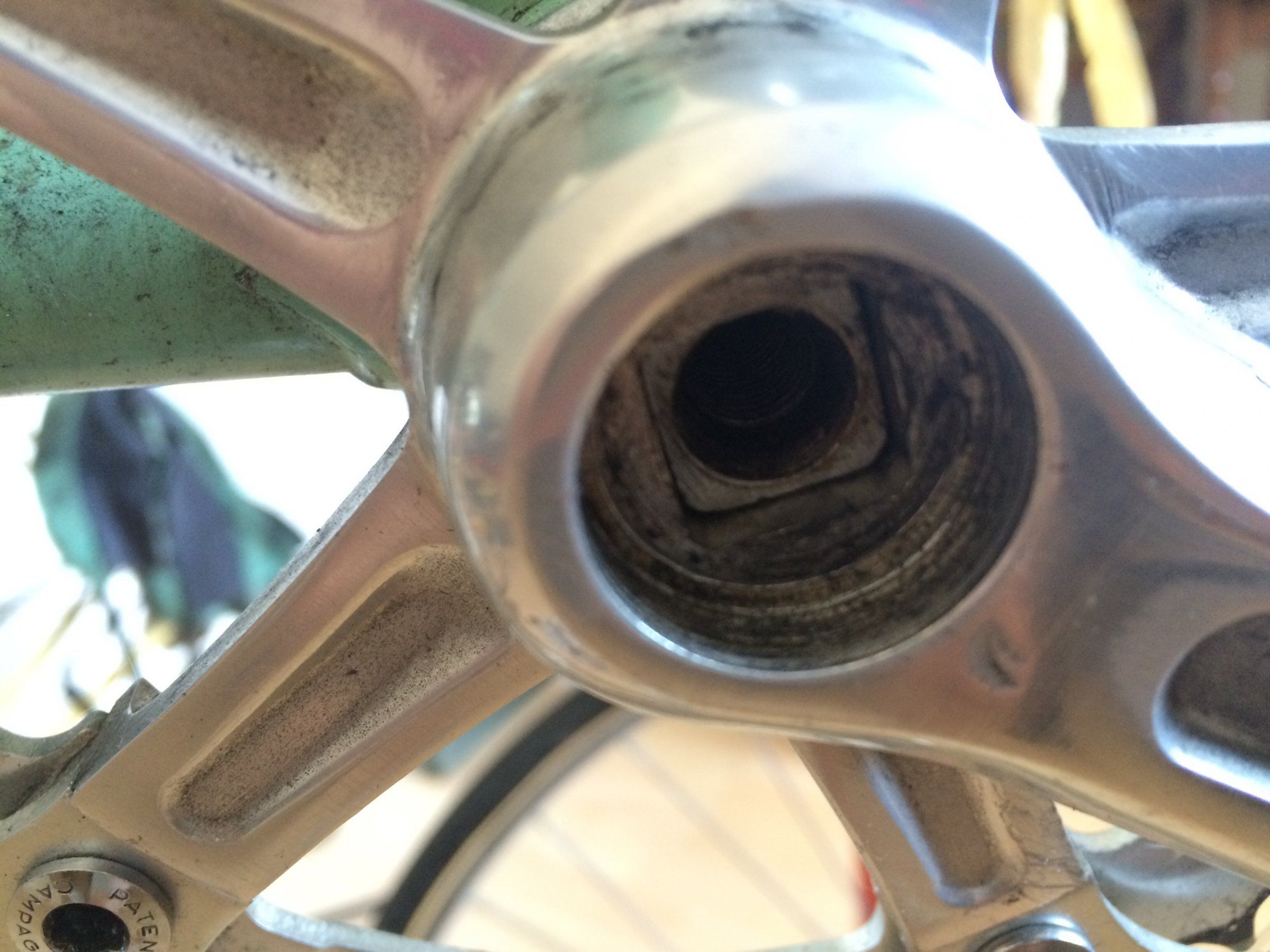

Kurbel entfernen!
Ich Idiot habe schon so einiges gelesen über ausgebrochenes Gewinde an der Kurbel und nun hat es mich selbst erwischt! Die rechte Kurbel ging problemlos runter und vielleicht hab ich links den Kurbelabzieher nicht genug eingeschraubt, keine Ahnung wie das passieren konnte und beim Einschrauben des Stiftes vom Kurbelabzieher steht der Kurbelabzieher plötzlich schief und ist halb draußen! Super Gewinde ausgebrochen und das an einer Super Record Kurbel!
Wa soll ich tun???
Hab schon was von nem Reparaturset gelesen oder von einem Kurbelabzieher ohne Einschrauben! Ich könnte heulen!:mad::mad::mad:
Kurbel bei eBay verhökern ... ! :-(
