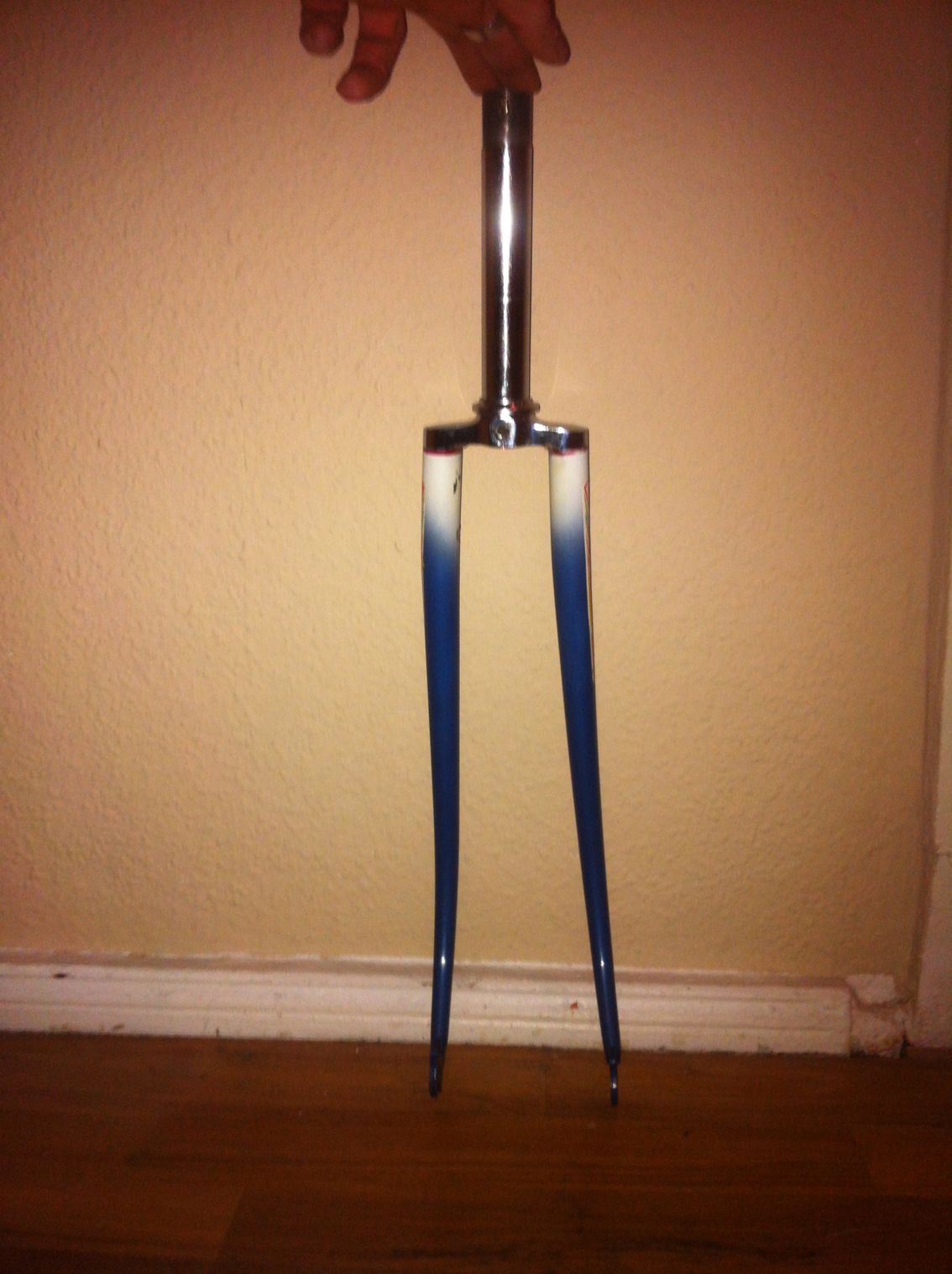

ist diese Gabel noch zu gebrauchen ? Sind keinerlei Risse oder Dellen zu sehen. Aber optisch hat sie ein ding weg.
Hab mal versucht das optisch einzufangen. Bild ist an sich auch etwas schief aber ich denke mal erkennt die Verschiebung dennoch ganz gut.

Ist da was zu retten ??
wenn nur die beiden gabelscheiden verbogen sind und der gabelschaft noch gerade auf der krone sitzt, kann man das beim rahmenbauer schon noch richten lassen. und der dazugehörige rahmen ist noch ganz?
Der Rahmen ist 1a von der Geometrie her. lediglich die Gabel sieht so aus und die Felge hat ne ordentliche Delle. Gabelschaft müsste gerade sein, jedenfalls optisch.
Okay also muss ich hier mal nen Rahmenbauer suchen.
Kennt zufällig jemand aus Berlin einen ?
