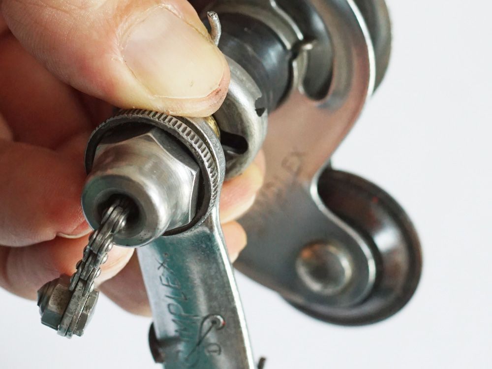

Muß mich leider einmal selbst zitieren, suche einen Kundigen zur Simplex Tour de France, die Nase bleibt von allein nicht in der Nut, sobald Spannung drauf kommt springt sie raus. Wer weis mehr? vielen Anhang anzeigen 374638 Dank
http://www.classiclightweights.co.uk/simplex_adjustment.html
Vielleicht hilft dir das.
Die Bilder von x-berg zeigen glaube ich schon die Lösung. Der Kettenkäfig gehört nicht, wie bei späteren Schaltungen bis nach unten gedreht sondern bleibt quasi oberhalb des Schaltwerkes zwischen Schaltwerk und Schraubkranz. Ich würde also erstmal davon asugehen, daß Du den Kettenkäfig zu weit drehst und deshalb die wegen Bruch nun etwas kürzere Feder aus der Nut von Teil 860b springt.

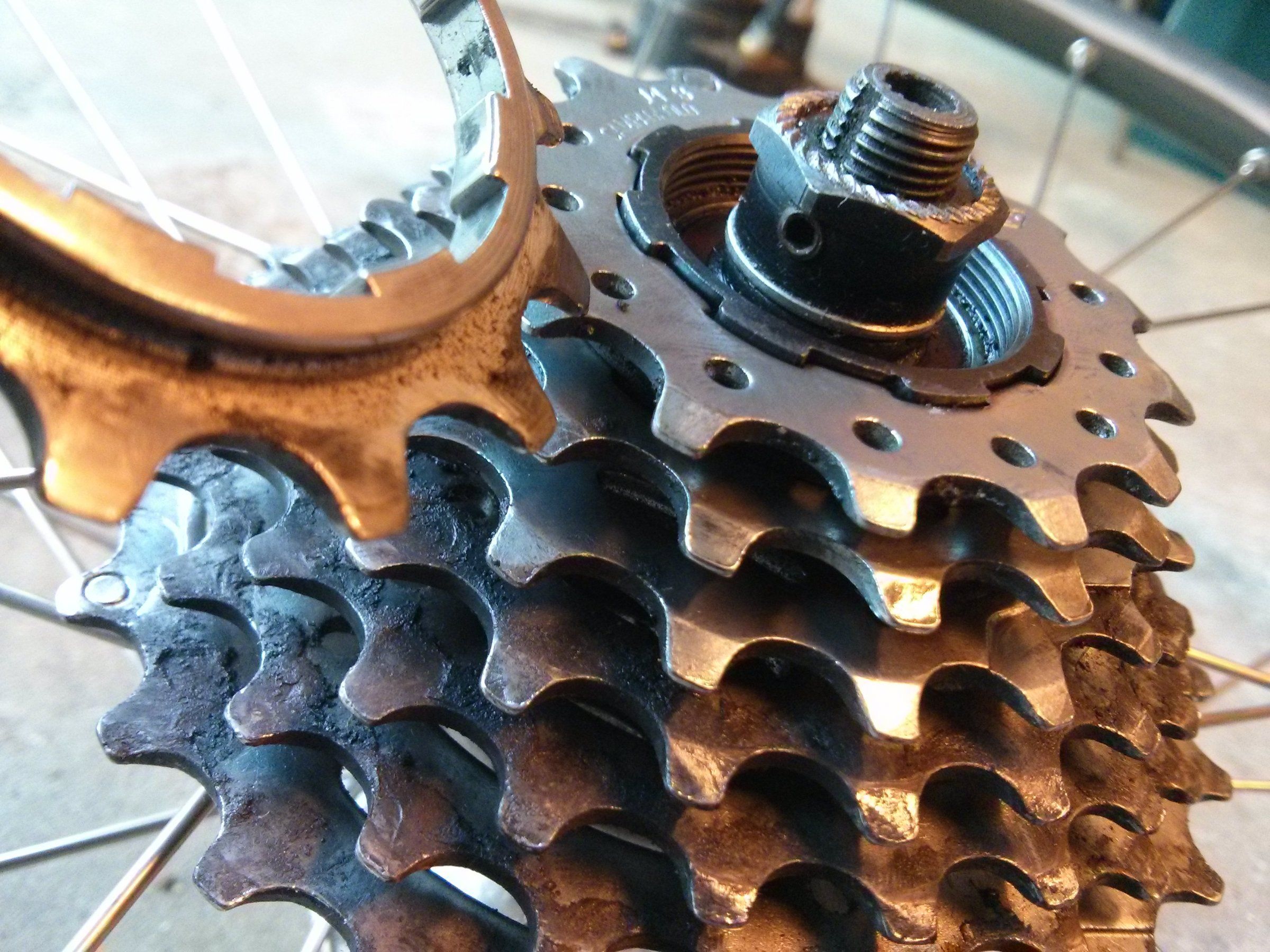

Was ist das für ein Ring und wo kommt der hin? War bei einer Campa 8-Fach Kassette dabei... spacer waren aber genug dabei (sind auch dicker).
dann is aber kaum noch platz damit das letzte ritzel am freilauf greift...

Ohne den Ring klappts wunderbar ;)

Der Ring gehört nicht zur Kasette , diese Ringe gab es mal in verschiedenen Dicken von Campa , gedacht waren die dazu einen SCHRAUBZAHNKRANZ etwas weiter weg von den Speichen zu bekommen , es musste "früher" ja mit den Rahmenhebeln und ohne Schalthilfen geschaltet ( ja sogar überschaltet ) werden damit die Kette kletterte , und dabei kam am großen Ritzel die Schaltund den Speichen recht nahe , deshalb kamm manchmal so ein ( Angst-)Ring aufs Nabengewinde bevor der Kranz draufkam .
Vielen Dank für die Info und die Zeichnungen. Das Problem ist nicht die Feder, die bleibt in ihrer Nut, trotz abgebrochener Spitze. Das Problem ist 860b, die Platte bleibt nicht in der Nase von 859b, dass auch schon bei ganz geringer Spannung (obwohl beide nicht verschlissen oder gebrochen aussehen). Zur Not werde ich auf das Gewinde von 838 eine Mutter zum kontern schrauben. Danke
