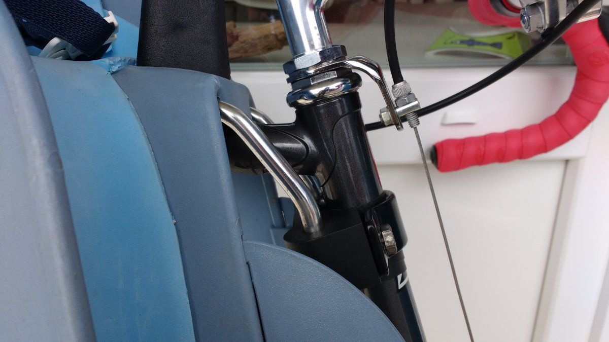

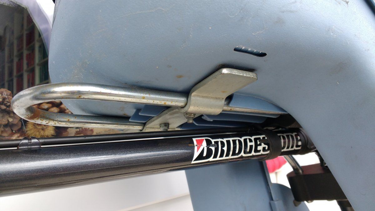

Die zusätzlliche Last bedeutet eine höhere Beanspruchung v. Gabel und VR, wenn der SitzMontiere gerade den Römer Sulky und
würde gerne die Sitzschale ewas weiter nach vorne verschieben. Die Befestigung gibt das auch her. Ist das erlaubt, sicher?
Irgendwelche Einwände? Ich würde es sonst machen...
Anhang anzeigen 364773 Anhang anzeigen 364774

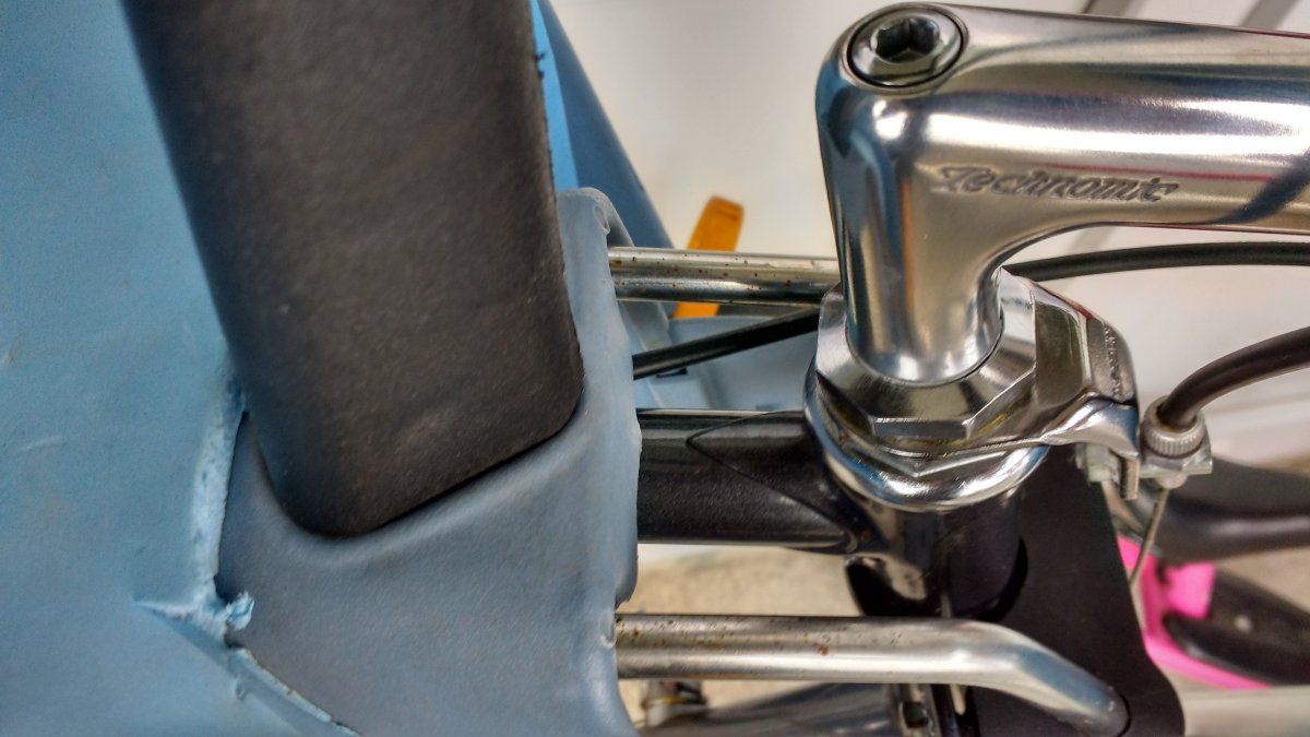

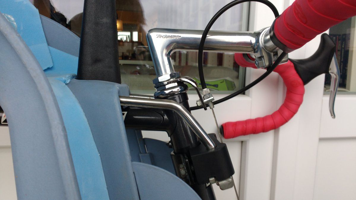

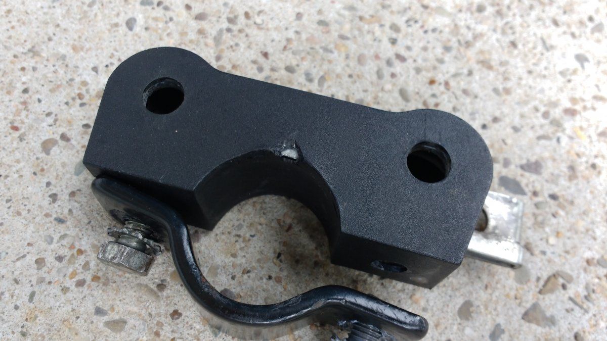

Gehört der Halter nicht eh anders, mit der Metallschelle nach vorn montiert, ok der Sitz kommt dann noch weiter nach hinten, aber dann hast du das Problem mit dem Bremsseil nicht.
in Fahrtrichtung verschoben wird.
Die Verlegung des Bremszugs ist hier deshalb "doppelt" schlecht....ganz schlecht sogar !
Man müßte versuchen, die Bremszugführung am Steuerrohr etwas weiter nach vorne zu bringen,
um die Berührung des Bremszuges mit der Halterung zu vermeiden.
Alternativ könntest Du ja versuchen, die Halterung mit einem Durchangsloch zu versehen,
durch das der Seilzug geführt werden könnte.
Achte darauf, daß die Speichenspannung am VR ok ist...am besten 36-loch, 3 x gekreuzt.
Mal ne blöde Frage: Kannst du denn mit Kindersitz und Balg drin in Unterlenkerposition fahren?
