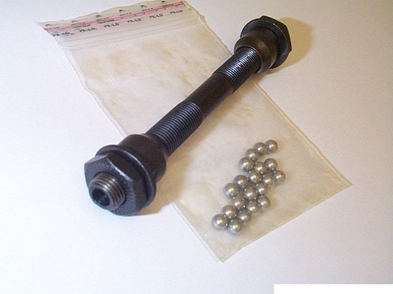

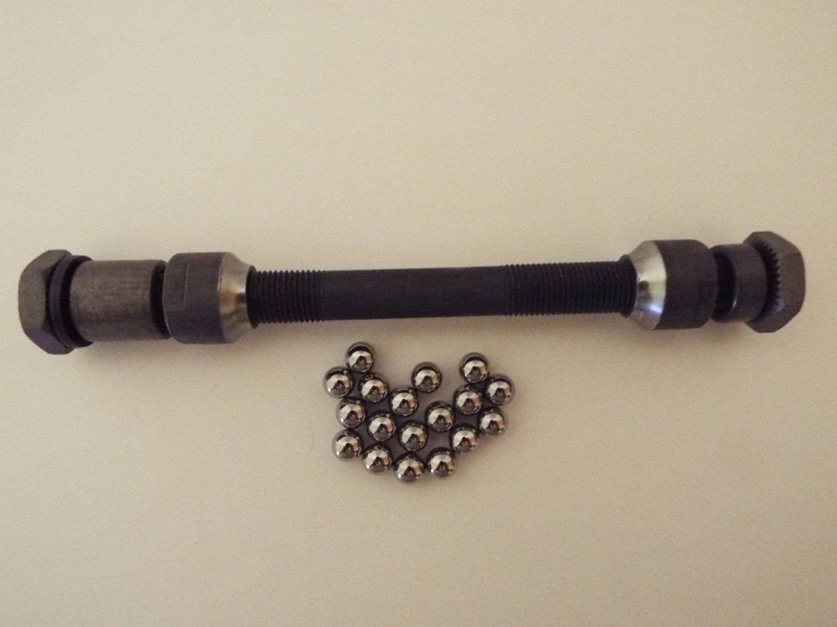

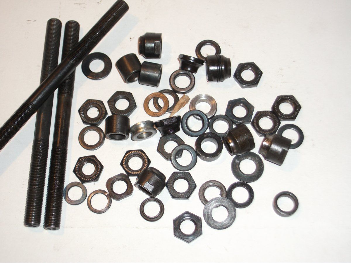

Ich habe in einer Grabbelkiste von defekten Naben immer die Kontermuttern , Scheiben u. Buchsen plus diverse Konen aufbewahrt .
Da macht man in 2 min. aus einer 120er Nabe eben eine 125er oder 130er Einbaubreite .
Und in ebay bekommst du universelle kpl. Hohlachsen für keine 10.- € , die kannst du sogar in Campanaben implantieren .
Und wenn der nächste dann originale Campa Konen draufbauen will, weil die ausgebauten Konen totales Pitting haben wundert er sich mal warum das nicht passt - bis er eine originale Campa Achse nimmt (ich kenne die komische Campa Gewindesgeigung).
Ohne eine Grundsatzdiskussion vom Zaun brechen zu wollen: das bei diesen Naben die Achsen und Konen getauscht wurden weil die Originalen hin waren glaub ich nicht beim restlichen Zustand der Laufbahnen. Im Zweifelsfall bleibe ich lieber bei den Originalteilen und überschleife die Konen einmal oder suche neue bevor ich so ein Noname Produkt einbaue. Bei gut gefetteten Campa Konen fand ich noch nie Pitting, die Noname schwammen auch im Fett und hatten Pitting; gut das kann man auch hinein gegeben haben als es schon krachte...
Du hast nicht verstanden , les nochmal...
Ich habe geschrieben : " die KOMPLETTE Hohlachse" , und nicht nur die Konen , das passt natürlich nicht , da die Campa ( + Gipiemme / Miche ? ) so ein komisches metrisch/zollgewinde haben .
Und diese " no name" Produkte sind von sehr guter Qualität , ich habe die nämlich schon oft genutzt , du wohl nicht ( so lese ich deine Worte ) du gehörst vermutl. zu den gläubigen an die überragende Qualität der Teile vom Hersteller , der oft auch nur Einkäufer/Händler ist , darüber bin ich schon lange weg (geheilt ) :rolleyes:
Aber das Pitting ( also die Oberflächenzerstörung durch zerbröseln ) hat nichts mit irgendwelchem Fett , oder nicht , zu tun , sondern in erster Linie von der Härte / Güte des Stahles abhängig , der Qualität der Verarbeitung ( Härte/ Oberflächengüte) , der Laufleistung natürlich und auch gerade mit der Lagereinstellung ( zu stramm = zerbröselt ; zu lose = zerbröselt auch ) so ist das bei allen Rollenlagern , zu schmieren ist da nichts nur Schmutz- u. Korrosionsschutz .
Eine Lagerschale hält locker 3x Konenplus Kugeln aus , meine Erfahrung bei rechtzeitigem wechselnder Konen + Kugeln.
trotzdem hab ich bisher noch keine Cama-Nabe, dafür aber sicher 10 Shimano-Naben kaputt bekommen. OK, noch keine Dura Ace, aber 105er und Ultegra reihenweise. Nur die 500EX waren unzerstörbar und hielten 10 Jahre und zigtausende km. Hab sie vor wenigen Jahren verkauft, die liefen wie neu, komisch...

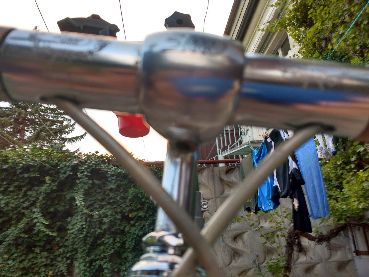

Ahoi,
ich war irgendwie davon ausgegangen, daß dieser Lenker und dieser Vorbau unbedingt zusammen passen müßten. Aber der Lenker scheint mir ziemlich dünn. 25,xx Ich hab ja keine Erfahrung mit Trainingsbügeln bis jetzt. Lenkerendstopfen sind auch zu groß :(
Einfach richtig festziehen und fahren, oder lieber doch nicht?
Grüße...
Oha - jetzt musste ich tatsächlich mein Mac Book herauskramen um zu antworten - so viele Zitate sind auf dem Smartphone schwierig ;)
ich darf mich dazu kurz selbst zitieren (und Tippfehler ausbessern...):
bis er eine originale Campa Achse nimmt (ich kenne die komische Campa Gewindessteigung).
Nein bin weder Einkäufer noch Händler, das ist nur meine bescheidene Erfahrung mit ein paar zerlegten Komponenten und zusammen gebauten Rädern: Ich hatte von @faliero mal 3 Stück versiffte und verschmutzte Campagnolo Vorderradnaben gekauft: Auf meine Frage wie die Naben innen aussehen antwortete Martin in etwa: "Keine Ahnung, dafür sind sie ja billig". Als ich dann eine neue Vorderachse und Konen brauchte, beim NoName Achsen/Konen Record Nabenpaar, öffnete ich eine der versifften Naben welche sich nicht mal drehen ließ und fand perfekte Konen und eine perfekte Achse vor; das transplantierte Innenleben läuft seither zuverlässig. Auch bei anderen Komponenten und beim Thema Genauigkeit, z.B. Sattelstützendurchmesser, ist Campa immer sehr nah am Optimum. Ich schrieb es schon einmal und ergänze jetzt noch was: Es hat schon einen Grund warum eigentlich nur Campa neben Shimano überlebt hat und das ist sicher nicht nur Marketing, die Produkte sind einfach wertig! Ergänzung: Früher als ich mich weniger für Komponenten interessierte und die alten Knacker, wozu ich selber jetzt gehöre :D, von Campa fast schon fabulierten dachte ich mir in etwa: "Ähemm was hat der, kann ihm irgendwie geholfen werden :confused:?":D
Was ich damit nicht sagen wollte ist das alle Achsen/Konen die nicht von Campa sind schlecht sind, meine waren es aber!
Du bewahrst die falschen Sachen auf ...
Anhang anzeigen 364380 Anhang anzeigen 364381 Anhang anzeigen 364382

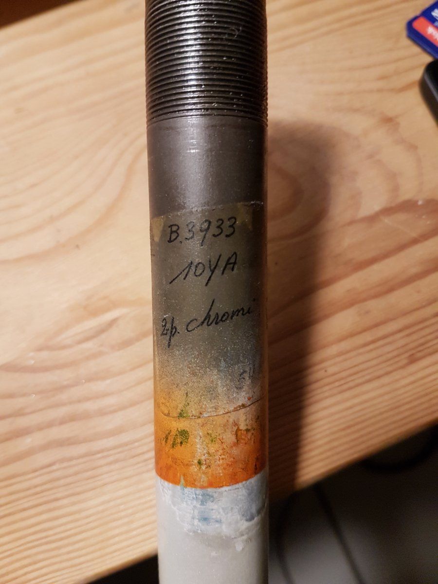

Wer kann mir bei der Entzifferung dieser Gabel-Hieroglyphen helfen?
Die Gabel stammt aus einem Eddy Merckx 10th Anniversary Rahmen.
Ich entziffere:
B.3933
10YA
2
(oder z?) p. chromi
und rechts unten noch: 54 k c (oder e?)
Vielen lieben Dank vorab!
"2p.chromi" = partiellement chromé = teilverchromt. Oder p. chromées = pattes chromées = verchr. Ausfallenden
Der Jubelrahmen war ja blau/weiß mit Banderolen, also könnte "10YA" das Farbschema sein.
B3933 könnte der zugehörige Rahmen sein oder die Auftraxnummer.
