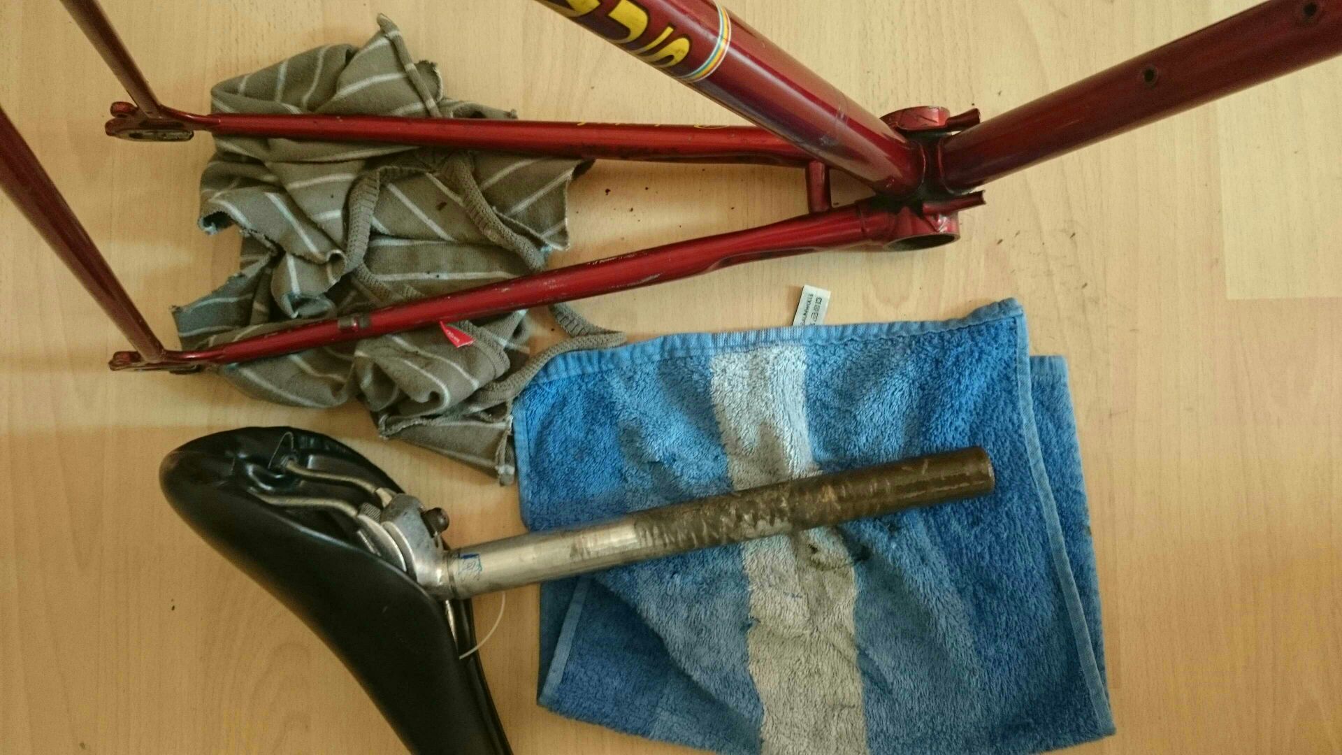

Der satteltipp und nigrin rostlöser scheinen geholfen zu haben. Hier das lange mistding.. Da hätte ich nach dem dremeln Freude gehabt....

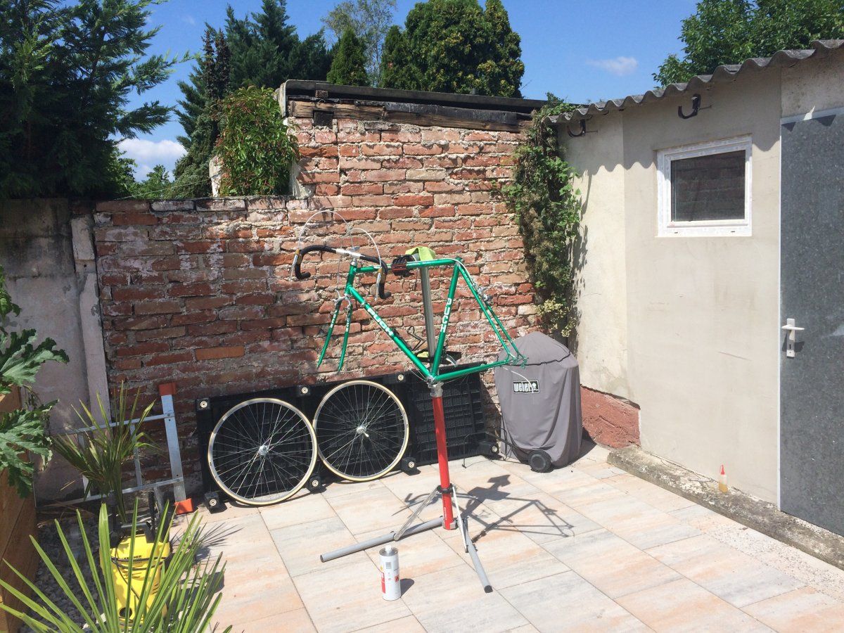

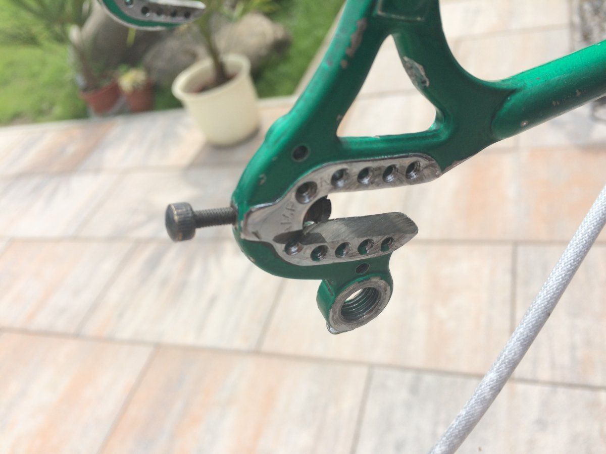

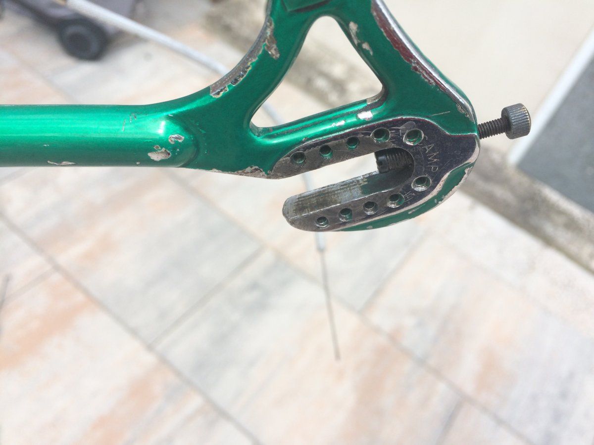

Liebe Forengemeinde!
Ich brauche einen guten Rahmenbauer. Eigentlich hätte alles schön werden können, als ich heute das Mistral Ultima gewaschen und geschmiert habe, bis ich das im rechten Ausfallende entdeckte; keine Ahnung warum es mir erst heute auffällt. Wahrscheinlich weil ich das Rad für die Velo Veritas 2015 in letzter Minute zusammengebaut hatte. Anscheinend rollt bei manchen Zeitgenossen wirklich nur eine Erbse dort herum wo eigentlich ein Gehirn sitzen sollte :mad:... Anscheinend war der Ausfaller mal verbogen und statt ihn einfach mit einem Hebel vorsichtig wieder zu richten greift der geneigte Heimwerker zur Flex und trägt mal ein wenig Material ab (sieht man gut im Vergleich mit dem Linken) um dabei auch noch ins Ausfallende zu schneiden - Unfassbar!!
Nun, gedrillte Campa Ausfaller und einen Mistral Ultima Rahmen in Profigrün kann ich nicht einfach schnell nachkaufen; also bitte um eine Empfehlung mit wem ich da mal drüber reden könnte für eine Reparatur. Danke!
Anhang anzeigen 360098 Anhang anzeigen 360099 Anhang anzeigen 360100
Da würde ich gar nichts machen .....
Mach die (ohnehin überflüssigen) Justierschräubchen raus , und setzte das Rad ganz nach hinten im Ausfaller , damit die Achsmutter und der Spanner voll im 3/4. Kreis auf der Fläche anliegen , dann ist der Ausrutscher verdeckt , und belastet wird dann da auch nichts mehr .
Problem Sattelstütze und rechte lagerschale fest. Habe mich belesen, jedoch sind meine mittel beschränkt. Ich brauch Ammoniak wird gemeint, ka wo ich sowas herbekomme.
Ich würde den dremel ansetzen damit ich einen Franzosen besser ansetzen kann.
Hat bei der lagerschale schonmal geholfen. Aber geht das bei der Sattelstütze? Die Muffe habe ich schon ausgehebelt zum öl reintröpfeln....

Der Tip vom Chemiker:
Trockeneis!
Das gibt es an jeder 3ten bis 4ten Ecke, kostet wenig (3euro), stinkt nicht und wirkt bei Alustützen in Stahlrahmen immer.
Rahmen umgekehrt mit der Stütze in den Behälter (Blech oder Styropor) mit dem Trockeneis stecken und 20 min warten.
Dann die stütze im Schraustock einspannen un drehend rausziehen.
@Flat Eric: Vielen Dank für deine Einschätzung! Ich bin ja mit dem Rad auch gefahren und es ist nix passiert - von daher denke ich das mit dem Rad ganz hinten im Ausfaller nix passieren dürfte.
Leider ist ja das Ausfallende ja auch größer und daher werde ich am Montag mal den Rahmenbauer fragen und entscheiden. Mich ärgert am meisten die Blödheit Mancher; Dinge zu zerstören weil man keine Ahnung und dann so einen Blödsinn macht :confused: - bei einem Mistral SE wo ich jeden Tag 3 im Willhaben kaufen könnt wär's halb so schlimm, aber bei einem Toprahmen :crash:
