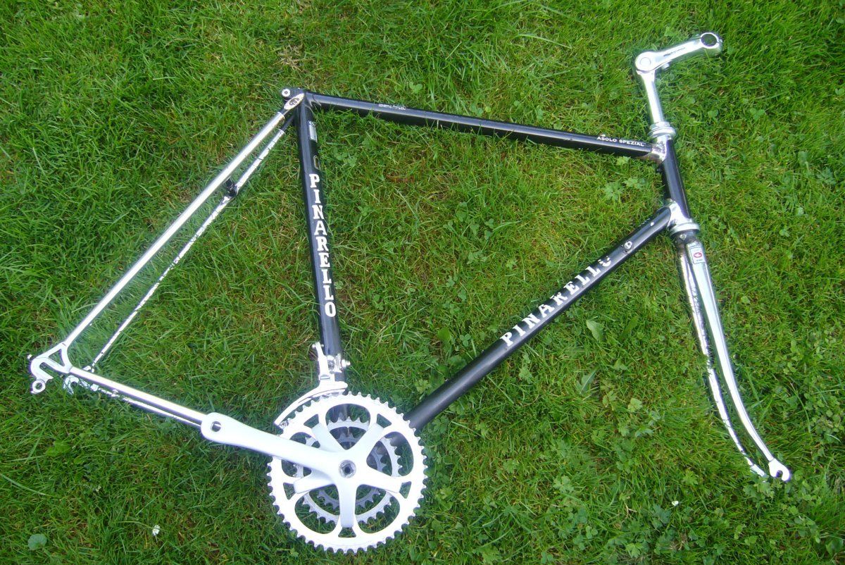

Weiß jemand von Euch, welches Innenlager diese alte Suntour XCD- oder XCE oder ... Kurbel benötigt, um 3fach gefahren zu werden ?
113 geht schon mal gar nicht - nur, wenn ich sie als Kompaktkurbel 2fach fahre - .Brauch ich mehr als 123 ?
(Nicht, dass jetzt alle die Krise kriegen: dieser Rahmen hatte mal einen kapitalen Unfall, ich hab ihn wieder zurechtgebogen, werde infolgedessen niemand anderen einer möglichen Gefährdung aussetzen. Als RR möchte ich ihn nicht mehr fahren, weil RH 56 auch damals schon zu klein für mich, also soll ein flottes Alltagsrad, bzw. Alltaxrad, gell @Bonanzero ? , draus werden.)

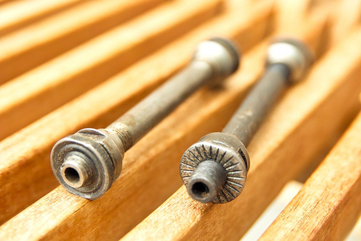

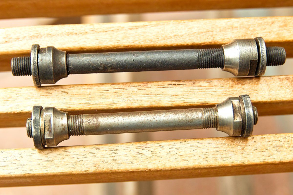

Ich würde auf Originalität Pfeifen und auf M10 umrüsten. Die 9,5mm Achsen sind am Hinterrad mit 5-Fach Zahnktanz überfordert. Es gibt die Dinger aber in der Bucht frisch aus China und gelegentlich aus Altbeständen.
So, nachdem nun weder M9,5 noch FG9,5 gepasst haben versuche ich nun das ganze Elend auf M10 umzubauen. Achse mit Konen habe ich bestellt, jetzt hoffe ich dass die passen.
Ansonsten bin ich mit meinem Latein am Ende.
Gibt es denn noch andere (z.B. einen französischen) Gewindestandards mit 9,5mm Duchmesser außer M9,5 und FG 9,5?
Ist das eine original Exceltoo-Achse mit Konen? Würdest du die veräußern - für den Fall dass mein M10-Umbauversuch scheitert?
Jepp,Die achse ist von Exelto Competition mit M9,5 Ob die Konen die gleichen sind wie an deiner nabe kann ich dir nicht sagen. Die rändelung an der abschlußmutter ist schonmal anders. Die brauche ich nicht du kannst sie haben. aber bedenke dass die achse 127mm lang ist.
Da ich schon eine M10-Achse bestellt habe, würde ich es erstmal damit probieren.
Ich würde dir nochmal Ende der Woche schreiben, wenn es damit auch nicht geklappt hat.
So habe ich noch eine Option mehr...
Danke schon mal!
Danke schon mal!
Und wenn M10 passt, dann steht der X-Berg in Erwartung eines Kaufs vor der Tür. :D
Weiß jemand von Euch, welches Innenlager diese alte Suntour XCD- oder XCE oder ... Kurbel benötigt, um 3fach gefahren zu werden ?Anhang anzeigen 352144
122 mm sollte reichen-
aber Du musst den Löwenzahn auf Deinem Rasen bekämpfen!
