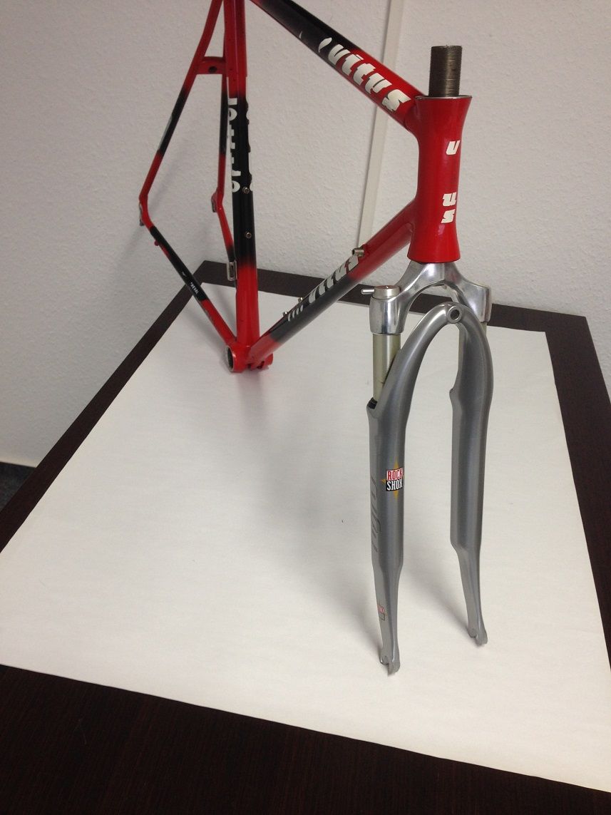

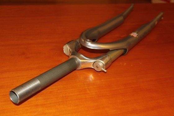

ich ahb noch eine 1 Zoll RockShox mit Gewindeschaft wollt mal ein P-R Replica auf Basis eines Lotto Vitus 992 bauen - hab' dann aber doch die
originale Gabel eingebaut - falls Du interessiert bist melde Dich
phew....das ist auf jeden Fall eine super Alternative, auch wenn die Gabel schon sehr brachial wirkt...ich denk mal drüber nach. danke für dein Angebot :)

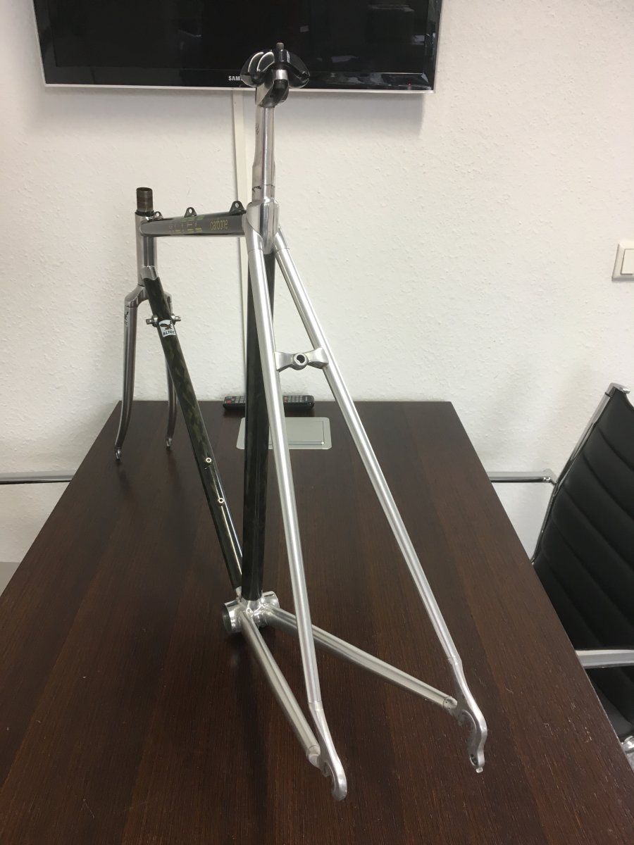

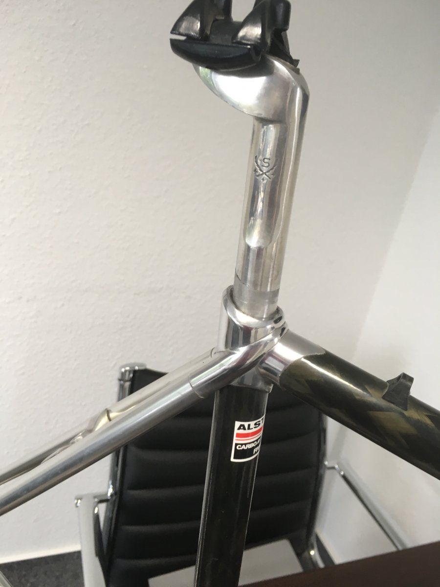

so ich brauch mal wieder Eure Hilfe - ich ich habe einen französsichen Altec Rahmen, der hat keine eigene Stützenklemmung - als gehört dazu eine Stronglight mit einer Keilkemmung - wie bei einem alten Schaftvorbau.
Leider steckt die Stütze seit gestern im Sitzrohr fest - wo sie ja auch reingehört - aber sie will nicht mehr raus, diese lange Schraube ist schon komplett los - aber der Keil will sich irgendwie nicht mehr lösen und zu allem Übel ist das Sitzrohr aus Carbon
Wenn keine Schraubverbindung mehr zwischen Keil und dem Stützenschaft besteht müsste sich die Stütze doch vorsichtig rausziehen/-drehen lassen oder? Hier mal ein Foto

Schraub die Schraube drei Umdrehungen rein und klopfe mit dem Hammer auf ihren Kopf, damit sich die Klemmung löst - wie bei einem alten Vorbau. ;)

Den Keil hast du schon gelöst? Also Schraube gelöst, aber nicht ganz raus aus dem Keil und dann einen leichten Schlag mit dem Hammer auf den Schraubenkopf?
Wenn das schon passiert ist und die Stütze noch immer fest, könnte es sein daß die Stütze in der Alumuffe festgefressen ist. Mit würgen, drehen usw. wird das nur schlimmer. ab und an hilft Kriechöl und leich mit wenig Kraft etwas hin & und her drehen und immer wieder ölen. U.U. mußt du aber wieder die Stütze opfern ( was hier recht ärgerlich ist) um den Rahmen zu retten.

Wie du schreibst Schraube ist schon komplett lose,das heisst vom Keil getrennt das ist falsch da der Keil noch in der Stütze steckt u sperrt
Da musst du die Schraube wieder 4 umdrehungen reindrehen und dann mit einer Unterlage mit dem Hammer draufhauen damit der Keil sich löst
Sssttütze opfern:eek: weiss Du was so eine Stütze ... ausserdem die Stütze ist erst seit gestern drin!
Das mit dem Hammer draufkloppen hab' ich mich bei'nem Carbonrohr nicht getraut - jetzt hat der Rahmen 27 Jahre überlebt, da muss er bei mir nicht gleich verenden
...so hab jétzt einen alten Sattel montiert und den Rahmen mit vorsichtigen Drehbewegung nach oben von der Stütze abgezogen. Schraube hat im Gewinde des Keils nicht mehr gefasst
Stütze ist jetzt raus aber der Keil ist drin und scheint sich irgendwie im Rohr verklemmt zu haben :(, da ich grad' keine Taschenlampe
... schau ich grad blöd in ein Schwarzes Loch und kann das Gewindeloch nicht ertasten :confused::eek: :mad::crash:

Ach übrigens - Haus verliert doch nix! - doch noch 'ne Funzel gefunden - Schraube ins Gewinde wieder reingedreht bis es nicht mehr weiter ging zum Glück sind es ja nur ca. 4-5 cm Gewinde, dann am Anschlag angekommen mit Imbus vorsichtig weitergedreht (von wegen nach fest kommt bekanntlich ab!) hat sich der Keil sich gleich hörbar mitgedreht und einmal in Bewegung konnte ich ihn drehend nach oben bewegen ... da hat sich in dem Rohr doch ziemlich viel Dreck in den letzten 27 Jahren angesammelt :D
