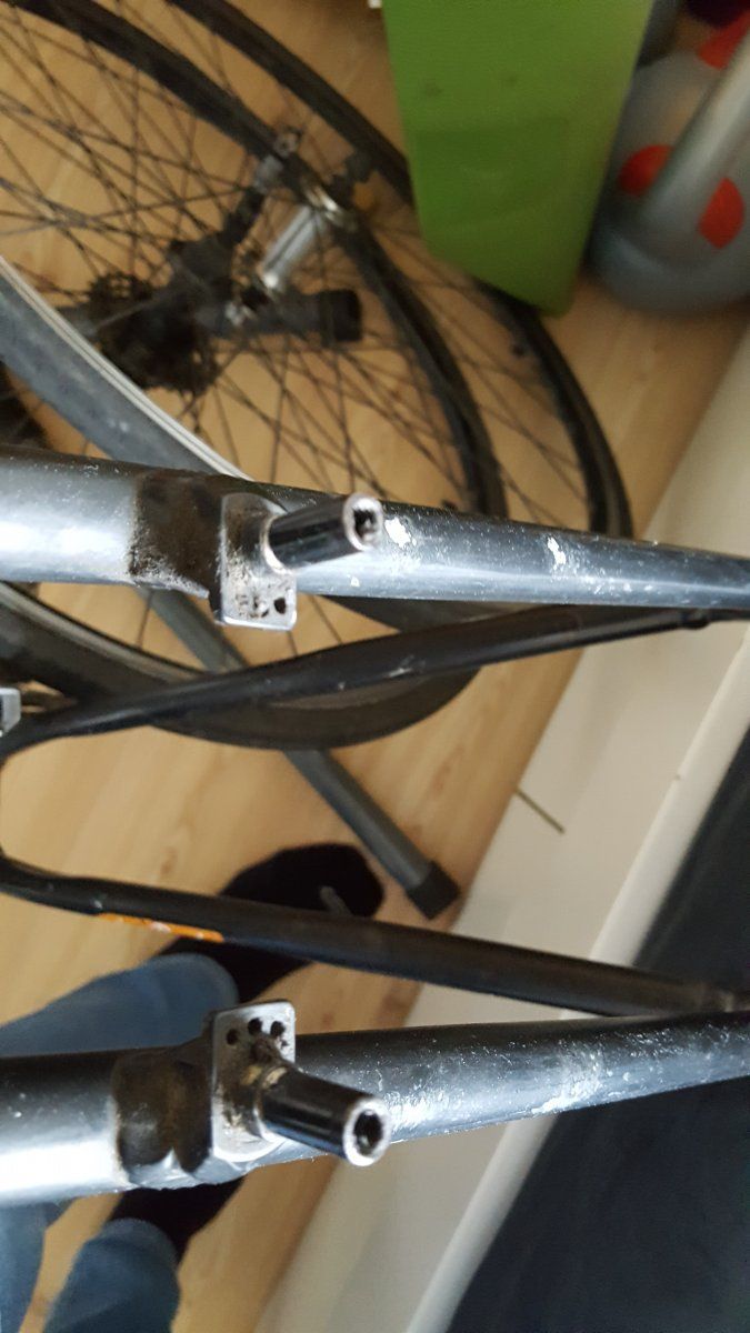

Ich weiss es passt eigentlich nicht so sehr hier rein: Kann ich auf diese Sockel auch problemlos magura Bremsen drauf bauen oder ausschließlich v-brakes?
