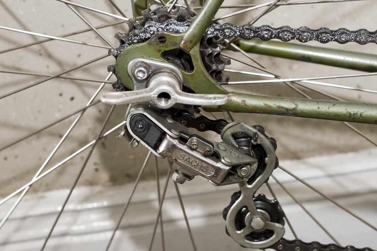

mmmh, schalten kann ich noch nicht... (bin noch am Überlegen wie ich das realisiere) ich hatte eben das Gefühl die Kette zieht's hinten drüber bei Last. Ist ne alte Sachs/Sedis dachte das könnte passen. Falsche Kette? Zu lang? Die Ritzel schauen für mich eigentlich gut aus.

An den Bremsen zweifle ich auch irgendwie, ich schmeiss da vielleicht doch Weinmänner drauf. Wobei - vorne ist ok, hinten ist kein Wunder bei der Zugverlegung. Leider lassen die Teile sich nicht umdrehen für Zug von unten. Bei Weinmännern aber vielleicht.

Nö! Aber der Käfig fuchtelt ziemlich weit vorne rum, weil er in der Bohrung für erhöhte Kapazität steckt. Guck mal! Da sollten zwei Befestigungslöcher dafür vorhanden sein. Schraub ihn mal ins andere.

Das ist ein Sachs aus der Steinzeit, das hat sowas?
Der Käfig ist eh krumm und bräuchte etwas Zuwendung. Vielleicht mach ich auch noch was andres dran... das Sachs kam mir nur als erstes in die Finger.
Vielleicht schmeiss ich da auch nen anderen Schraubkranz drauf, 5fach D-A und Franzosen hab ich noch... aber kann das sein dass die Sedis Kette und der Renak nicht harmonieren?
Das ist ein Huret Eco, das Sachs geerbt hat. Ursprünglich stand da mal Huret drauf, dann Sachs-Huret - und deines ist jetzt das erste das ich sehe, wo nur noch Sachs draufsteht. Auf meinem steht Huret, ist also viel älter und das hat hat die zwei Befestigungslöcher. Das vordere wird IIRC ab einem 28er Ritzel verwendet, wobei das dann glaub ich auch schon das größte ist, das dieses Schaltwerk bedienen kann.
Ich mag es übrigens sehr, wegen des Lo-Fi-Charmes, den es verströmt. :daumen:
nee, noch kein Hebel und noch kein Plan wegen Zugverlegung.
Das ist ein Sachs aus der Zeit nach Huret. Ich habe das mal am Success umgebaut, weil in der oberen Stellung (24 Zähne) funktionierte ein 26er definitiv nicht mehr. Daher kann man den Hinweis mit 28 Zähnen wohl ernst nehmen.
