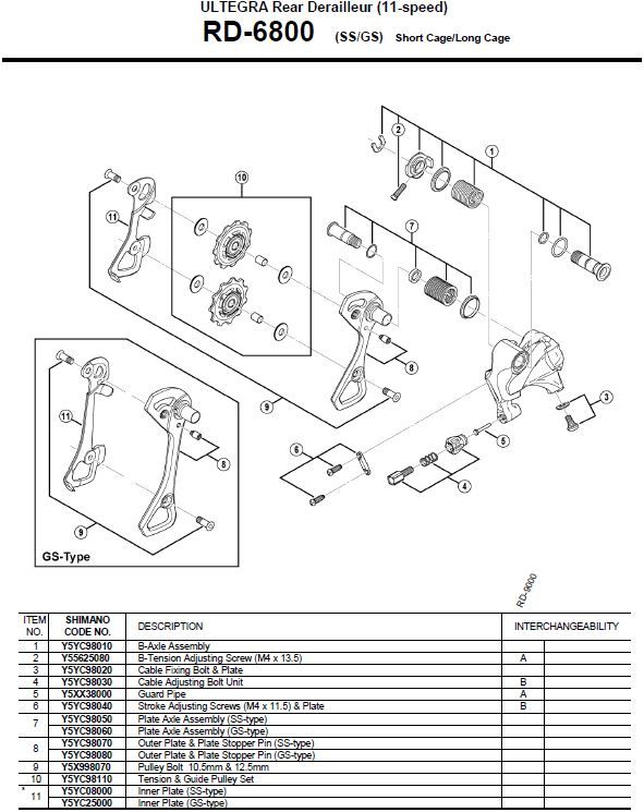

Wenn ich ihr das so umbaue, muss ich den Käfig SS gegen den GS tauschen. Das scheint mir nach Studie der Ex Zeichnung möglich, oder hat jemand andere Erfahrungen?
Da es das Teil im Netz scheinbar nicht gibt, muss ich wohl mal beim Schrauber meines Vertrauens vorstellig werden, dass er mir das bestellt.

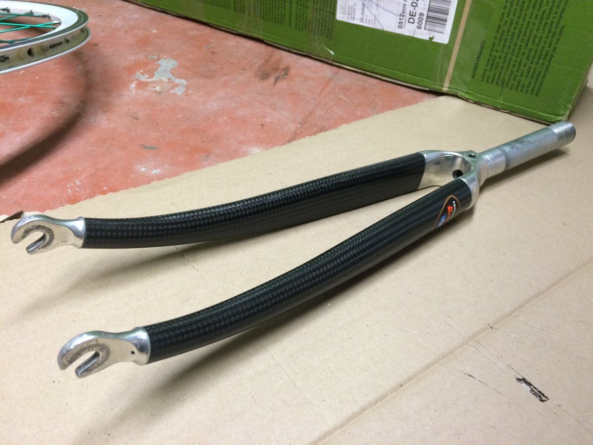

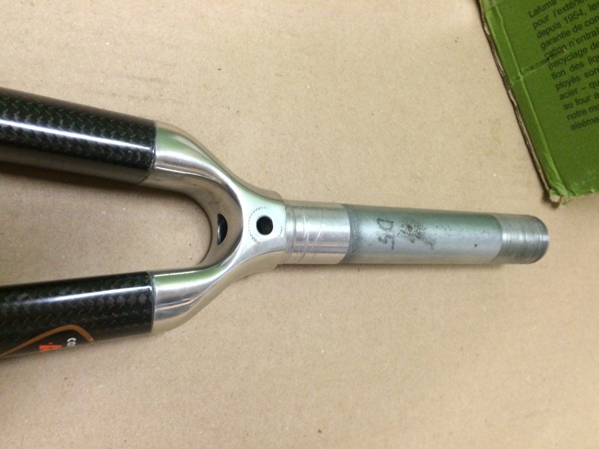

Folgendes Problem: ich habe eine Gabel und der Schaft ist zu kurz.

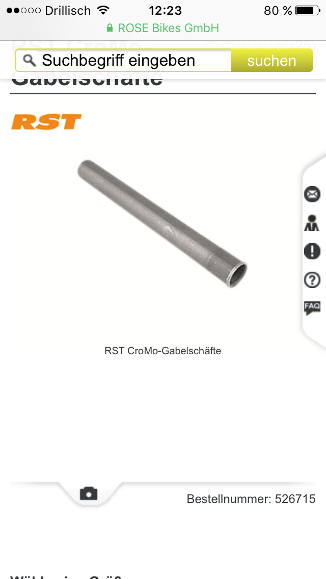

Gibt es eine Möglichkeit, den Schaft zu tauschen? Bei Rose kann man ja extra Gabelschäfte kaufen. Wenn ja, wie mache ich das am besten bzw. gibt's da irgendwo im Internet Erfahrungen?

Die bei Rose sind für Federgabeln, da kann man die tauschen.
Soweit ich weiß, gehören die RST Schäfte zu den entsprechenden RST Feder-Gabeln. Man kann da zwischen 1" und 1 1/8" für die gleiche Gabel wählen. Die passen mM nach nicht in eine "normale" Gabel.
