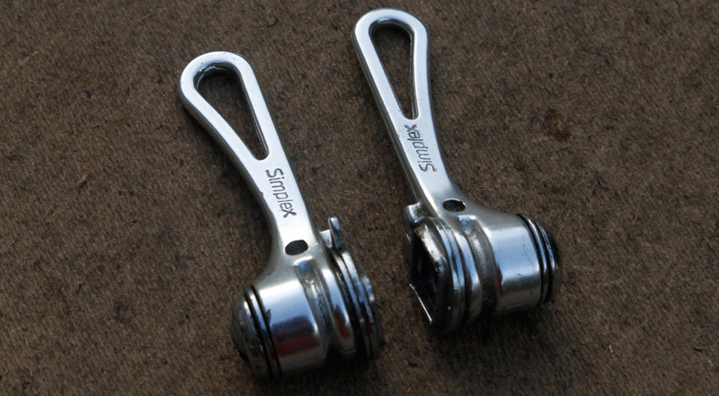

Ich habe hier ein Paar Simplex-Schalthebel ("Hasenohren"), die wo eigentlich mit Federn eine Entlastung in eine Richtung und auch gleichzeitig Reibung erzeugt werden soll, welche der Federkraft der Schaltung Paroli bieten sollen.
Nun ist es aber so, dass kein Paroli festzustellen ist.
Klartext: Die Hebel halten nicht, die Schaltung (und auch der Umwerfer) schwenken unbeeindruckt zurück. Ordentlich fests Anbrummen der Hebel bringt keine Besserung.
Was ist hier los? Fehlen die Federn? Kann man da was reparieren?
So sehen die Hebel aus (Bild ausm Netz gemopst):
Ich krieg die Hebel leider nciht auf. Da ist eine Plastikscheibe versenkt, die alles zusammenhält und ich hab nix Schmales, was in den Topf passt.
Wie kriegt ihr eure Rétrofrctions auf?
Ich hab' noch die alte Version mit dem Logo drauf. Da musste ich nur die Schraube öffnen, und schon konnte ich alle Innereien in Ruhe betrachten. Evtl. von innen (Rahmenseite) mal versuchen alles rauszudrücken.
Ich hab da was im Hinterkopf, als ich meine mal nach nem allzu hastigen Schaltzugwechsel schlecht montiert hatte. Wie sind deine denn befestigt? Sieht nach Anlöt aus? Ich hab zwar Schelle, aber kann später ans Rad und versuchen, zu schauen was ich da falsch gemacht hatte. War was banales.
Wie ist der denn auf der vom Rohr weg gewandten Seite fixiert? Da muss der Gegendruck stimmen. Oder ist das die Plastikscheibe, die du meinst?
Die Hebel sind für Sockel. die Plastikscheibe ist auf den Befestigunxschrauben, damit diese nicht herausfallen.
Aber schau mal bitte nach
