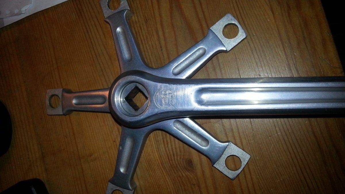

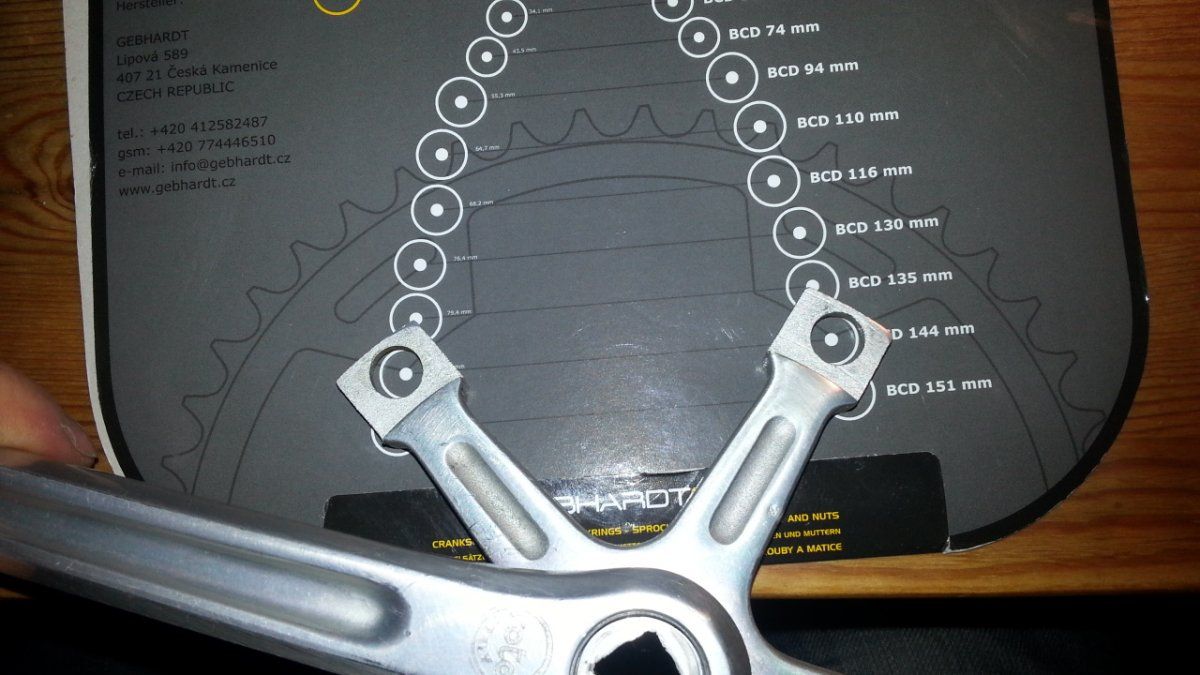

Stehe vor einem Rätsel. Habe nachfolgende Roto-Kurbel hier aus dem Forum, welche nachweislich (angelegt, gemessen, abgelesen) weder 151 noch 144 BCD hat. Aber was dann? Oder nur extrem unsauber gearbeitet? Weil, sie wurde nachweislich gefahren.. Habe auch zwei 144er Blätter unterschiedlicher Hersteller versucht zu montieren - geht nicht. (das zweite foto ist nur symbolfoto, so das nachweislich gesehen werden kann, dass ich weiß, was ich gemessen/ abgelesen habe)..
146mm? 148mm? Miss es doch aus... Bei 5-Arm ca. Lochabstand * 1,70
x eher größer oder eher kleiner 5? 146mm scheint es zumindest mal gegeben zu haben, auch wenn ich kaum Quellen dafür finde: http://www.rczbikeshop.com/en_ue/st...ing-ct2-50t-5h-bcd-146-black-c3310042-50.html
Wenn ich eine Lösung finden müsste würde ich wahrscheinlich einfach 144er Kettenblätter etwas auffeilen. Ansonsten kann man sich wohl auch Sondermaße von Gebhardt fertigen lassen (Anfrage über den Fachhandel stellen, direkt machen die nichts).

Ich würde lieber die Löcher an der Kurbel auf das rechte Maß bringen
