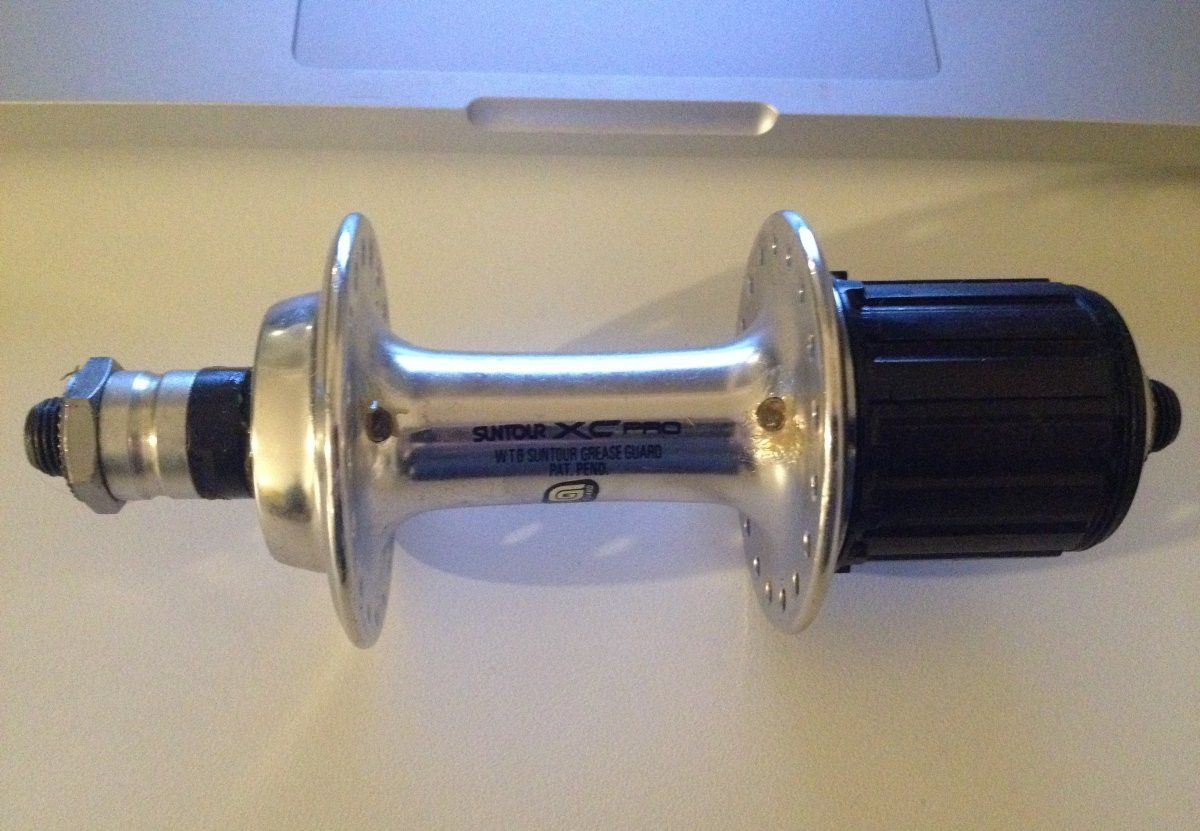

Das wäre ja schön, wenn das geht :) Eingebaut ist die Nabe noch nicht, das erleichtert das Ganze wohl.
Also links, auf der Nichtantriebsseite kann man etwas wegnehmen. Ist nur das silberne Teil neben der Mutter ein Spacer (8mm) oder auch das schwarze? Sofern es ein 8mm-Spacer ist - kann man ihn gegen 3mm tauschen?
Wenn die Achse abgeflext wird, muss man dann das Gewinde am Ansatz nachfeilen?
Lass die Nabe und besorg dir ordentliche Superbe Pro. Die haben als Kassettenausführung 130 mm. Eine XC Pro-Kassette passt da auch drauf.

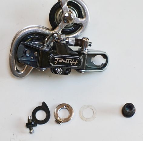

Hi, ich hab da irgendwie ein Verständnis-Problem, oder ein Teile-Problem.
Diese Huret succsess wird natürlich auf französisch in das Gewinde des Schaltauges geschraubt. Da sitzt es dann aber fest! Ich hab keine Kontermutter, keine Feder etc., Kann mir nicht vorstellen, dass das richtig ist, wozu dann die Einstellschraube? Keine Feder versteh ich ja noch, fehlt mir einfach nur eine Kontermutter? Kann mich jemand aufklären, Danke

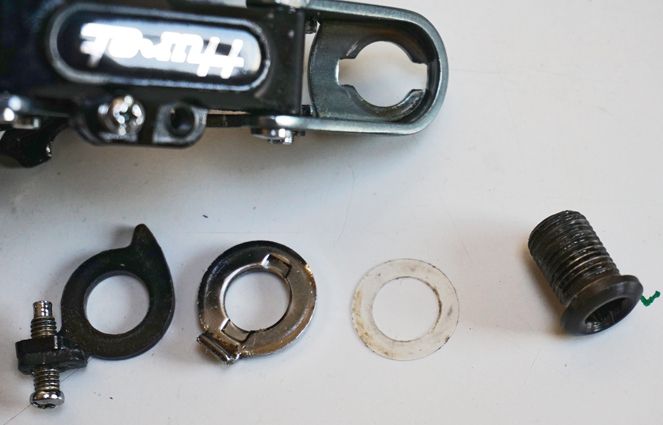

Da fehlt in der Tat die Kontermutter. Mit der Inbusschraube stellst Du das Schaltwerk so ein, dass es so eben frei beweglich ist und nicht wackelt. Dann kontern.

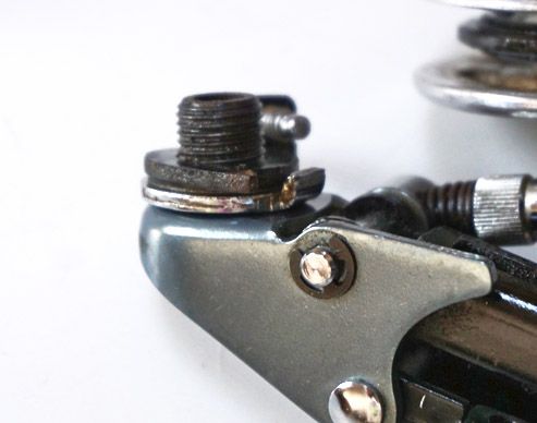

Prima Danke, leider kuckt die Schraube nur 2 Gewindegänge hinten raus, weshalb die Kontermutter wohl auch weg ist. :(

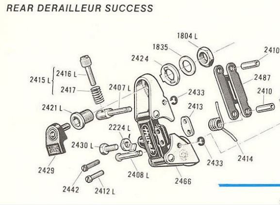

Kannte ich so noch nicht.
Kann es denn sein, dass die "Befestigungsschraube" die Falsche ist?
Habe zu der Version gerade das gefunden, geht also entweder ohne Kontermutter bei Einschrauben im Ausfaller oder mit spezieller Schraube mit Innengewinde.
Dann gibt es noch eine Möglichkeit, kontern per Inbus...
Ah, ist da ne konische Madenschraube zum fixieren der Schraube drin, ich kuck mal nach. Danke
... dann sollte die Schraube geschlitzt sein (soweit ich weiß), damit die Inbusschraube sie aufspreizen kann.
Ich habe diese Variante noch nicht in Händen gehabt; die Abbildungen, die ich gesehen habe, lassen mich einen kegelförmigen Kopf der Schraube vermuten, der die kreuzweise geschlitzte Schraube aufspreizt.
