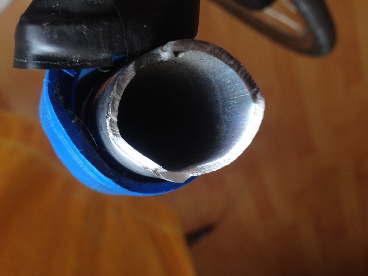

P.S. sicher das Klemmung des Vorbaus und Lenkerdurchmesser passend waren?
Edith: sehe gerade, der ist ja gar nicht an der Vorbauklemmung gebrochen!:eek:

Zu 3: NEIN.

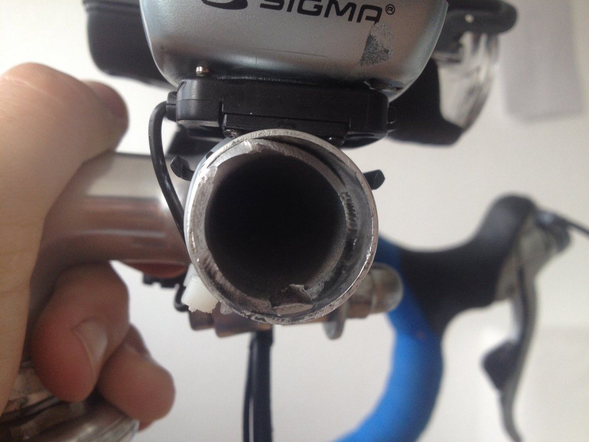

Wenn diese zu nah am Vorbau gebohrt wurden kann das schon die Hauptursache für Deinen Schaden sein.
Smolik hat damal dazu geraten die Bohrungen etwa auch der halben Strecke zwischen Vorbau und Lenkerbiegung zu machen weil das Material dort deutlich weniger belastet ist.

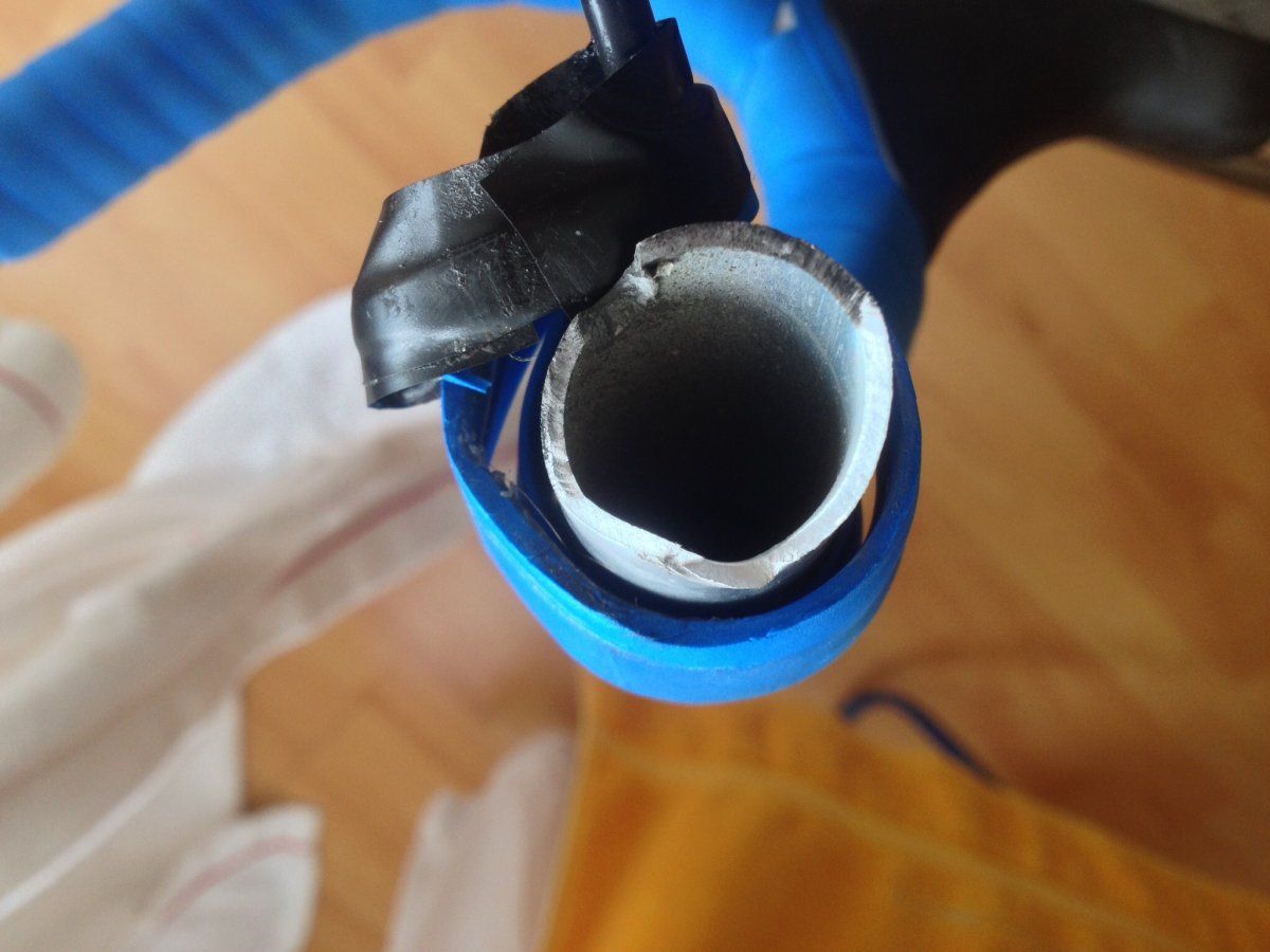

EDITh kann die Klappe nicht halten und muss noch anmerken das die dunkle Verfärbung an etwa der Hälfte der Bruchstelle vermuten lässt das der Riss nicht plötzlich entstanden ist.
Okay, hatte mich schon länger gefragt was die Bohrungen da sollen denn wenn man einen Zug der durch verlegt muss man ihn Knicken und kann Ihnen somit gar nicht mehr sinnvoll verwenden. Da hatte ich mich schon gefragt welche Volldepp sich das ausgedacht hat .
Ich muss das nochmal im Tageslicht ansehen, aber sieht nach Schwingungsbruch von der Bohrung losgehend und dann an zwei Abschnitten darauf folgend nach Gewaltbruch/Sprödbruch aus (das könnte die Treppe gewesen sein) und dann am letzen stück nach Duktilbruch wie man es von Alu kennt, wenn man es händisch zerbrechen will und so hatte es sich vorhin auch angefühlt.

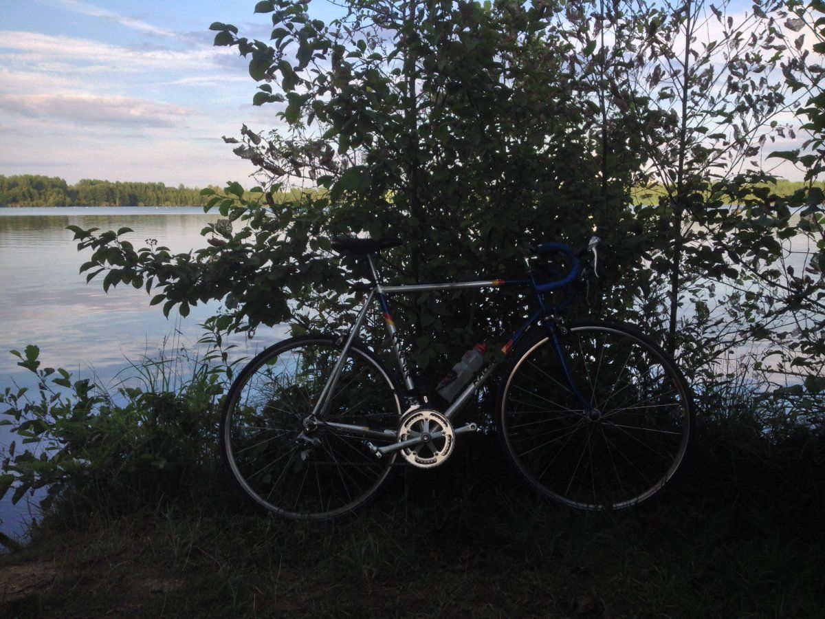

Grüße zurück, danke für deine Hilfe. Mein Panasonic ist das gleiche, dass du auch mindestens dreimal in wunderschönem Zustand hast. Aber es ist weniger historisch hergerichtet als deine, sondern sehr pragmatisch. Ist mein haupt Sportfahrrad.

EDITh sieht das zweite und dritte Bild auch jetzt erst und ist auch überzeugt davon das die unsachgemäße Bohrung die Ursache ist.
Tip: Durch das Zitieren werden das zweite und dritte Bild sichtbar, die den Bruch zeigen (auf die Anhänge im Zitat klicken!). Jetzt kann ich die Bilder auch im eigentlichen Beitrag sehen. Komisch.
Hast Du den Beitrag selbst vielleicht schon ein paar Minuten vor Deinem "Zitieren" angesehen?
Kann mich an die Bilder nämlich auch nicht mehr erinnern...

Entschuldigt die Verwirrung, die zwei weiteren Bilder hatte ich erst nachgereicht.

Hat der Lenker eine Sicke für Kabelverlegung?
Ist er dort gebrochen, wo die Sicke beginnt?
War der Lenker gebohrt?
(Sieht so aus...)
Der Lenker hat keine Sicke, sondern Bohrungen und ist an einer gebrochen.

Zu 2: Dafür müsste man sich den Bruch ansehen. Kerbwirkung vom Vorbau ist es hier schonmal nicht. Korrosion, Schwächung durch Bohrung für Bremszüge (die man aus gutem Grund nicht mehr macht), Überlastung durch Treppen fahren kann alles mit hineinspielen, muss aber nicht.
Ich lade morgen mal ein besseres Bild vom Bruch hoch. Ich denke, dass auch zwischen dem eigentlichen Lenker und diesem Rohr, das zwischen Klemmung des Vorbaus und eigentlichem Lenkerrohr ist, auch Spannungspitzen sind. Könnte deinen Teil dazu beigetragen haben.

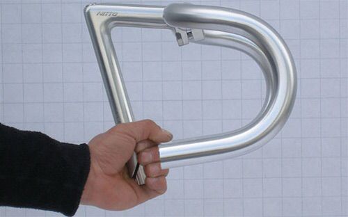

Also ich denke die Bruchursache ist eindeutig. Deshalb gehts jetzt um Schadensbegrenzung.
Ich suche einen historisch (geformten) Lenker in 26,4 der so geformt dass er sich gut für STIs eignet, also dass man zusammen mit den STIs eine waagerechte Oberlenkerhaltung entsteht und die Handgelenke auch unten nicht abknicken müssen.
Eher zufällig bin ich über den Nitto Noodle gestolpert, in diese Richtung sollte es gehen, allerdings ist der nicht alt, und ist geht vom Vorbau so komisch zurück.
(Bilder aus dem Netz)
