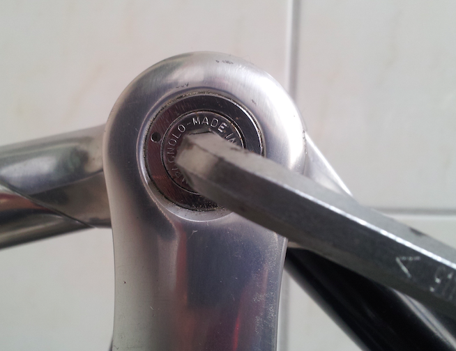

Ich versuche gerade, eine Chorus-Kurbel abzuziehen. Der rechte Arm ist schon runter.
Beim linken frage ich mich jetzt, in welche Richtung ich drehen muss. Links, dachte ich. Das Ding leistet aber ganz schön Widerstand.
Danke schon mal für die tätige Mithilfe.
Nach links dann drückt der Schraubenkopf nach aussen
rechten arm wieder Drauf zum gegenhalt u Inbus verlängern oder Knarre mit Inbusnuss
Super, vielen Dank! :daumen:
Ich werde es mal mit meinen Mitteln probieren und mich ansonsten einfach an einen Freund mit Werkstatt wenden.
Einfach einen Ringschlüssel auf den Intus stecken, sollte zur Hand sein und als Hebel sollte es a
