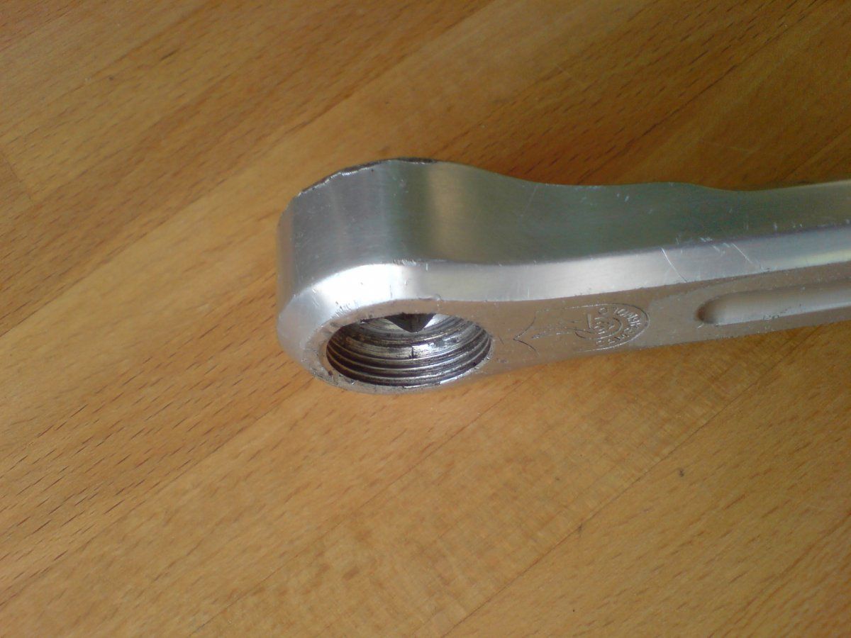

Kennt einer den Spezial-Reparatur-Kurbelabzieher hierfür? Cyclustools ist es nicht. Die Steigung hier ist recht groß.
Um mir die Frage mal selbst zu beantworten. Das scheint VAR zu sein. Das Gewinde hat bei VAR 24x1,5, Cyclus Tools hat 24x1.

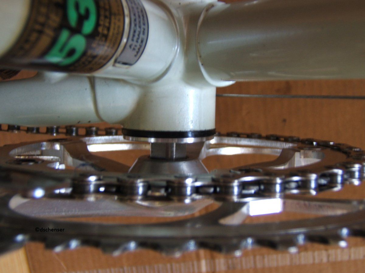

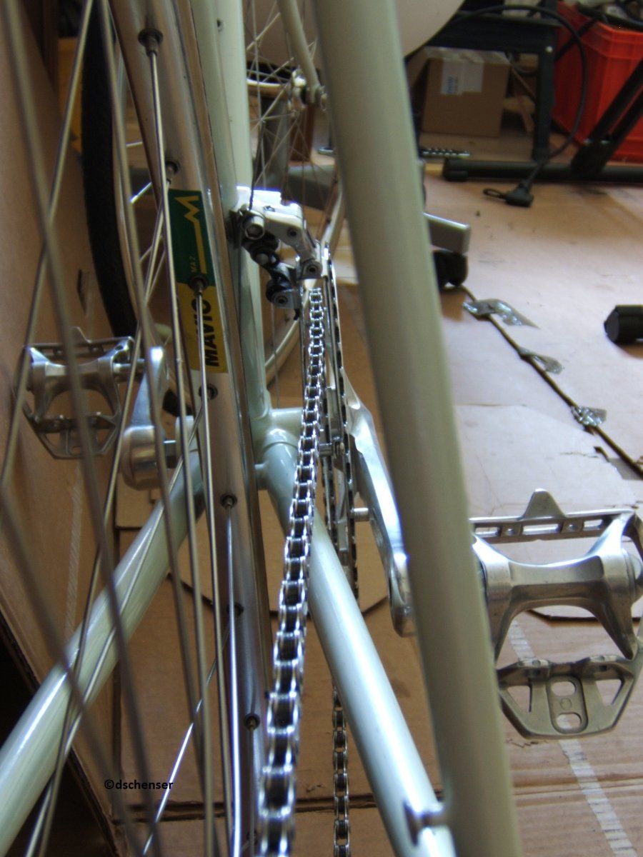

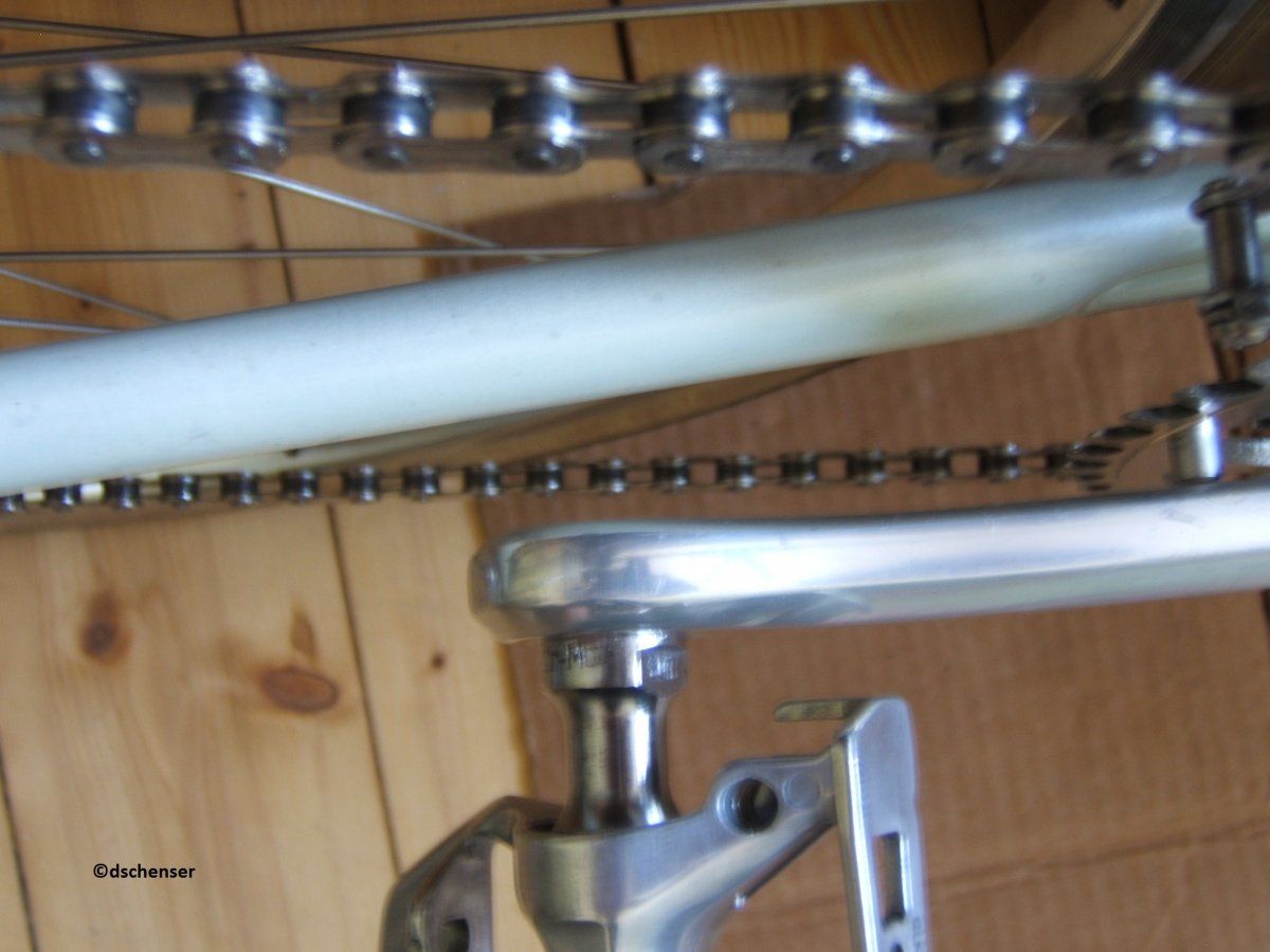

Habe gestern Kurbel & Schaltereizeuchs ans Jerät gewürgt. Jetzt paßt die Kettenlinie bei kleines Blatt - großes Ritzel nicht so recht bzw. sieht suboptimal aus. Da das Innenlager 107mm hat, aber die Kurbel 109mm braucht, hatte ich vorsichtshalber nen Spacer zw. Lagerschale & Rahmen eingesetzt. Aber die Kurbel steht nun für meinen Geschmack zu weit ab (~15mm). Habe sie mehr als gewöhnlich angezogen, sie weiter druff knallen, mag ich nicht.
Meine (Bastel-)Frage: Was kann ich tun um die Kettenlinie zu verbessern, ohne das Innerlagergedöns wieder ausbauen zu müssen?
Oder hilft alles nix - raus mit dem Spacer? Vielen Dank!!!
Anhang anzeigen 246405 Anhang anzeigen 246408 Anhang anzeigen 246410
Vielleicht geht das nur mir so, aber mach doch mal andere Bilder: So, dass der ganze Kettenverlauf von oben her sichtbar wird.
Dann in den Endpositionen der Schalterei (Groß/klein, klein/groß) die Kettenlinie.
Zum Troste: Ich habe mich da wohl auch bei einer Kettenlinie verkalkuliert. Fährt trotzdem, quer rüber soll man ohnehin nicht wegen aufs Tretlager fallender Kette. ;)
