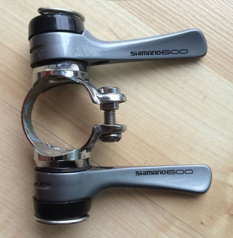

gibt es eine Bezugsquelle für eine solche Schelle? Oder kann man die gar nicht mehr kaufen?
Leider hat mein zukünftiges Winterrad keine Sockel, und ich würde gerne modernere Rahmenschalthebel verbauen (6207/6400).
Vielen Dank schon mal
(Bild aus der Bucht geklaut)
Moin, ich hab so 'ne Schelle über, bei Interesse schreib mir eine PN.

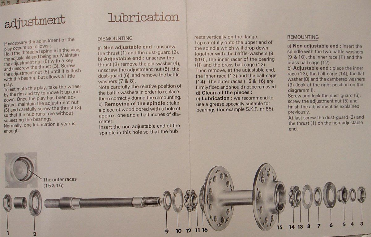

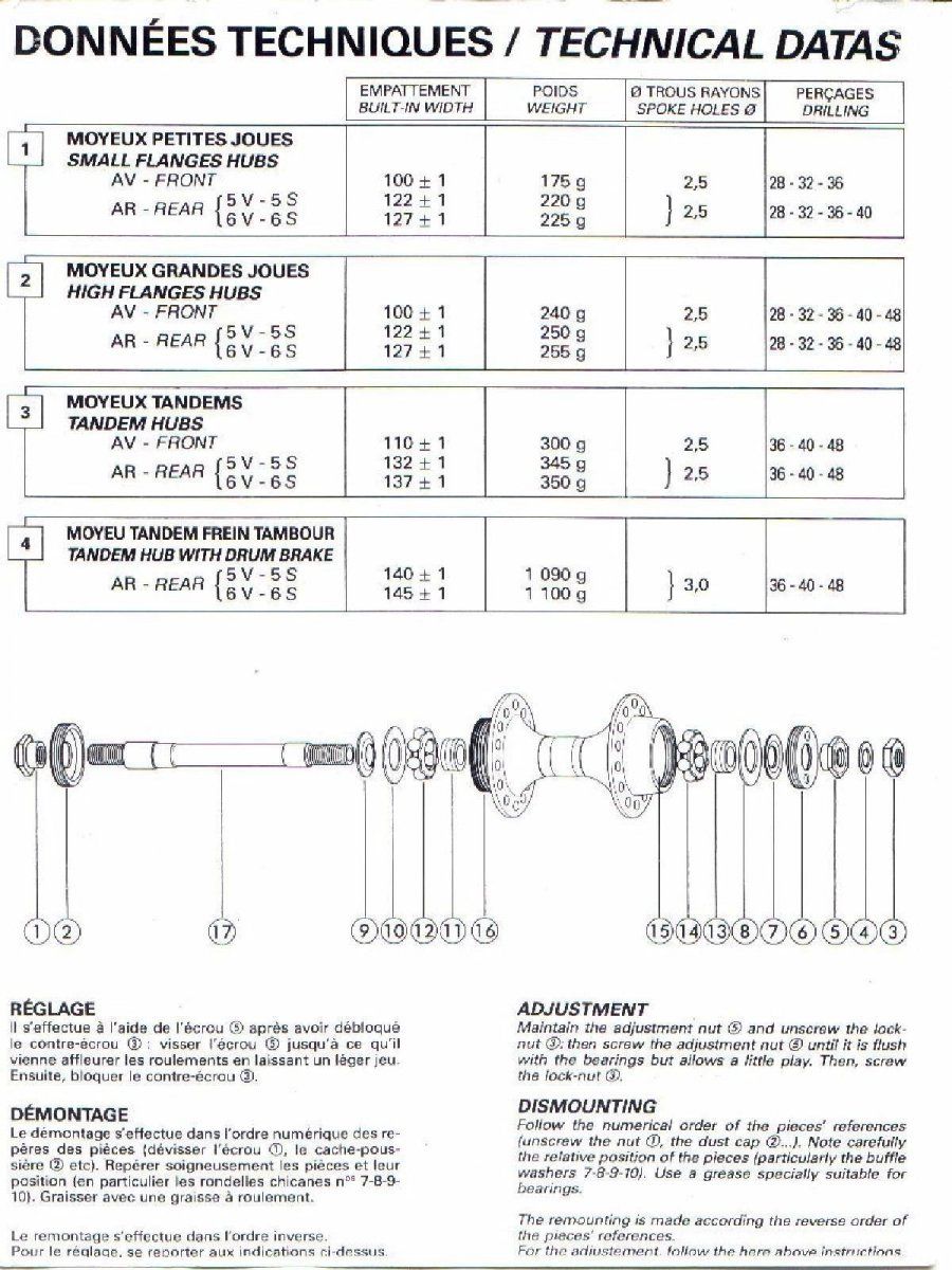

Erfahrung hab ich keine, aber guck dir mal die Bilder an, vllt. kannst du ja den Fehler finden.
Ah, wie es aussieht, habe ich auf der falschen Seite begonnen. Mal sehen, vielleicht bekomme ich da doch noch selbst was hin...

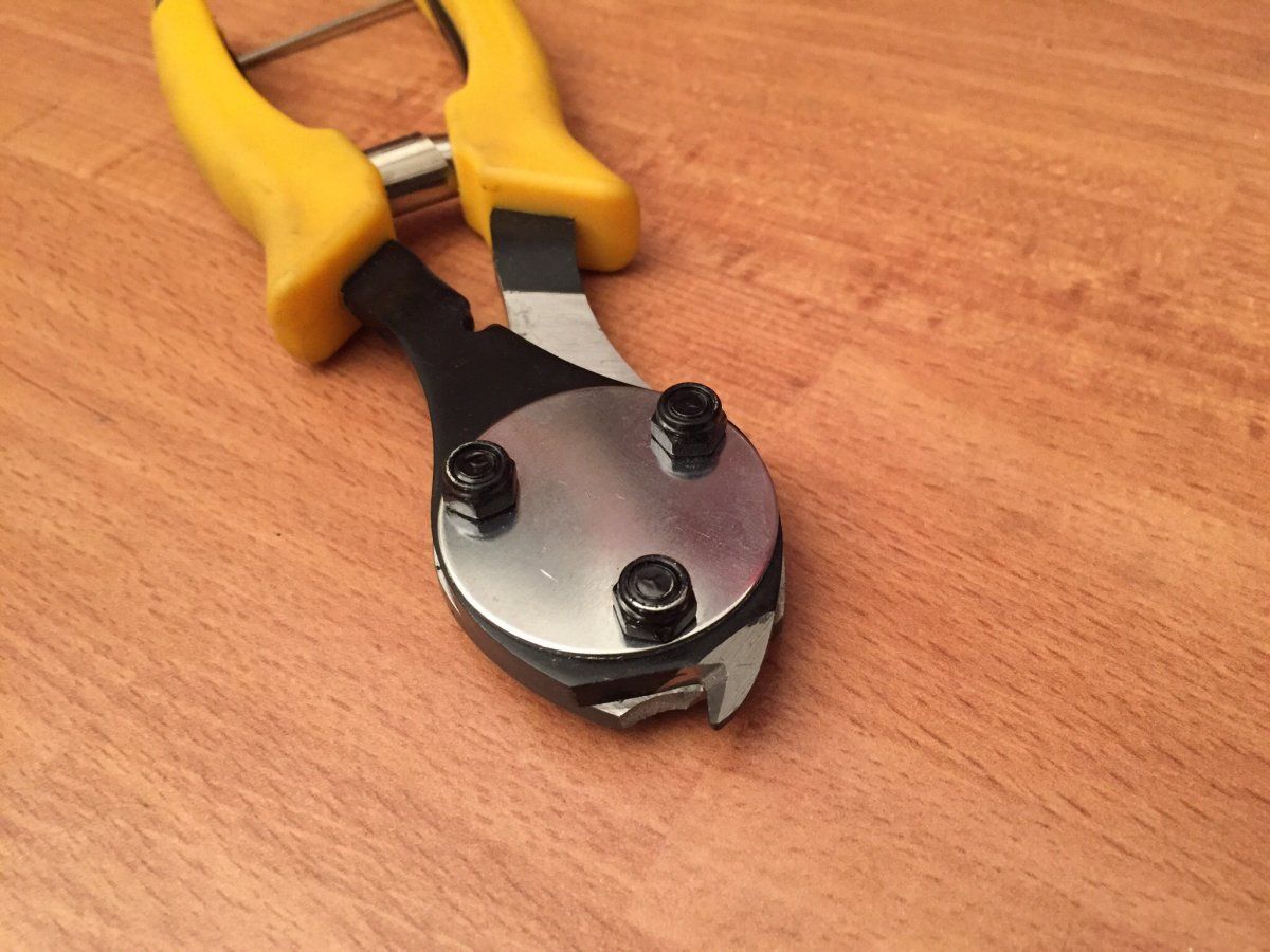

Nach dem Aufbau 2er Rennräder (Puch Mistral Competition und Gazelle Trim Trophy) will ich meinen Seitenschneider in die Wüste schicken und ihn durch eine Bowdenzange ersetzen. Hat wer Empfehlungen welchen? Marke und Preis sind mir egal, wegen den paar Euronen auf und nieder werd ich mir nicht mein Höschen nass machen, da steht der praktische Nutzen ganz klar im Vordergund!

Normal tut es wirklich ein Seitenschneider , der sollt aber schon etwas größer sein und nicht aus dem Baumarkt .
Bowdenzugabkneifzange einfach von einem renomierten Hersteller , und gut .
Manchmal fällt man auch bei einem vermeintlich guten Namen auf die Nase
Die Jagwires können nur Züge, keine Zangen. Ich bin auf einen Seitenschneider von Würth umgestiegen, der funktioniert :daumen:

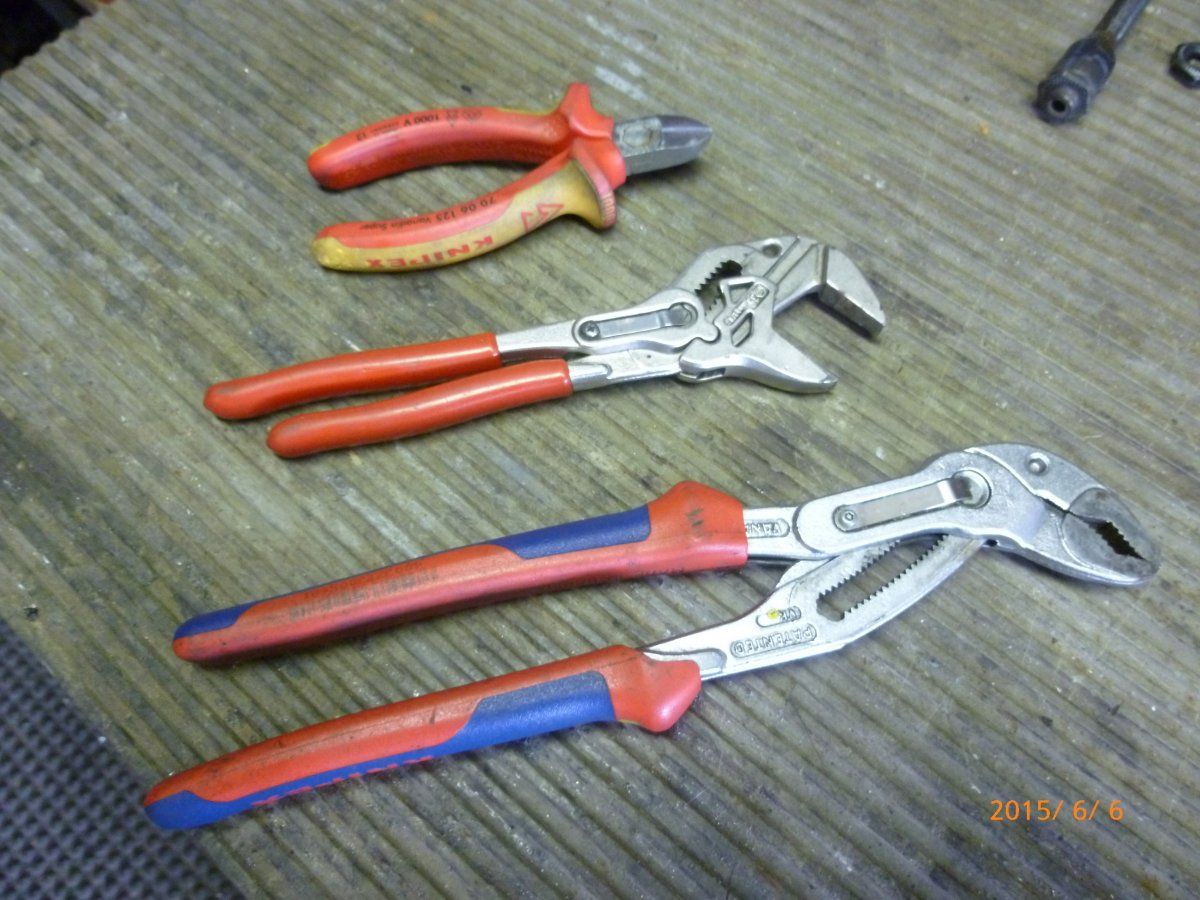

Knipex ist immer die 1te Wahl egal welche Zange
die grosse WaPu ist natürlich tabu am Rad hier ist man (Frau) locker mit über 100 E dabei
ach ja das wichtigste bei Knipex gibts keine blaue Finger
