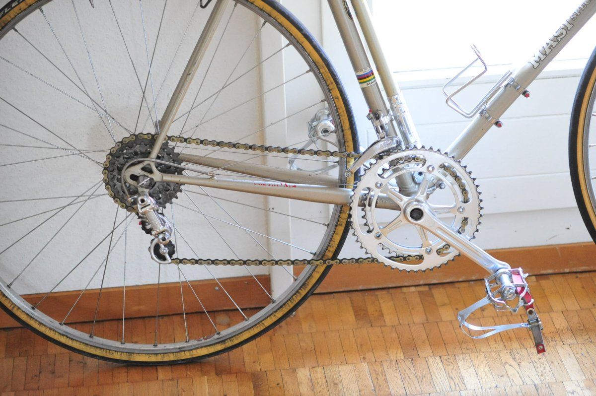

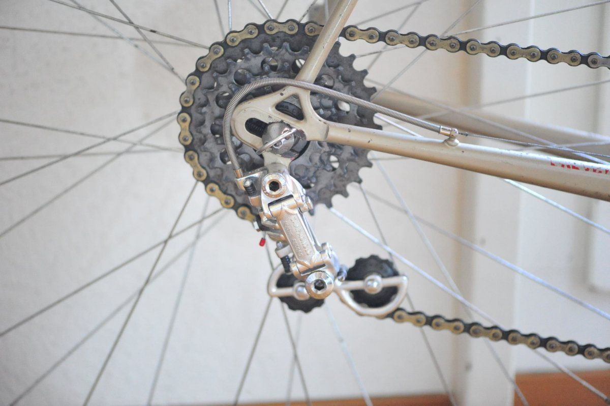

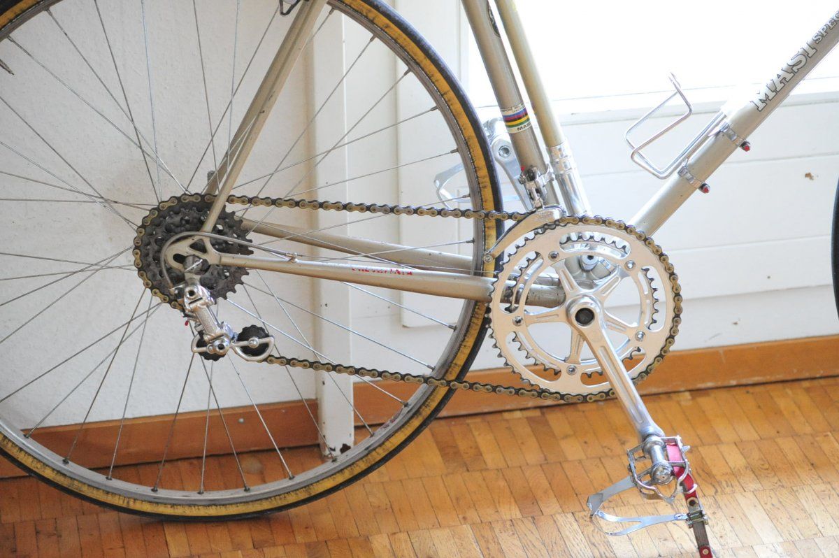

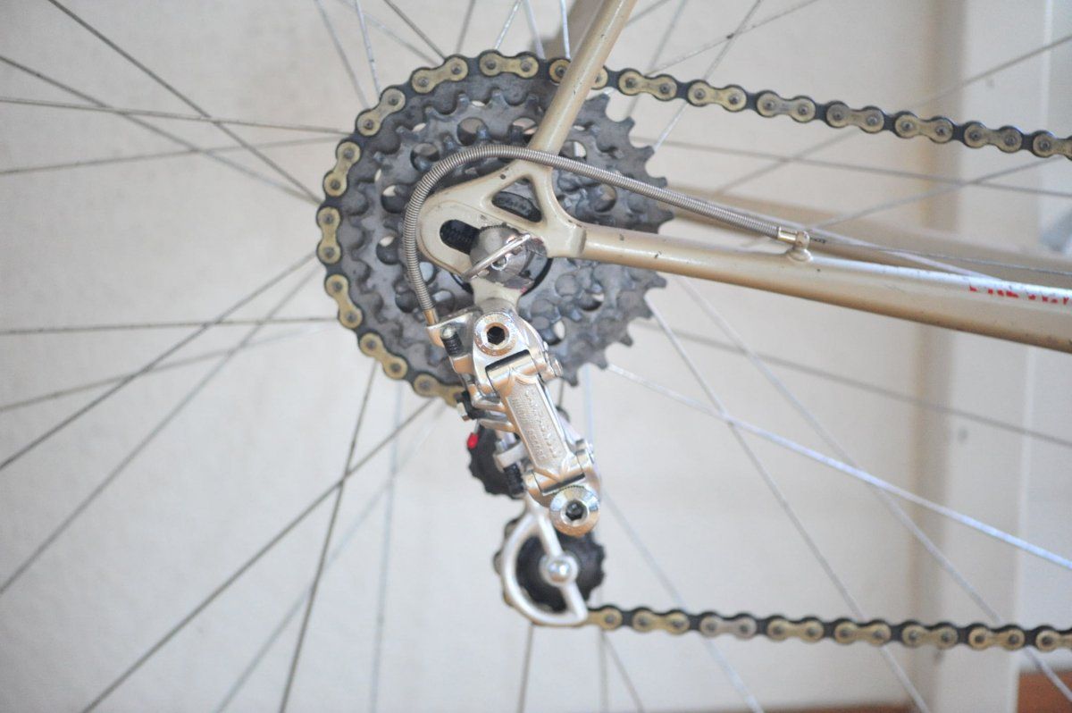

Hallo zusammen, bin in den letzte Zügen beim Aufbau meines Colner. Habe einen schönen 5 Fach Kranz mit bergtauglicher 14-28 Abstufung. Vorn 42/52 drauf.
Problem ist, dass ich nicht auf das 28er Ritzel schalten kann, da es dann fast an das Schaltwerk stößt. Wenn ich es ein wenig von Hand spanne, dann funktioniert es. Ich glaube die Kette ist einfach zu lang, kann dass sein?!
Oder ist das nuovo Record Schaltwerk dafür nicht geeignet?

So sieht es mit 52/41und 13-31 aus. Funktioniert in allen Lagen.

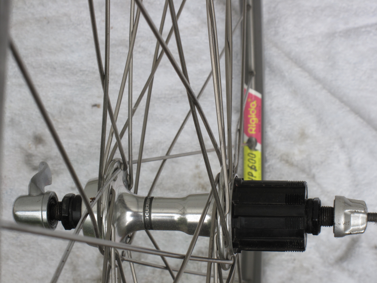

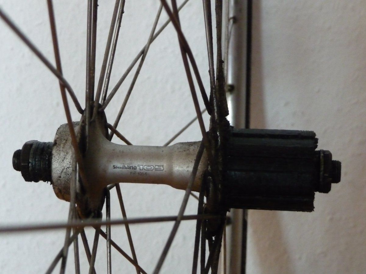

Mir wurde jetzt eine UHP 600 Felge Angeboten. Im Moment Rätseln wir gerade ob es technisch möglich und sinnvoll ist, das Laufrad (UniGlide, 7-fach, 126mm) mit meinem HyperGlide Freilauf für 8-fach und der Achse von meinem kaputten Laufrad auf 130mm zu erweitern. Anbei Bilder von beiden Naben.
Angebotenes LR
Kaputtes LR
