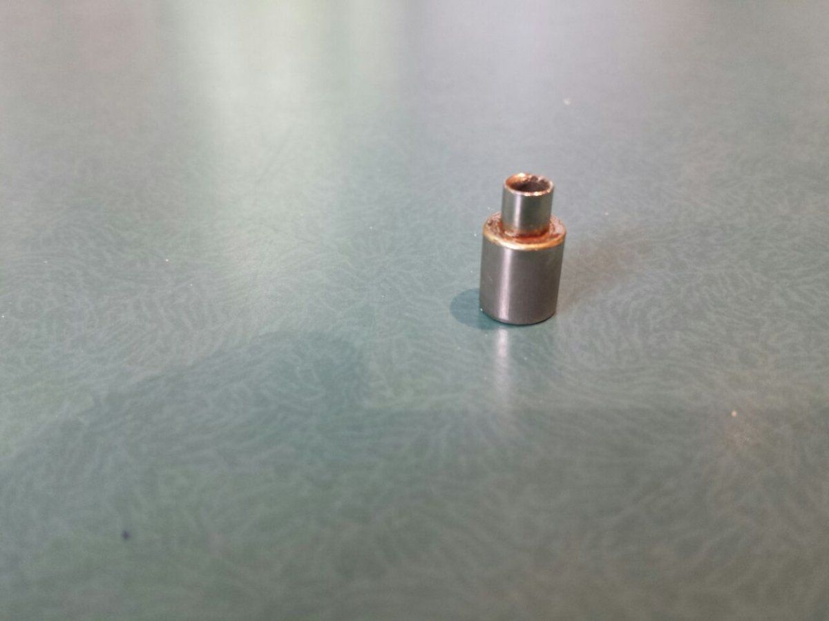

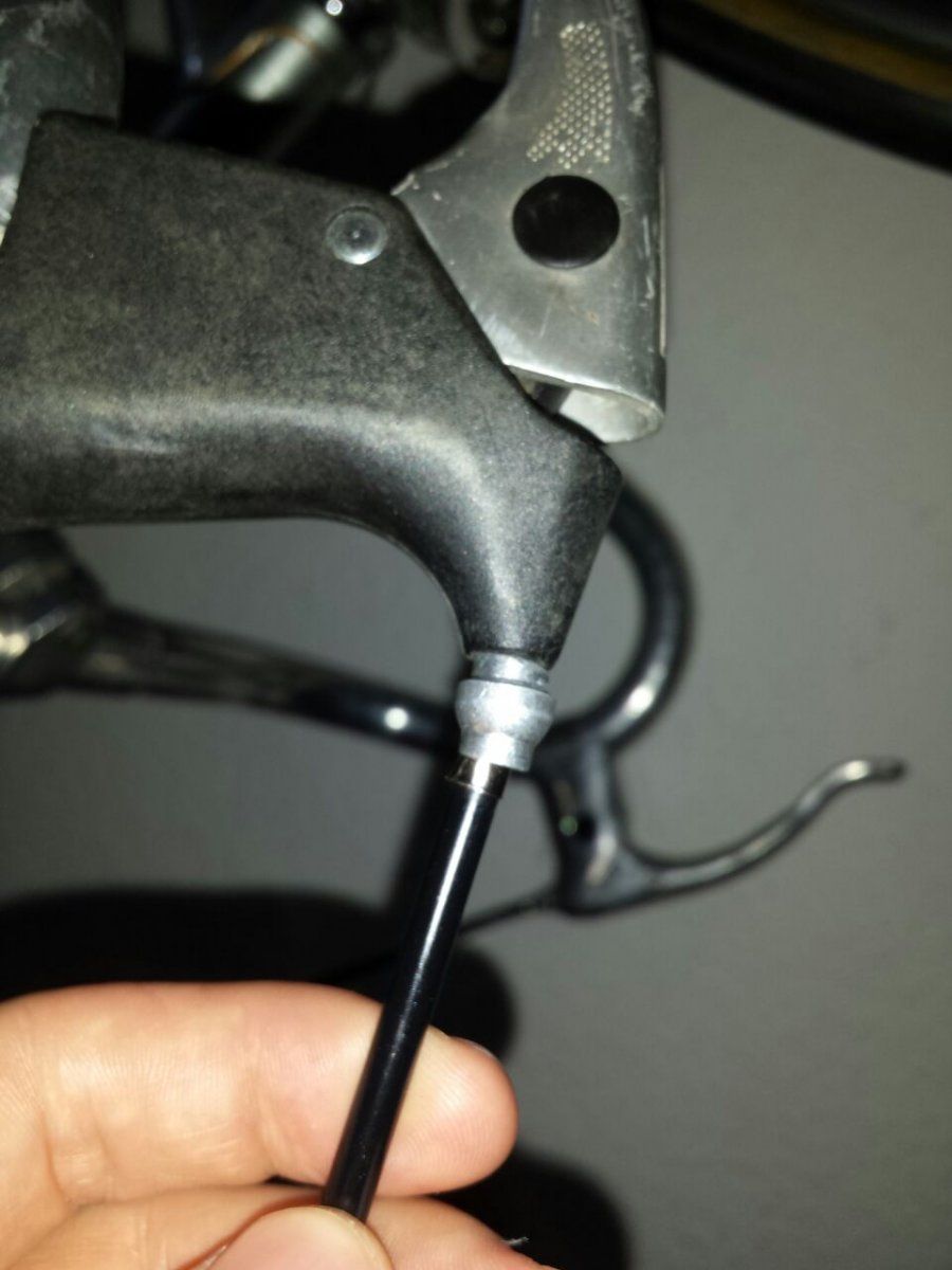

Was ist denn der passende Zugstopper für diese CLB Bremshebel?
Die "Normalen" passen nicht bzw. lassen eine hässliche Lücke.
edit: Könnte es dieser sein? Das ist der Stopper an der anderen Seite der Mittelzugbremse. Passt, wackelt aber ein bisschen. :/

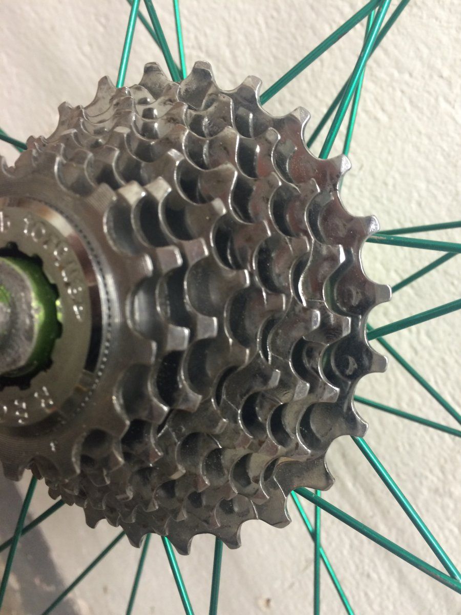

Kurze Frage: kann ich die Kassette noch fahren oder ist die schon zu abgenutzt? Ich kenn mich da noch nicht so aus!
Und würde ein Golden Arrow Schaltwerk es schaffen, 8-Fach zu schalten? Größtes Ritzel ist 26! ;)
Bist du sicher das da überhaupt so ein Teil hinkommt ?
Ich nicht , die Bohrung im Hebel geht doch nicht durch , sondern ist abgestuft unten , auf die Hülle kommt eine Endtülle und fertig .
Oder ?
Der gezeigte Stopper ist auf jeden Fall falsch an der Stelle , ist bei Mittelzügler und am Schaltseilnippel an der Kettenstrebe häufig dran .
Oder ?
Die Bohrung im Hebel ist konisch (wie ein Trichter). Einfach die Zughülle + Endtülle sieht komisch aus + fühlt sich komisch an.
Gibt es noch andere Zugstopper aus den 70/80ern?
Axo , da gehört doch glatt eine richtige Einstellschraube hin .
An den CLB Bremsen ist ja eine Entspannermimik dran , und keine Stellschraube , jetzt fällt es mir ein .

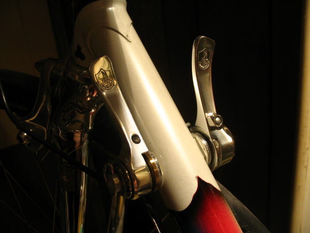

Am Steuerkopf blättert der Lack vom Chrom:
Wie konserviere ich den Lackbestand hier am besten. Sich ablösenden Lack abblättern und dann dünn mit Klarlack drüber? Oder Hartwachspolitur?
