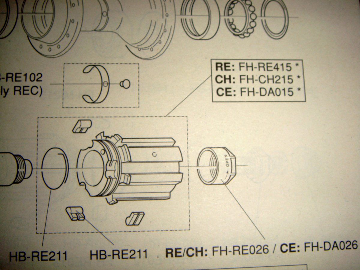

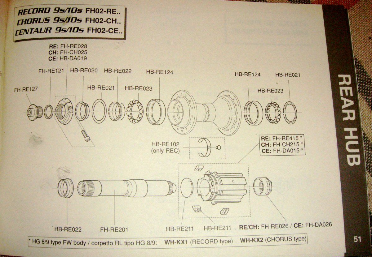

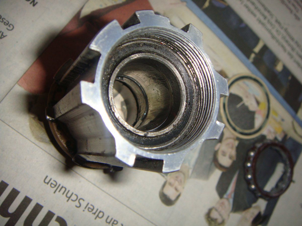

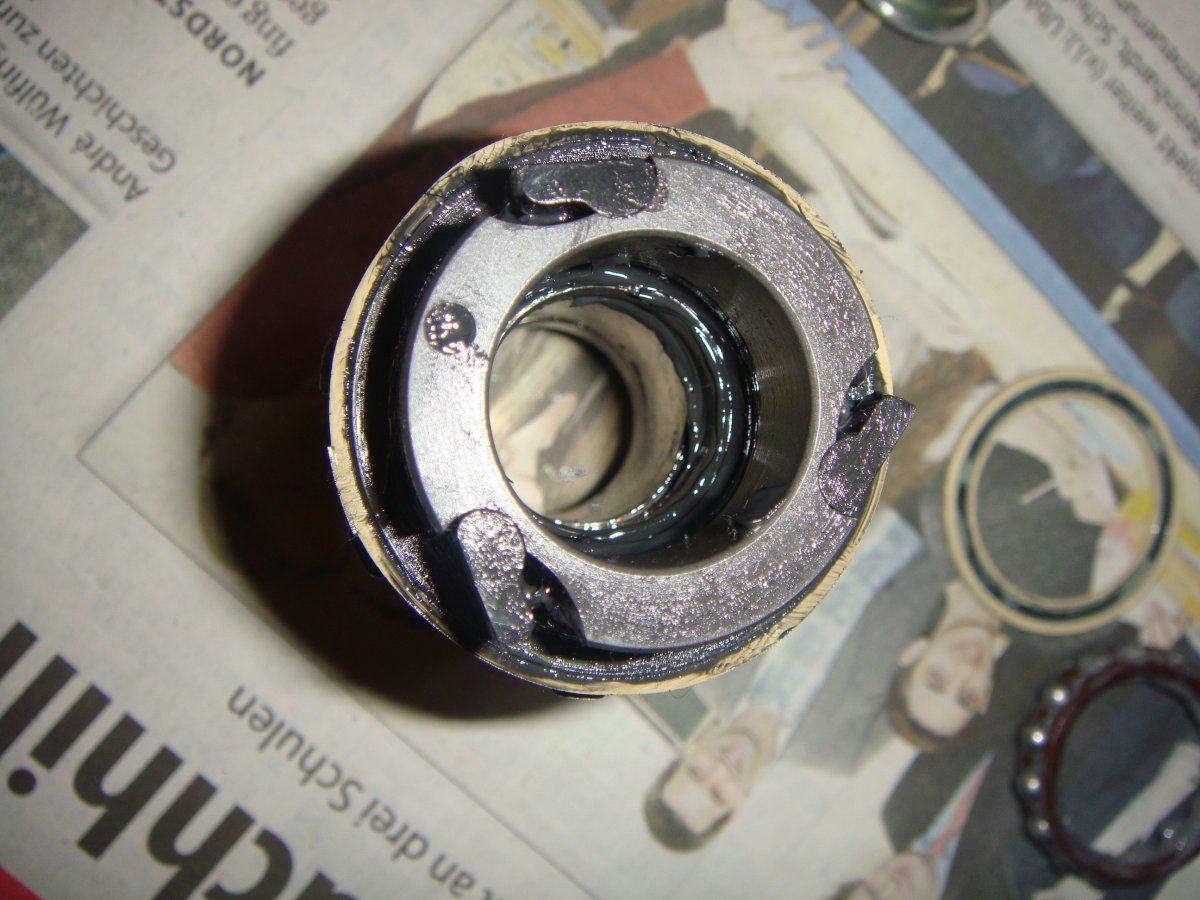

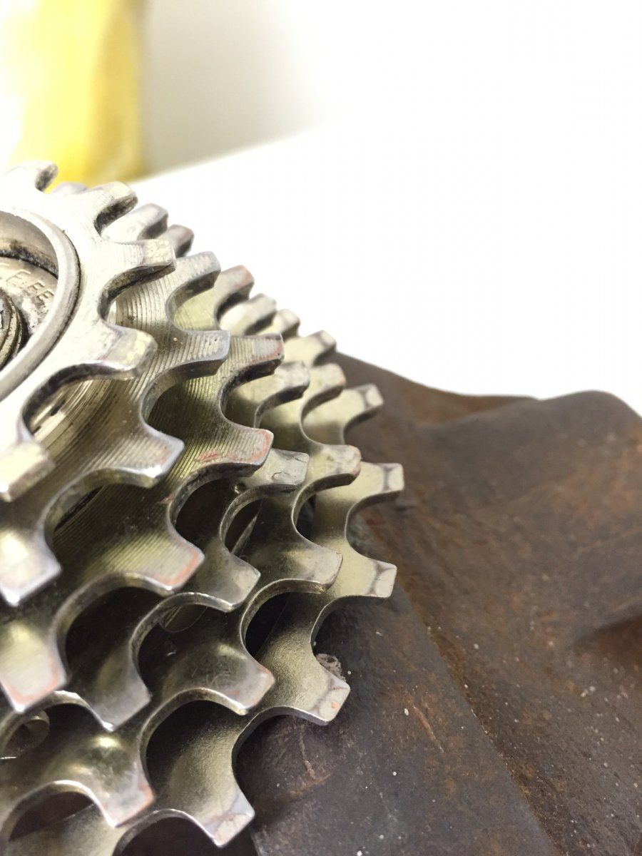

Die äußere Lagerschale des Freilaufs geht raus und kann ausgetauscht werden, die innere geht nicht so leicht raus.Juten Tach!
Also ich habe hier eine 9/10fach Campa Record Hinterradnabe, die etwas rumzickt und nicht perfekt dreht. Manchmal fühlt es sich an als ob sich die Kugeln "aufstauen". Haben sie nun weitgehend auseinandergenommen. Die Koni sehen und fühlen sich eigentlich recht OK an. Silberne offenbar glatte Laufspur ja, aber kein sichtbares Pitting. Also evtl. nur die Konterung?
Ferner sind die Industrielager im Freilauf (FH-RE415) hinüber - drehen rau. Vermutlich beeinträchtig dies auch den seidenweichen Lauf der Achse. Bekomme ich die Lager da heraus, ohne mit für nen Hunni einen Ersatzfreilauf aussem Antiquariat zu kaufen?
Diese Nabe:
Hier der Freilauf (FH-RE415):
Fotos:
Anhang anzeigen 206334 Anhang anzeigen 206335
Wenn die Lager hakelig sind liegt das bei den Naben häufig am Dichtungsring, der darf nicht zu weit rein gedrückt werden.
PS: Mit einem kleinen Schraubenzieher könnte man auch mal die Dichtungsringe der Industrielager am Freilauf entfernen und das Lager ein bisschen reinigen und fetten.

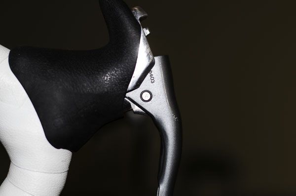

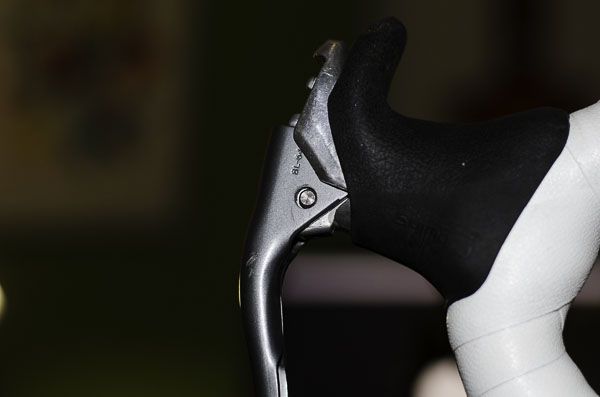

Mit nem Ersatzteil aus einem toten bremshebel. Ich habe noch einen schrottigen bl-500x (sante), das teil müsste austauschbar sein. Kannste haben.Moin,
wie repariere ich am besten diesen fehlenden Metallring an meinem Bremshebel?
Fehlend:
Vorhanden:
Beste Grüße!
Soisses, einfach nach außen rausziehen, wobei ich nur die rausschlag Variante kenne. Rausdrücken bzw. ziehen wäre halt eleganter aber das Ding ist ja sowieso hinüber. Also einfach rausdengeln (wie man es bei einer Steuersatzschale ja eigentlich auch nicht machen sollte
