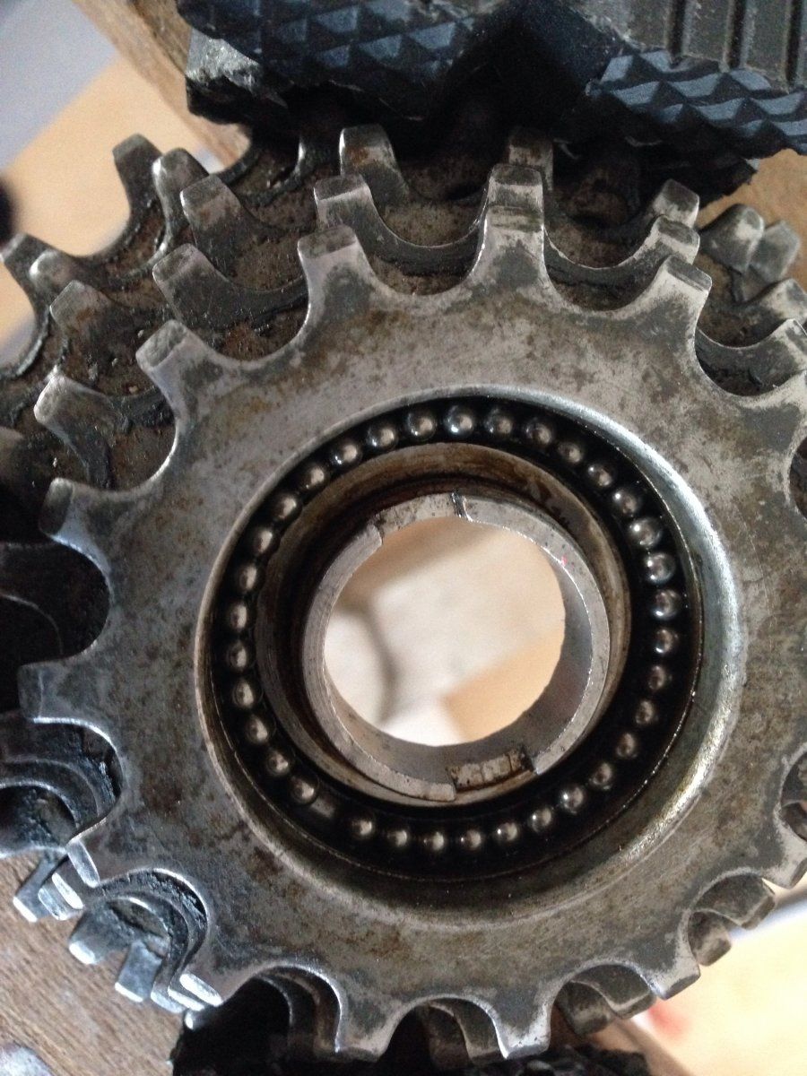

Anhang anzeigen 205721 Kurze Frage: Kennt jemand die korrekte Anzahl von Kugeln in klassischen Regina Freiläufen der 70er?
Ich bin gerade dabei einen solchen zu überholen und beim öffnen sah es aus als ob eine Kugel fehlen würde,wobei mir natürlich die Formel "Vollmachen und eine wieder raus" bekannt ist. So sind es jetzt vorne 34 Stk.
Bitte um eure kurze Erfahrung.
Danke!
