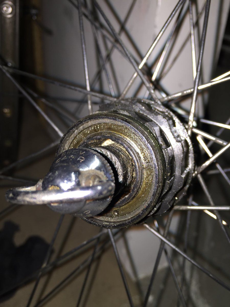

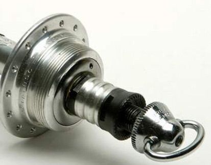

Die Ritzel habe ich mit Kettenpeitschen entfernt. Ich dache das der Rest mit den Anziehern angeht?Das ist 'ne Nabe fuer Schraubkranz. Allerdings ist das noch der halbe Kranz bzw. der Freilauf des Kranzes drauf.
Du brauchst den/die passenden Abzieher fuer den/die Kraenze (mit 2 stirnseitigen Nasen).
