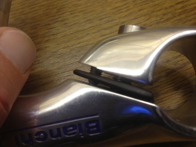

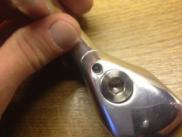

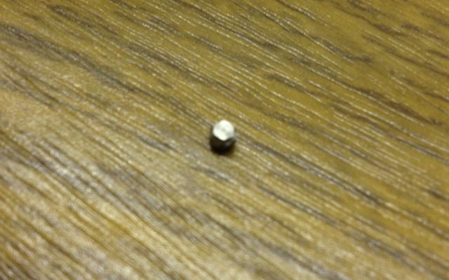

Das Ende des Inbusschlüssels steckt noch in der Schraube? Bekommst du das nicht evtl. da rausgeprokelt? Dann wäre ja alles gut. Pinzette?Habe mit der Madenschraube eines Vorbaus Mist gebaut und sie einen Tick zu fest angezogen. Dabei ist der Inbus in der Madenschraube abgebrochen und nun kann ich sie natürlich nicht mehr herausdrehen.
Auf der Innenseite des Klemmbereichs schaut sie natürlich heraus, da sie nun den Vorbau maximal aufspreizt.
Wie bekomme ich sie wieder heraus damit ich später eine neue einschrauben kann?
Schadet es dem Vorbau nun wenn er gerade dauerhaft gespreizt ist?
- Aufbohren, was ich mir ziemlich aufwändig vorstelle
- Mittig im Klemmbereich die Schraube durchsägen, dann ein zwei Umdrehungen mit der Zange drehen und wieder absägen, bis die heraus ist?
- Notfalls im Klemmbereich absägen und planschleifen

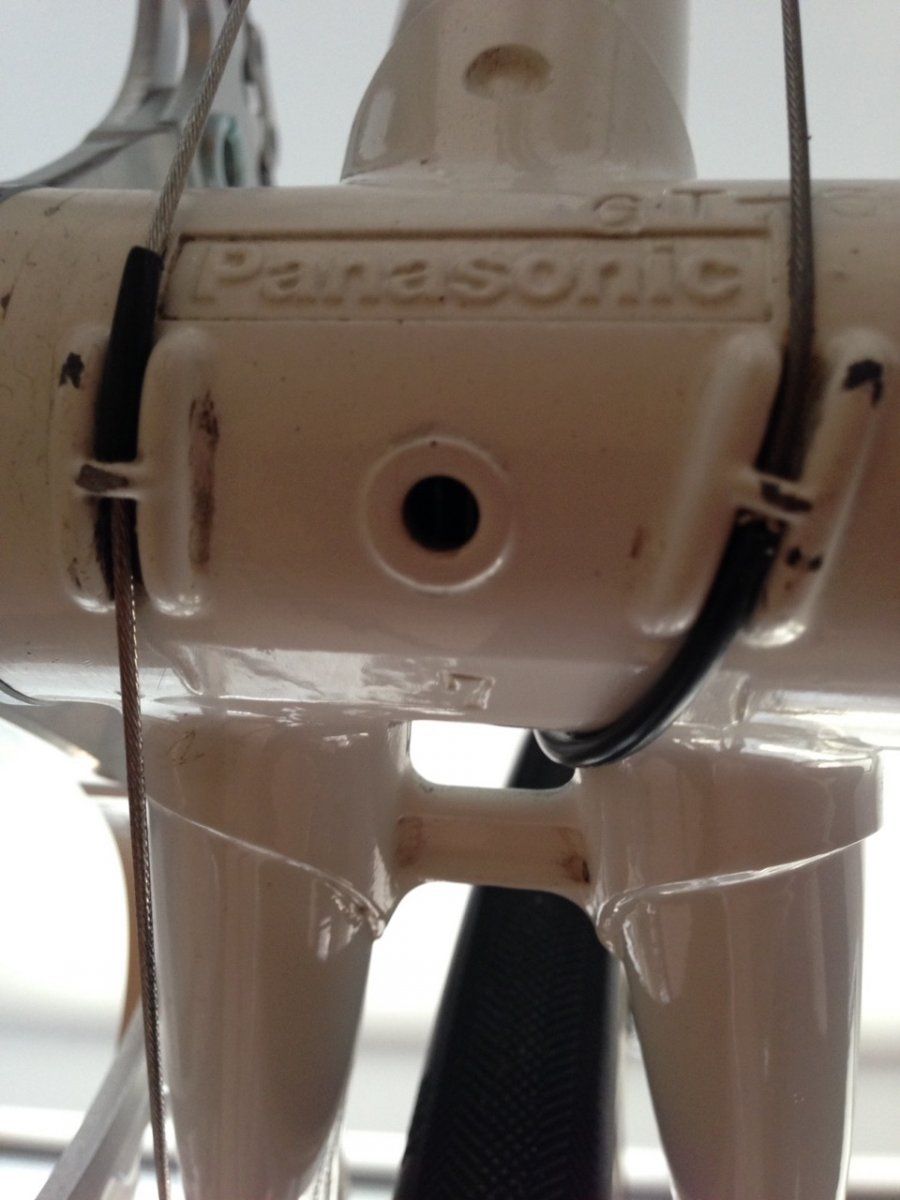

Wenn du keinen Liner hast kanst du auch, zwei Ohrenstäbchen nehmen und auf die richtige Länge abschneiden.Ich bin dabei, ein Panasonic PR 6000 aufzubauen.
Dabei ist eine Frage aufgetaucht - wer kann helfen.
Die Schaltzüge verlaufen unter der Innenlagermuffe in zwei Führungen. Diese Führungen sind Bestandteil der Muffe, also nicht aufgeschraubt.
Meine Frage ist: läuft der Schaltzug auf dem "blanken Rahmen/Muffe"?
Ich habe versucht, eine dünne Schaltzughülle durch die Ösen zu schieben um den Rahmen zu schützen, die Ösen sind aber zu klein.

evtl. kann man Liner dazwischenschieben
Sekundenkleber!Das Ende des Inbusschlüssels steckt noch in der Schraube? Bekommst du das nicht evtl. da rausgeprokelt? Dann wäre ja alles gut. Pinzette?
Ist bei meinem PR 6000 genau so. Es wird sich mit der Zeit der Lack an der Stelle etwas abwetzen. Das ist alles und gehört tatsächlich so. Kann man sich beim Stefan anschauen.Die Schaltzüge verlaufen unter der Innenlagermuffe in zwei Führungen. Diese Führungen sind Bestandteil der Muffe, also nicht aufgeschraubt.

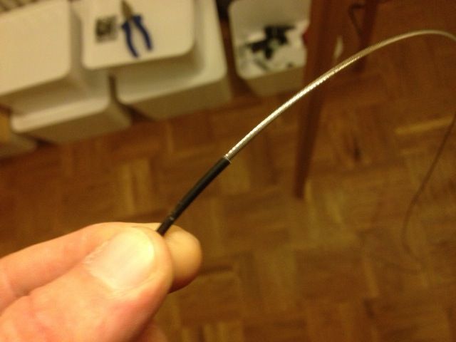

Ein kleines Kunststoffröhrchen, ähnlichem einer Außenhülle, nur sehr dünn und oft transparent. Kannst Du an bestimmten Stellen über den Zug schieben, damit er nicht scheuert. Wird auch verwendet um Züge an unzugänglichen Stellen in modernen Rahmen auszutauschen.Danke, für die Antworten.
Rost war in der Tat mein Gedanke.
Frage: was ist ein Liner?
Das ist recht eng. Habe ich damals beim Aufbau meines PR 6000 auch versucht, da der Rahmen neu war. Das Problem war dann aber, dass sich der Liner beim schalten ständig verschoben hat. Müsste man wohl festkleben. Das wollte ich aber nicht und habe es daher gelassen. Original halt.-- also ist es ein Liner, den ich versucht habe, durch die Ösen zu ziehen
und jetzt mal gleich gutes Werkzeug kaufen gehen.Sekundenkleber!
Danke für den Denkanstoss. Damit hast Du meinen Abend gerettet. Und den Bianchi-Vorbau des X4.
