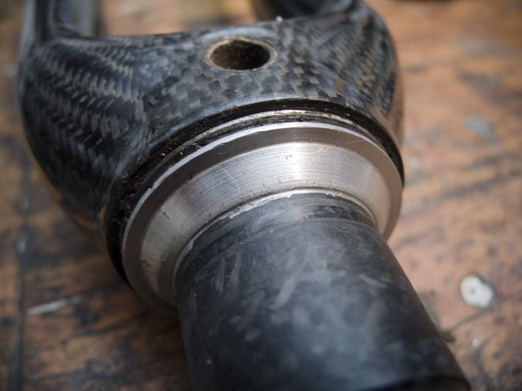

Ich hab da mal ein Steuersatz - Problem :
die Gabel, eine Time Featherlight 1" hat ne konische, untere Steuersatzaufnahme
mit einem Ø 28 mm :
Welcher Steuersatz ( Ahead, schwarz ) würde passen ?

Sieht stark nach S-Light aus. Wenn du also sowieso vorhast, einen A9 oder Delta zu verbauen, dann lass es einfach so.Sieht aber sehr danach aus, dass das Aluteil einlaminiert ist. Jedenfalls lässt es sich nicht entfernen.
Falls doch, dann würde auch kein "normaler" Steuersatz passen, da drunter wohl schon eine konische Aufnahme für den Konus ist, wie bei einer älteren Anfrage zu sehen:
Das werde ich mal versuchen. Hoffentlich passt der Winkel des Konus. Oben brauch ich ja eh ein Ahead-Lager.Sieht stark nach S-Light aus. Wenn du also sowieso vorhast, einen A9 oder Delta zu verbauen, dann lass es einfach so.
