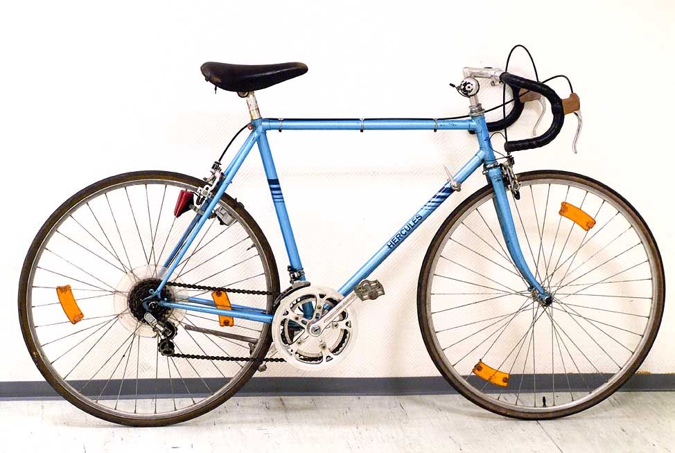

Das Rad habe ich am Sonntag erstanden. Es stand laut Verkäufer ca. 8 bis 10 Jahre rum. Vermutlich teilweise im Freien. Von aussen war das erstmal nicht erkennbar. Zum Glück sieht der Steuersatz und der Rest nicht auch so aus. Ja das Tretlagergehäuse hat keine Ablauföffnung. Ich habe die Achse vor dem Fotografieren schon Sandgestrahlt. Die war vollständig verrrostet.
Es ist billiger als das von Dir gezeigte, aber es gibt wirklich schlimmeres. Mittelklasse würde ich sagen, und da lohnt sich zumindest ein Blick in die Schalen.
Wenn die Achse (ob nun geschmiedet oder gegossen) nicht abgegratet wurde, dann deutet das schon auf schlechte Qualität hin und wenn die Achsenkonen und die Kugeln so aussehen, dann wären brauchbare Lagerschalen schon ein kleines Wunder.
Ferner kann man davon ausgehen, dass die dazugehörigen Kurbeln auch nicht allzu hochwertig sind und da lohnt es meist nicht lange nach dem originalen Innenlager zu fahnden.
Auch da sollte die Ursache für Wasser im Rahmen beseitigt werden.
Die ist beseitigt. :cool: Das Rad ist ja jetzt bei mir im Trockenen.
Interessanterweise gingen die Lagerschalen leicht raus. Nachdem ich mir einen passenden Schlüssel geschnitzt habe. Der von Campa sieht zwar so aus, passte aber erst nach eingehender spanabhebender Bearbeitung. :D Ich vermute dass das Wasser in der Kunsstoffhülle stand und dadurch die Sache noch verschlimmert hat.

War auch ein Hercules, die scheinen Wasser magisch anzuziehen. Ein anderes sah so aus:

Das Globetrotter sieht so aus:
