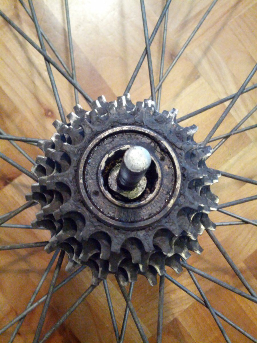

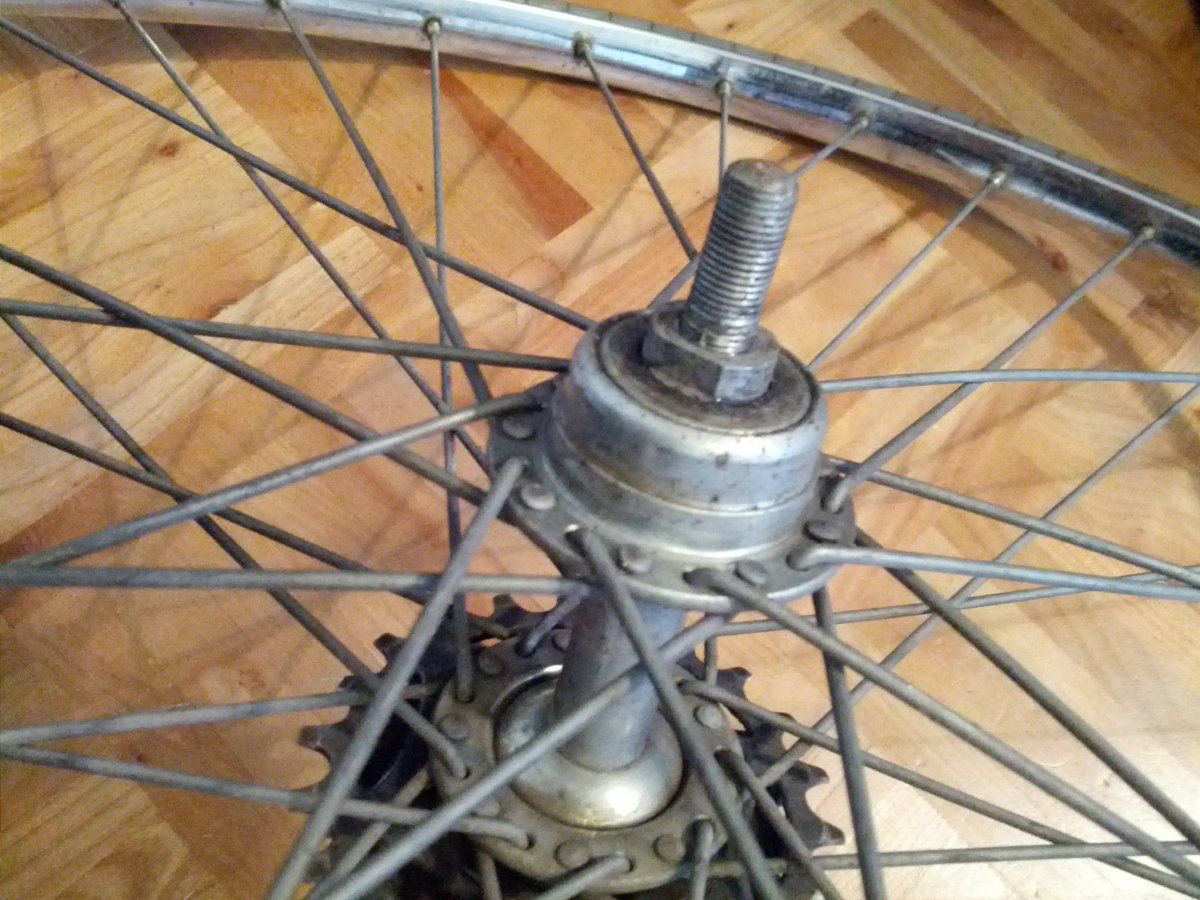

Servus,
ich beginne gerade mit meinem ersten Rad-Projekt - was sich auch gleich an der Frage bemerkbar macht ;) Ich will ein altes Peugeot RR wieder fit machen. Da das Hinterrad ordentlich Spiel hatte und auch eine Portion Fett vertragen könnte, habe ich es ausgebaut und will nun die Radnabe dafür ausbauen. Aber nun komme ich an dieser Stelle nicht weiter; siehe Bilder. Wie kann ich denn die "Mutter" innerhalb der Kassette kontern? Fehlt mir da das richtige Werkzeug?
Vielen Dank schon einmal :)

Erst die antriebsseite kontern, dann erst Konus und Mutter auf der anderen Seite fest ziehen :daumen:
Spontan würde ich sagen, dass da die Kontermuttern + Scheiben fehlen - nur die Konusse zu sehen.
Top, vielen Dank für die Antwort. Da hätte ich eigentlich selbst drauf kommen können, aber komplett ohen Erfahrung... ;)
@ fuerdieenkel: Ich meinte auch die Achse ;)
@ CrMn: Ja, die hatte ich schon abgeschraubt und eben zum kontern nochmal drangeschraubt.
