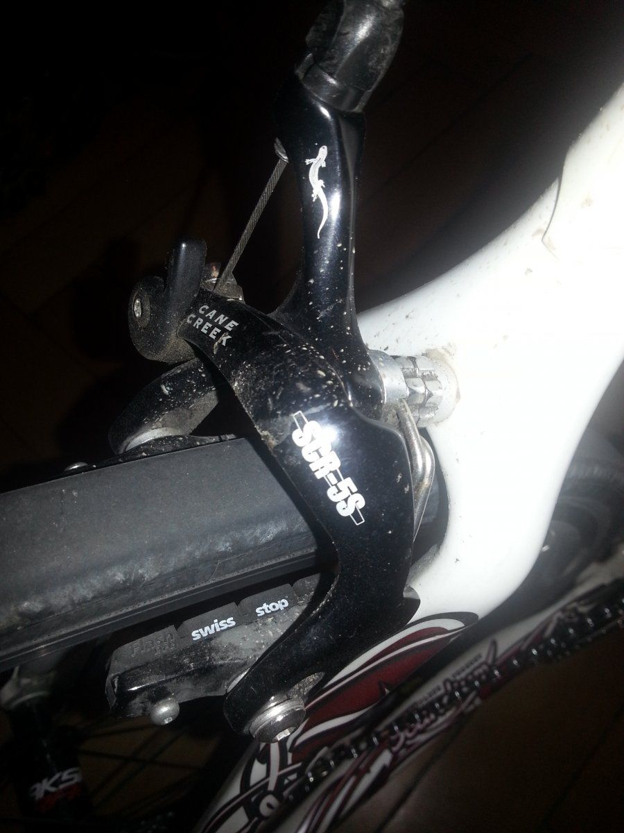

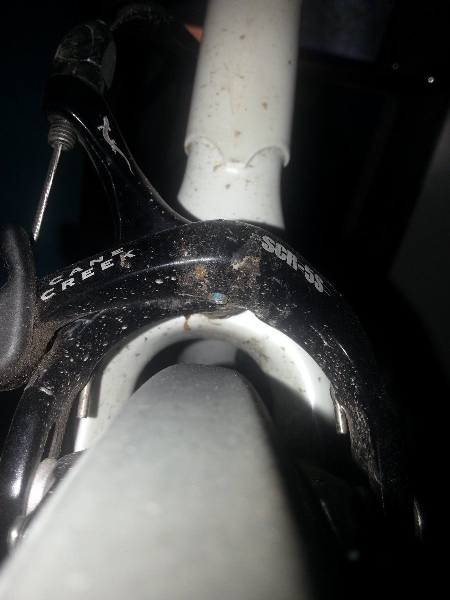

Mein Fahhrad gehört hier nicht so richtig rein, aber für diese Frage möchte ich nicht extra einen neuen Thread eröffnen.
Also typischerweise stelle ich eine Bremse ja mit einer Schraube an der Seite ein, aber diese gibt es bei mir einfach nicht. Wie stelle ich also meine Bremse mittig ein, ist es vielleicht mit der Schraube an der Unterseite?
Pragmatische, weil "grobe" Lösung:
Schnellentspanner schließen, an der Zugeinstellschraube so dicht wie möglich die Beläge an die Bremsflanken, hinten mit nem Innensechskant die Befestigung lösen, Bremskörper mittig ausrichten, festhalten, und den Innensechskant wieder festziehen.
Ansonsten haben da verschiedene Hersteller verschiedene Püppchen gekocht, soweit ich weiß. Feiner kann ich es Dir also auch nicht sagen, bei den Bremskörpern...
Anhang anzeigen 190530Anhang anzeigen 190531 Anhang anzeigen 190532
siehtst du die geriffelten muttern hinten vor der rahmen? dort mit einem 14er konusschlüssel greifen, gleihzeitig auf der rückseite die befestigungsmutter festdrehen. der konusschlüssel verhindert, dass sich die bremse während des festziehens der befestigungsmutter verdreht und mittig bleibt..
...also ein Tröpfchen Öl drauf? Hab die Bowdenzüge gerade heute neu gemacht!
dann nochmal kontrollieren. wie schauts aus, wenn du ohne zug die bremsbacken von hand zumachst? ggf das "lagerspiel" der bremskörper, also die konterung der verschiedenen verschraubungen nachstellen.. kontermutter am bremsbolzen noch dran?
