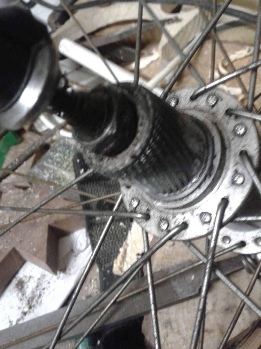

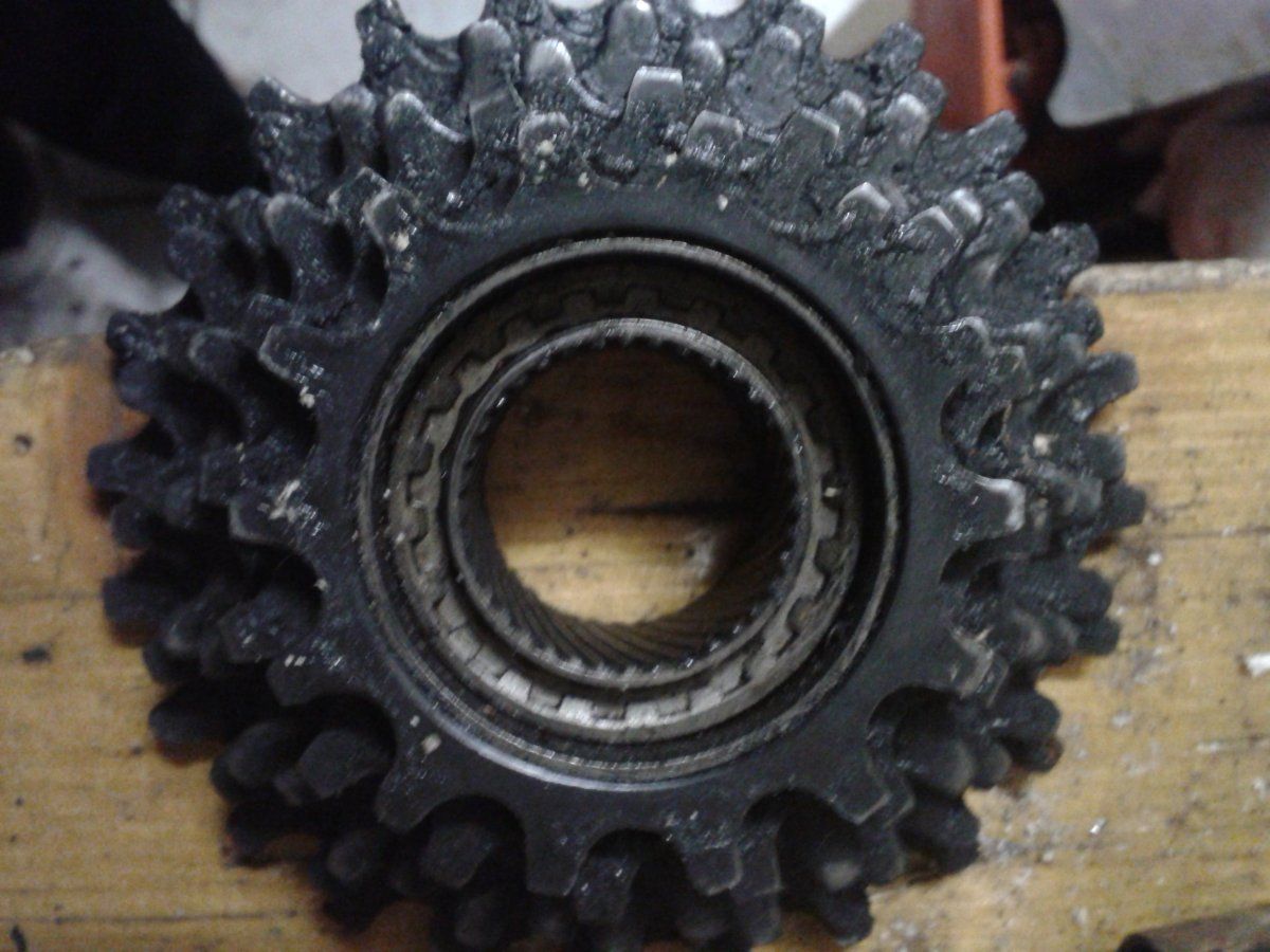

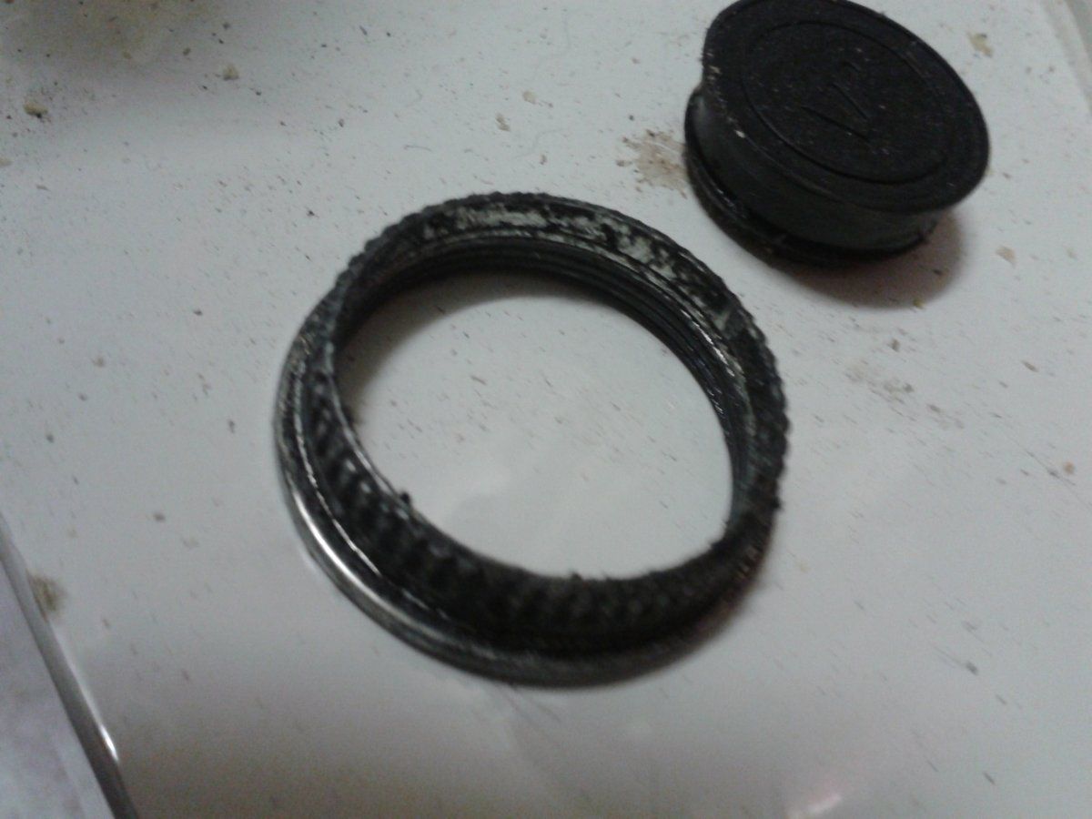

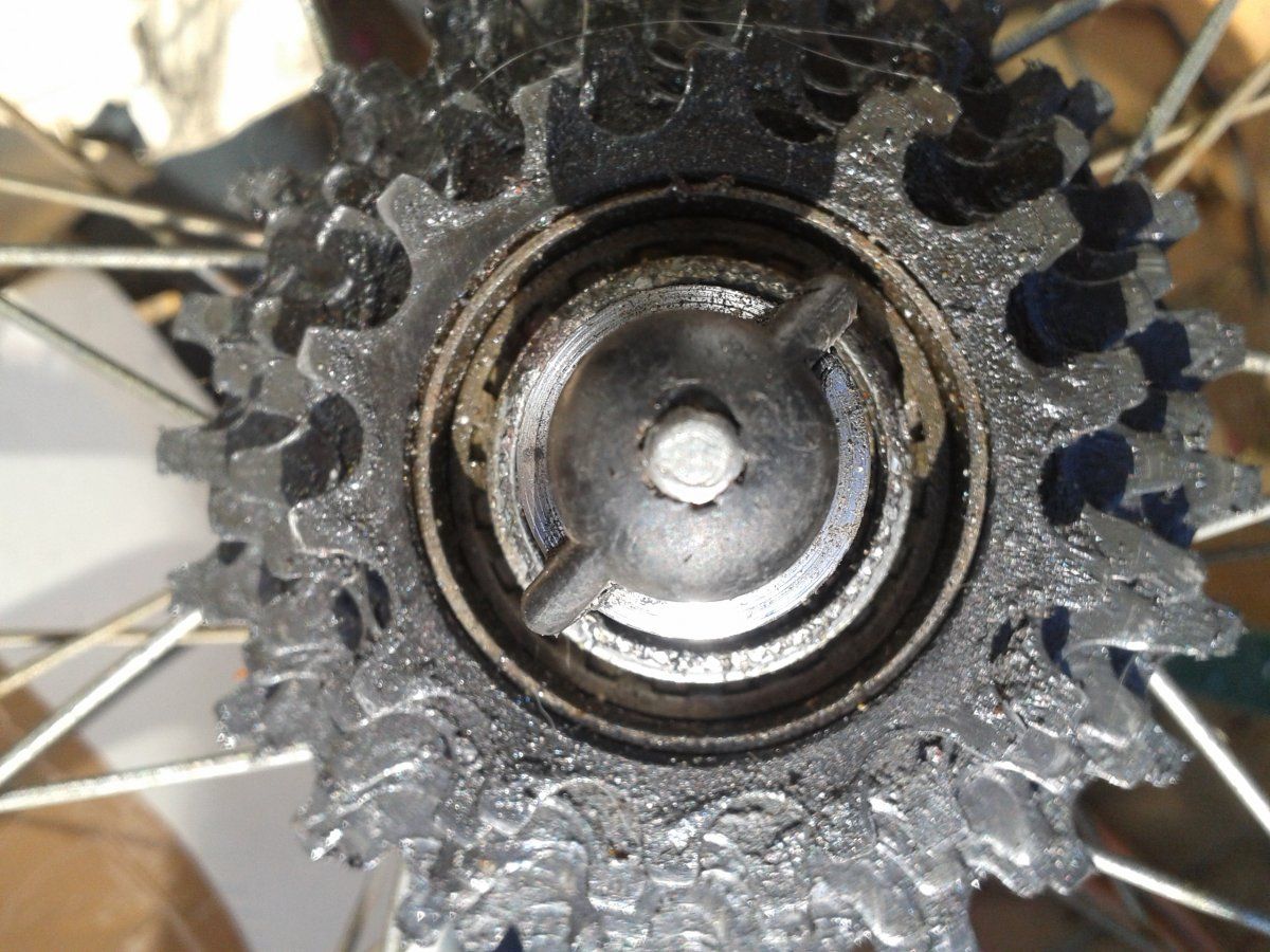

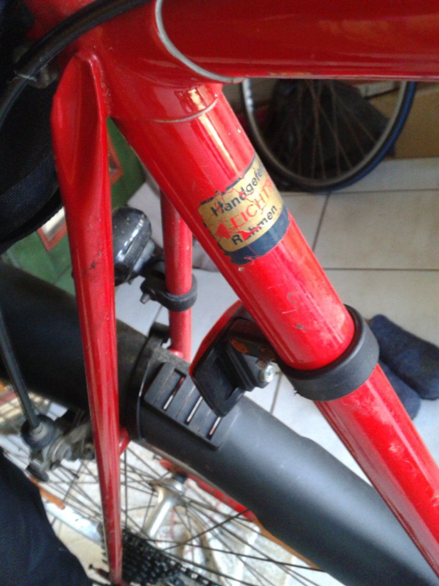

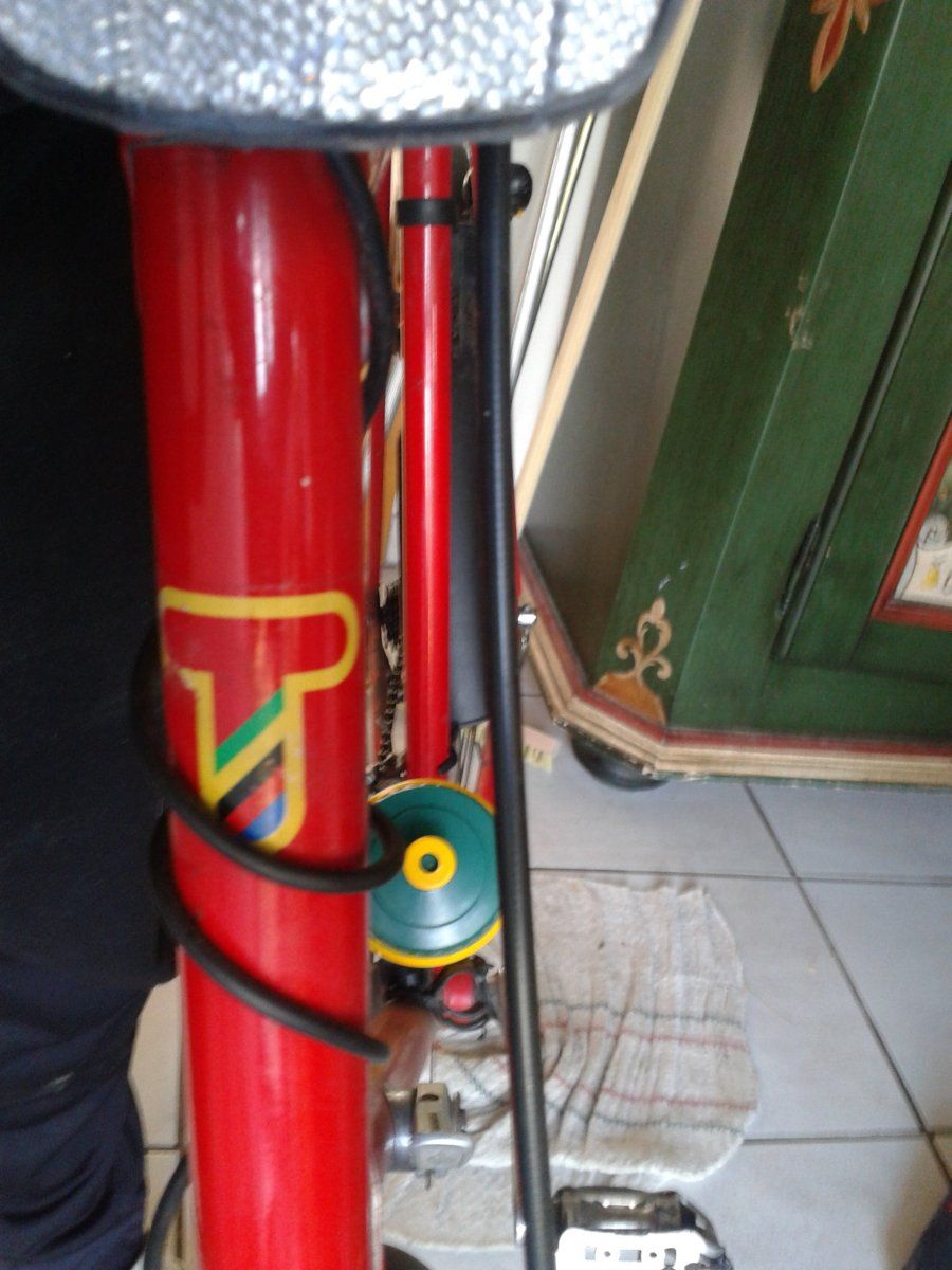

HAllo Bastelfans,
eine nicht ganz kurze Frage
lohnt es (wenn ja wieviel km ca) diese Maillard Heliomatic zuerhalten?
gezeichnet ist das dingen 23 86 und dem üblichen M der "verschlußring" war gerade mal ""handlose"". da ich die dinger nicht kenn ist nu auch die Frage ob sich der Erwerb des Spezialschlüßels http://www.ebay.de/itm/Vintage-Mail...664?pt=LH_DefaultDomain_0&hash=item3a97b2bd58
lohnt. oder ist es sinniger nen"neuen Satz" LR zu montieren? hat hier wohl wer so etwas über wenn´s lohnt?
noch eine kurze erinnerung an diese zwei bildchen t und hangemachter Leichtbaurahmen wer was darüber weiß bitte anschreiben.
Vorab vielen DAnk
rudi

HAllo Bastelfans,
Vorab vielen DAnk
rudi
Solange die Lager in Ordnung sind würde ich sie einfach benutzen.
