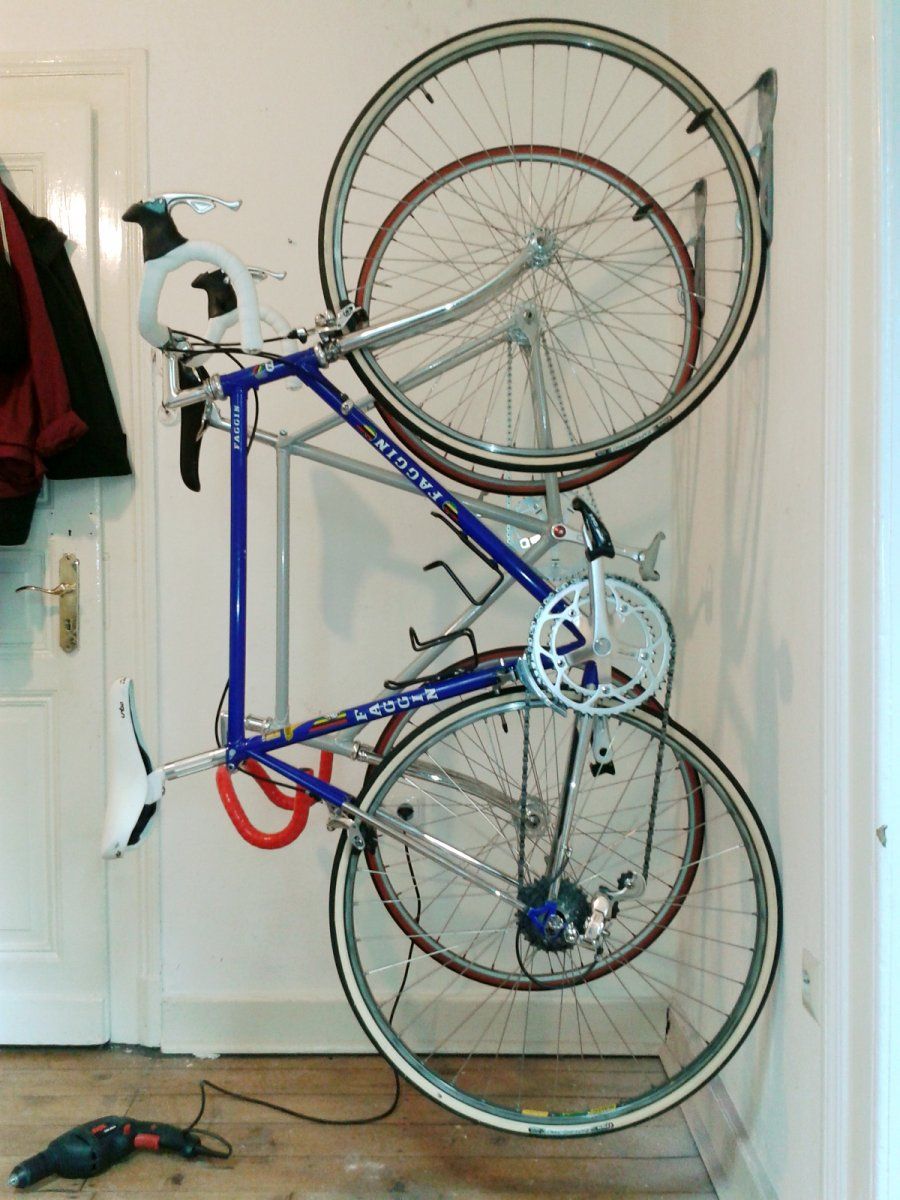

Das mit dem verputzen wäre noch ne Option, ja. Aber ich habe da jetzt einfach mal Räder dran gehangen und schau mal. Es ist glaube ich doch eher unwahrscheinlich das, das einfach so rausreißt...

Hallo Kettenfett,
Will mir auch gerade solche Halter für den Keller bzw. für die Garage zulegen. Auf die Idee, daß man da die Räder auch abwechselnd am Vorderad und damm am Hinterrad aufhängen kann bin ich noch nicht kommen...:oops:
Wie weit sind denn bei Dir die Halter von einander entfernt?

Hallo Kettenfett,
Danke,
Axel
Bei mir sind es circa 55cm, geht aber auch noch enger.

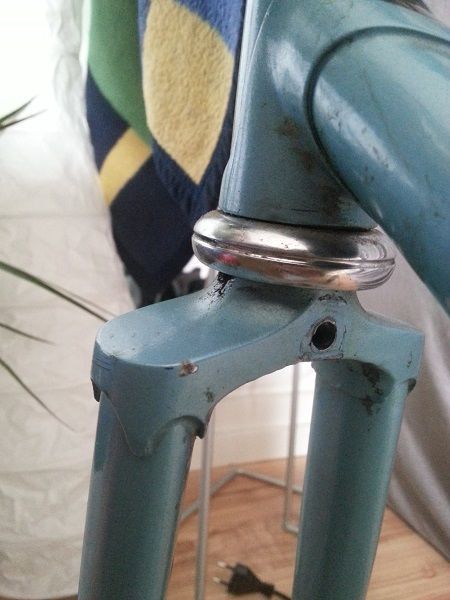

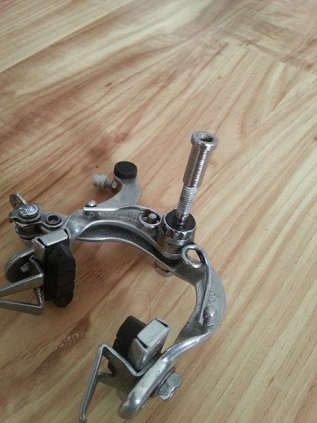

Hallo zusammen!
Mal eben ne kleine Bastelfrage:
Habe einen alten Enik Rahmen Ende der 70er und habe dafür (in meiner Unwissenheit) Golden Arrow Bremsen besorgt (Ich dachte dass die schon passen werden). Jetzt hab ich gesehen, dass sich da von Ende 70er Jahre zu Beginn 80er Jahre scheinbar die Aufnahme der Bremskörper geändert hat. Die Golden Arrow BR-S105 haben so Einsteckhülsen mit Gewinde, die aber nicht in die Löcher im Rahmen passen.....
Sehe ich das richtig, dass ich diese Bremsen für diesen Rahmen nicht verwenden kann???!!
Gibt es eine "einfache" Lösung dafür? Oder brauche ich einfach andere Bremsen, zB Shimano BB-300, 600? Die scheinen rein optisch die richtigen Schrauben zu haben...
Da habe ich so wie es aussieht bei meinem ersten Aufbauprojekt gleich zu Beginn Lehrgeld bezahlt :(
Würde mich über Tipps freuen!
VG! Max
Nicht, wenn die Bolzen zu kurz sind. Ja, Du brauchst andere Bremsen mit längeren Bolzen.
Oder du bohrst das Loch auf. Habe ich auch gemacht, bei Stahlgabel sollte das problemlos gehen von der Stabilität. Bei mir hat ein 8mm Bohrer genau gepasst, miss aber vorher nach, falls du bohren solltest ;)
Hallo zusammen!
Anhang anzeigen 168505 Anhang anzeigen 168506
VG! Max

Danke für die Tipps!
Bolzen sind zu kurz und aufbohren wird hinten nicht funktionieren weil der Durchmesser des kleinen Scharniers kleiner gleich des der Hülse ist... :-/
Dann müssen wohl andere Bremsen her...
Merci und viele Grüße!
