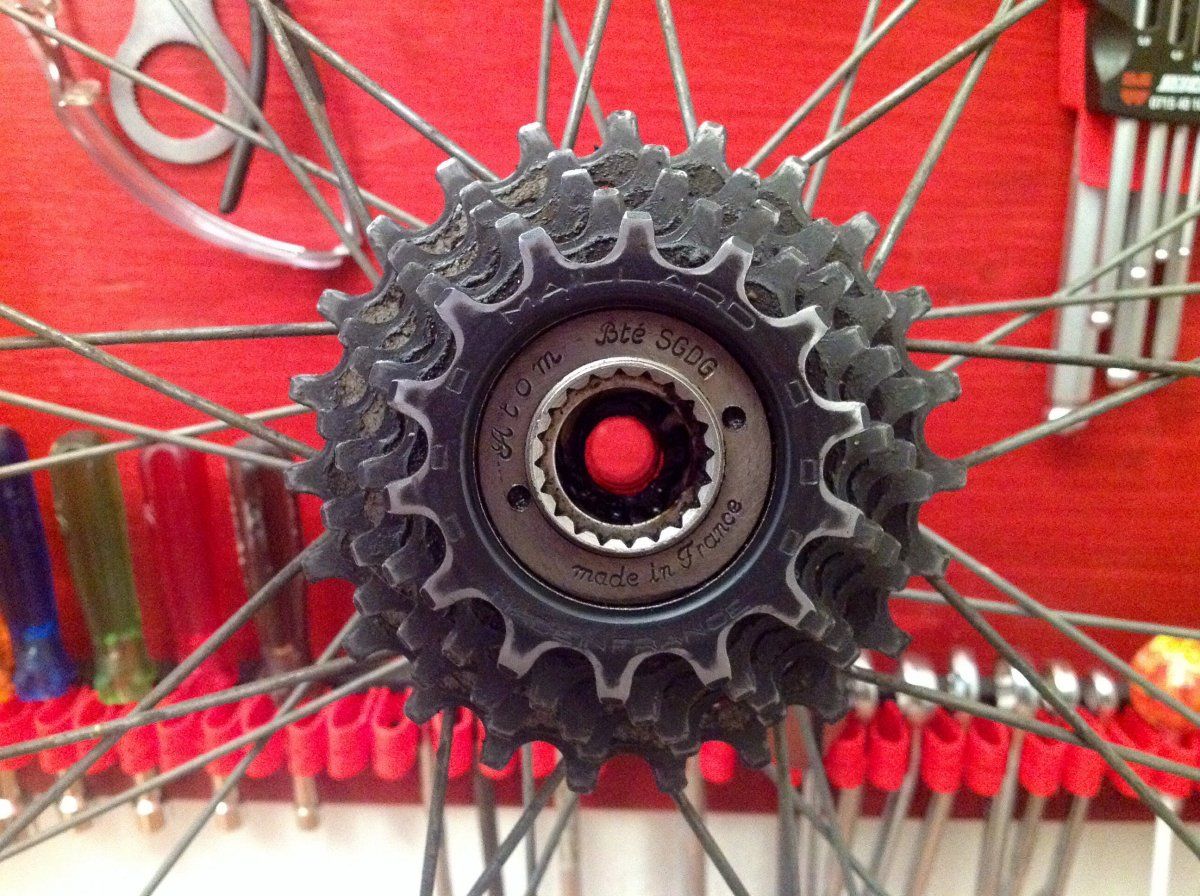

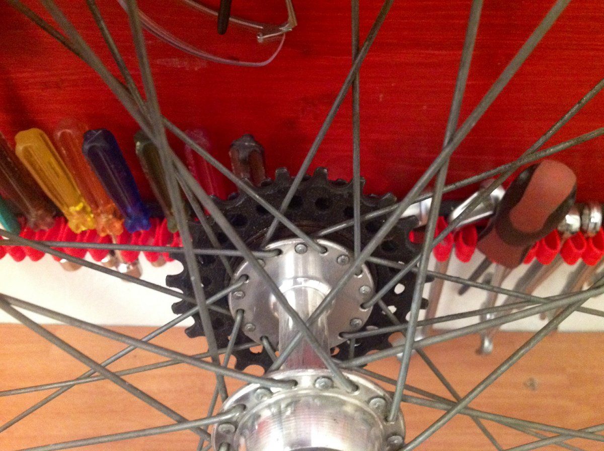

Ich habe ein HR mit Atom Nabe, Atom Freilauf und Maillard Zahnkranz.
Anhang anzeigen 166475 Anhang anzeigen 166477
Wie bekomme ich den Zahnkranz ab? Ich sag mal, das ist ein Schraubkranz und ich brauche einen Abzieher, richtig?
Wenn das richtig ist, welcher Abzieher passt da?
Danke, ist das der richtige Abzieher?Richtig. Am schönsten gehts: Abzieher in Schraubstock, Rad draufgesteckt und gedreht

Nein , der passt nicht !Danke, ist das der richtige Abzieher?
https://www.bike-components.de/products/info/p19669_Zahnkranzwerkzeug-FR-4.html
Ok, danke. Dann noch 2 Fragen:Anhang anzeigen 166501

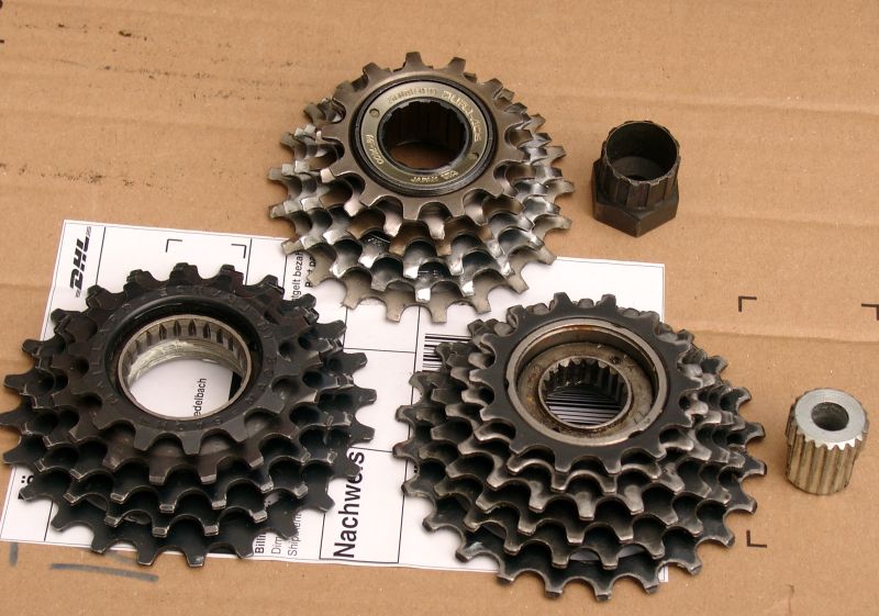

Der Abzieher für diese Atom Kränze hat in der Mitte eine Bohrung durch die gerade nur die Achse passt ( Die Mutter und der Konus müssen ab !) und der ist gerade so groß wie der Durchmesser der Innenverzahnung und hat unten Schlüsselflächen angefräst , also ein Winzteil ( deshalb finde ich meine auch nicht , sonst wäre hier ein Bild davon....)
Edit : Hier ist ein Bild , es ist der rechts unten
