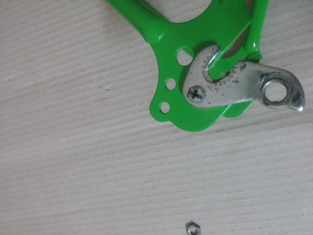

Ich kriege es leider nicht so hin, dass das zweite Loch (das mittlere?) im Schlitz sitzt. Die Scheibe habe ich aber gefunden - soll das dann in etwa so aussehen? Muss ich da ggf. noch n Loch bohren wo momentan keins ist oder gibt es da andere Schaltaugen-Lösungen?

Nein, das Klemmstück gehört von hinten an das Schaltauge geschraubt und hält so das Schaltauge im Schlitz des Ausfallendes.
In der unten abgebildeten Explosionszeichnung die Teile 2159/1 und 2159/2 lassen die richtige Montage erahnen.

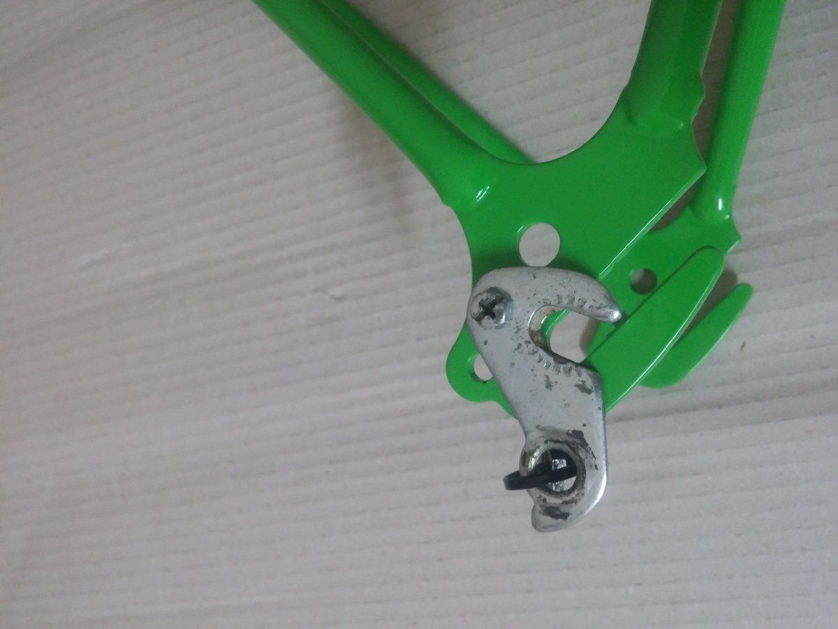

So wie jetzt auf dem Foto? Ich bin etwas verwirrt, weil ich es bisher nur so gesehen habe, dass die "Einmündung" des Schaltauges in einer Flucht/Parallel zum Ausfallende des Rahmens stehen, was aber bei diesem nicht geht (linkes Loch zu weit oben)

So wie auf diesem Foto (beide Öffnungen in das Ausfallende / den langen "Schlitz"):

Jetzt bitte noch entlang folgender Pfeile verschieben:

Im Übrigen: das passende Teil für die Montage im Ausfallende hast Du schön säuberlich mit Kabelbinder am Schaltauge befestigt :rolleyes:
Jawoll, jetzt habe ich es auch endlich gerafft - stand etwas auf dem Schlauch :rolleyes:
Vielen Dank allen Beteiligten für die schwere Geburt ;)
