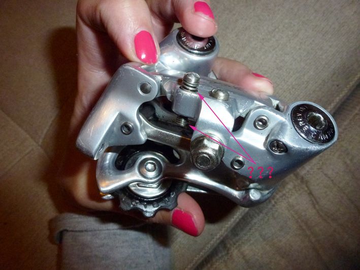

Ich hätte noch einmal eine Frage zu meinem Campagnolo Record Schaltwerk - Wofür ist die Schraube links? Die erscheint mir nach meinem Zusammenbau verdächtig funktionslos,...

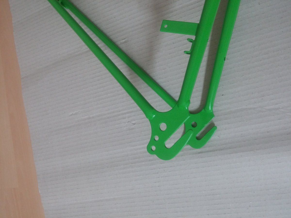

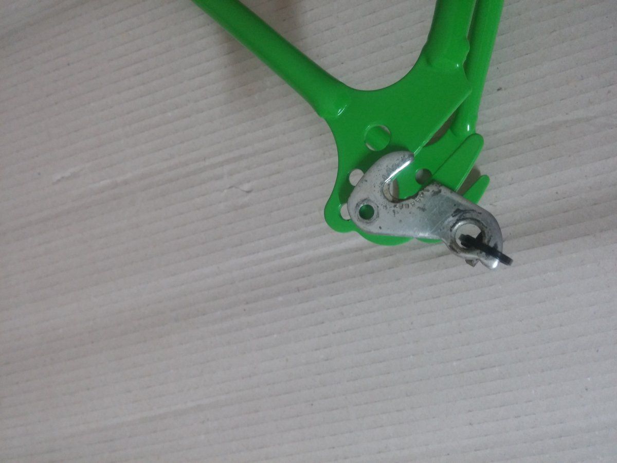

Moin,
habe einen alten noname-Rahmen geschenkt bekommen und lackiert ... passt dieses Schaltauge, wenn ich es an den Rahmen wie auf Bild Nr. 3 montiere oder kriege ich da Probleme?
(bin noch sehr grün hinter den Ohren was die Fahrradbastellei angeht, passend zur Rahmenfarbe)

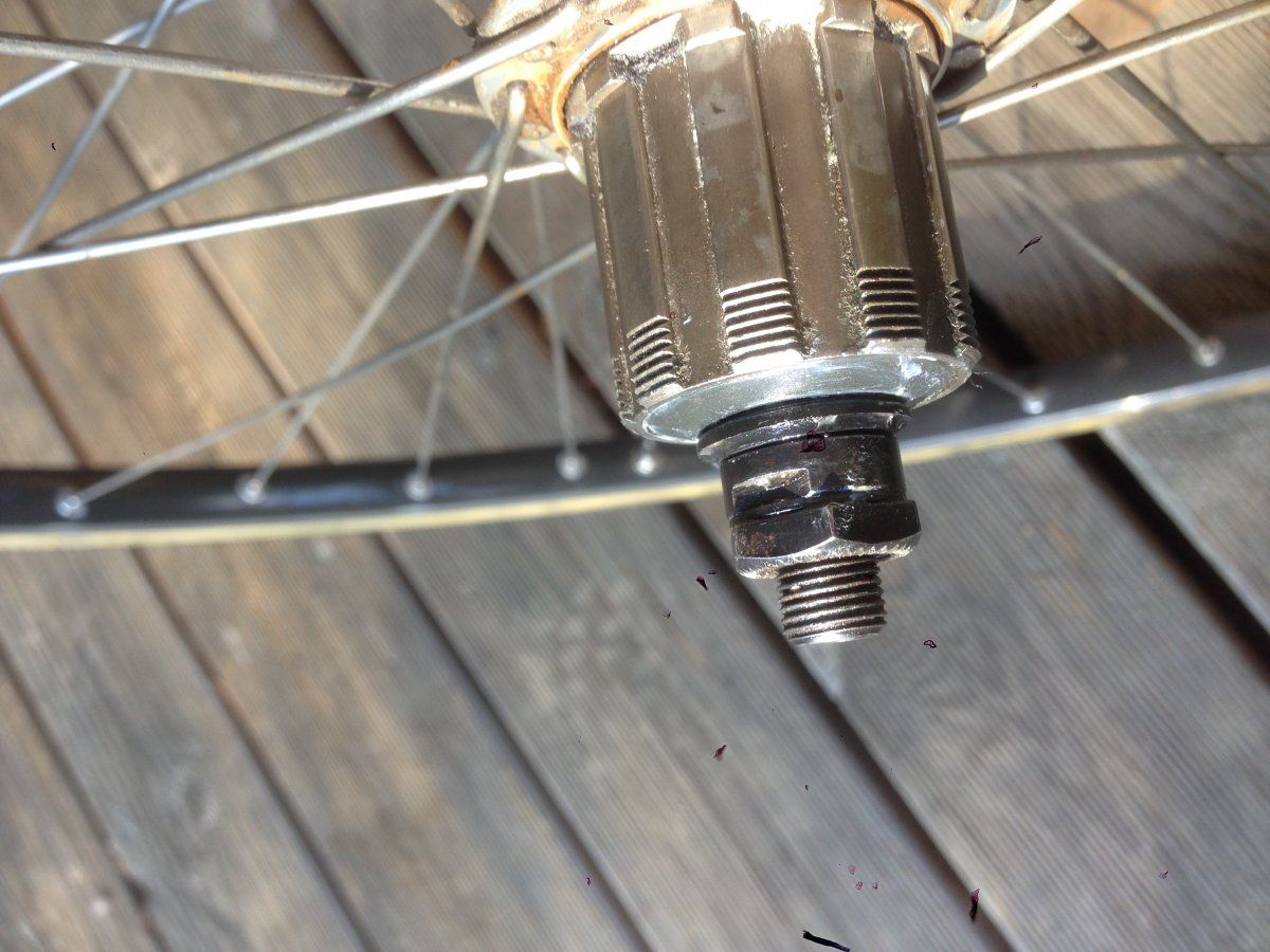

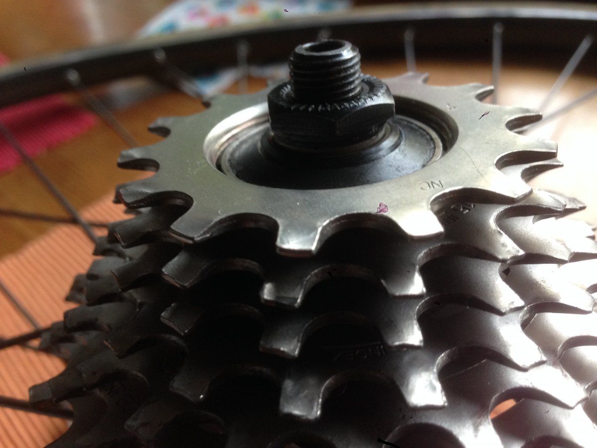

kann mir jemand anhand folgender Bilder erlären, wie ich die Gummidichtung zwischen Konus und Freilauf richtig einbaue? Ich habe das Gefühl, dass die Dichtung den Freilauf bremst...

Moin,
Das Blech soll weiter vorn sitzen, sodaß das zweite Loch auch im Schlitz sitzt. Da kommt nur eine Schraube als Verdrehsicherung und zum Festhalten wenn gerade kein Laufrad drin ist rein. Diese Schrauben hatten, glaube ich, eine Art Spezialkopf oder Spezialunterlegscheibe oder Spezialmutter für diesen Zweck, weiß ich aber gerade nicht genau.
Außen sieht das doch gut aus. Ich kann mir vorstellen, daß der innere Rand um 90° nach innen gedreht in einer Nut verschwinden soll. Muß aber nicht sein. Das sieht nur gerade etwas gewürgt aus. Da müßte man mal den Konus sehen. Schleifende Gummidichtungen bremsen auch etwas. There's no free dinner. In Watt Verlustleistung kannst Du das aber nicht ausdrücken.
