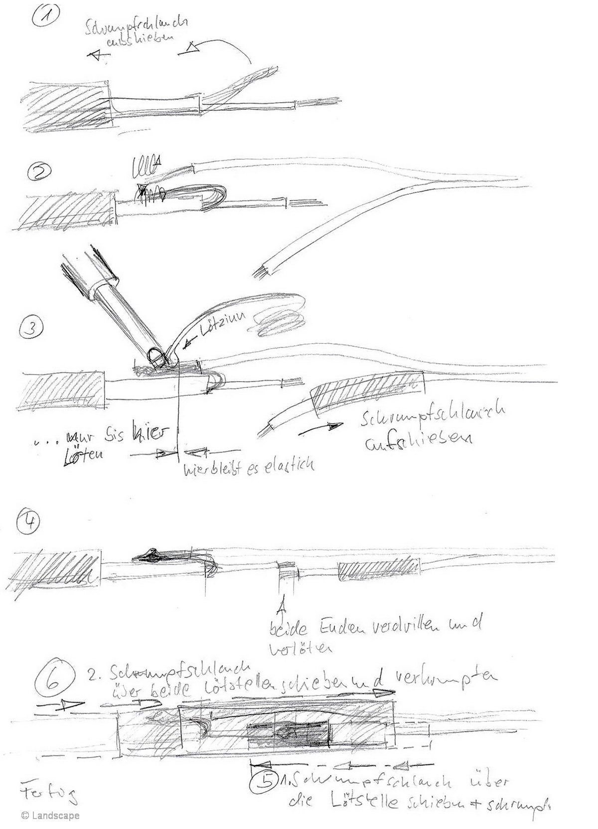

Wenn man ein Niederspannungs-Kabel verlängern will, bietet sich verlöten an.
Die Enden müssen versetzt und isoliert voneinander verlötet werden.
Mit der Lötspitze die Litze erhitzen, dann erst mit dem Lötzinn dran.
Das Zinn sollte durch die heißen Litzen flüssig werden um kalte Lötstellen zu vermeiden.
Wenig Lötzinn verwenden um die Elastizität der Lötstelle zu erhalten.
Bögen, die mechanisch belastet werden sollten nicht entstehen.
  1. Langen Schrumpfschlauch mit lockerem Sitz über das Stück ziehen
  2. Die ausseren Litzen 2 cm von der Isolierung befreien und mit leichter Kraft verdrillen
  3. Die verdrillten Enden entgegen dem Ende entlang des Strangs legen und mit dem neuen Kabel verdrillen, die beiden verdrillten Enden verlöten:
  4. Nun die beiden anderen Ende verlöten.
  5. Den inneren Schrumpfschlauch drüberschieben und aufschrumpfen
  6. Den äußeren Schrumpfschlauch drüberschieben und aufschrumpfen
Je genauer man arbeitet, desto schlanker kann die Stelle werden. Am besten vorher mal üben.
Viel Erfolg

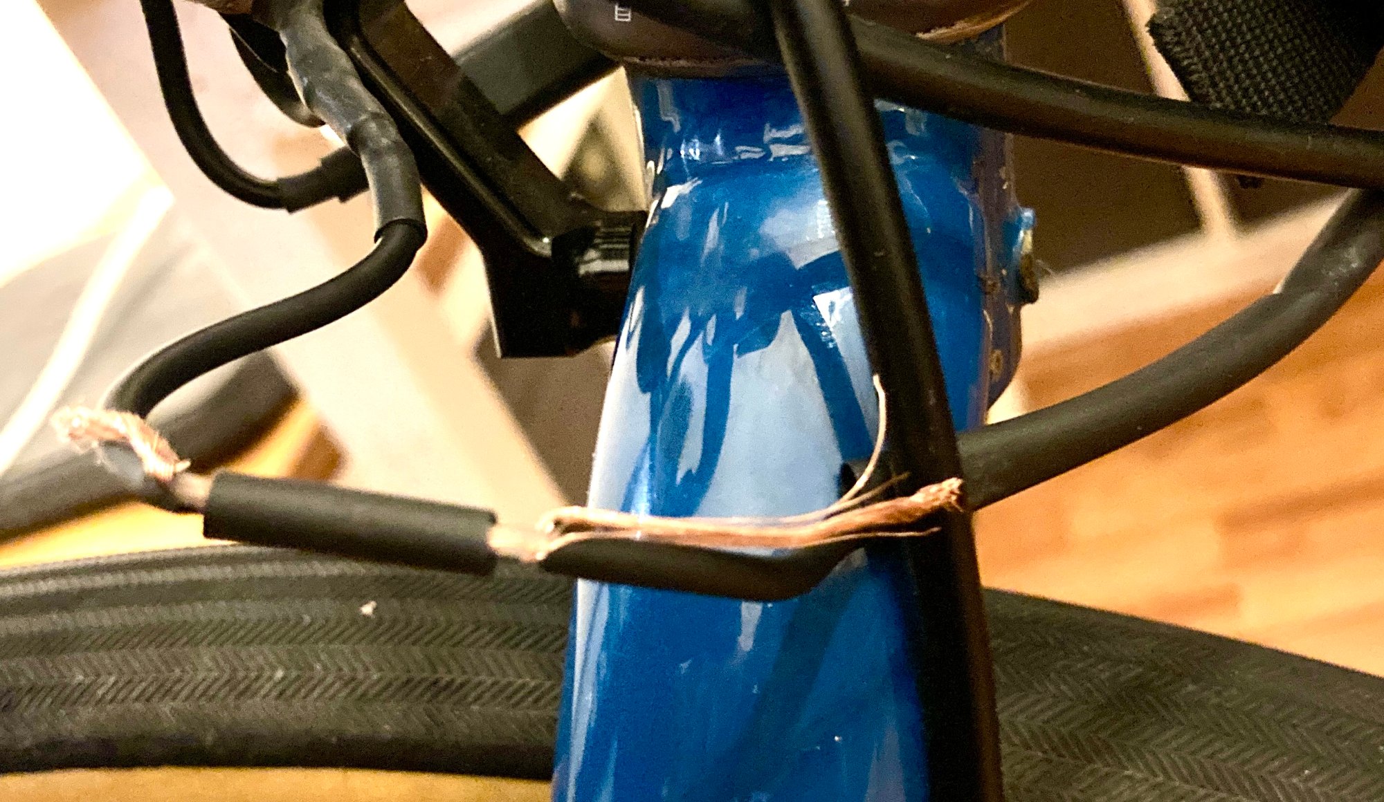

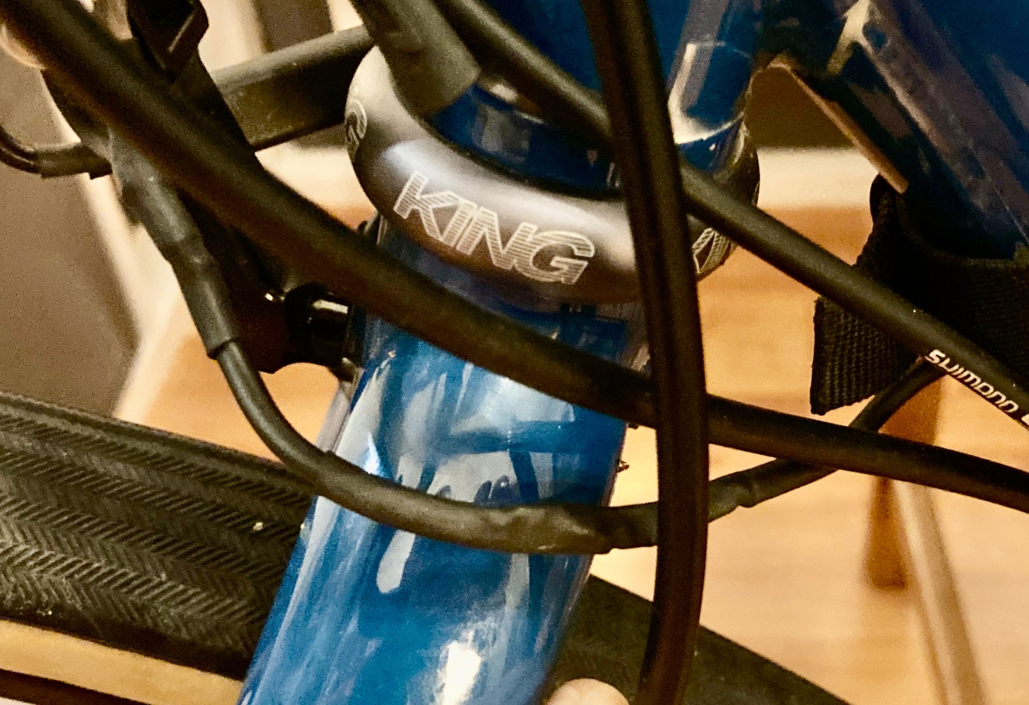

Genau so haben wir es gemacht, hat super geklappt! Hatte Hilfe von meinem Sohn, der ist unfassbar geduldig bei so Fummelkram. Ich selbst eher nicht :D
Nochmal herzlichen Dank @Landscape
Anhang anzeigen 1504486Anhang anzeigen 1504485
Schöne Rückmeldung, das freut mich. Sieht auch gut aus, ich hoffe es hält lange.

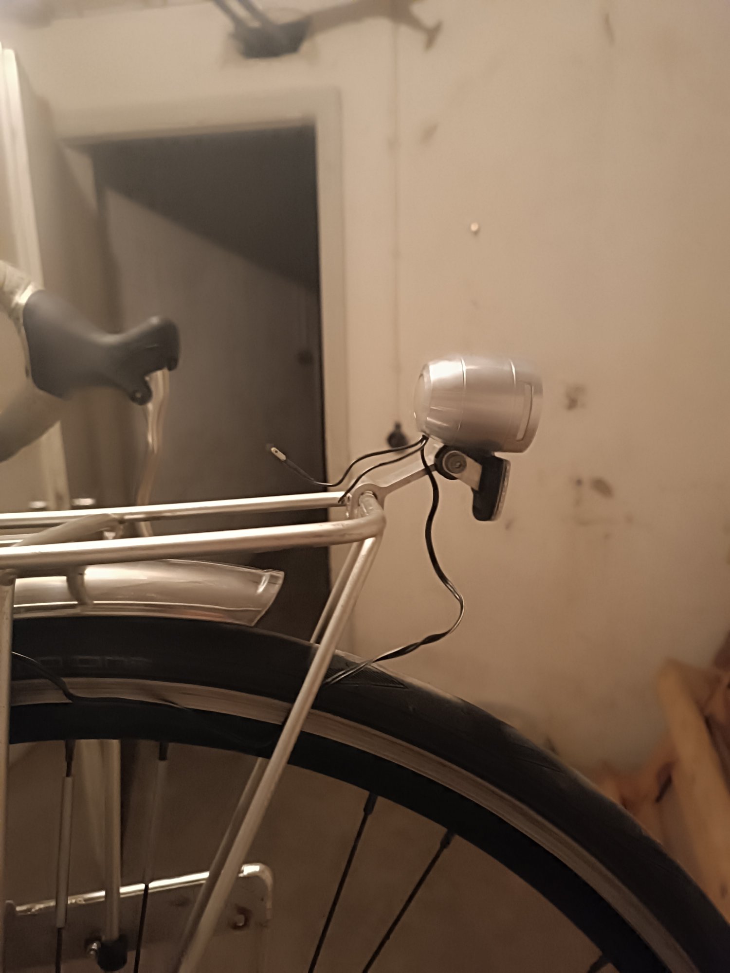

Dann wäre noch die Frage, wo den Frontscheinwerfer befestigen. Aktuell ist es vorn am Gepäckträger. Also so
Ich konnte es mit dem Halter jedoch auch seitlich am Träger anbringen. Was ist den praktischer?
180 * drehen das ganze
Ich finde die seitliche Montage schicker.
