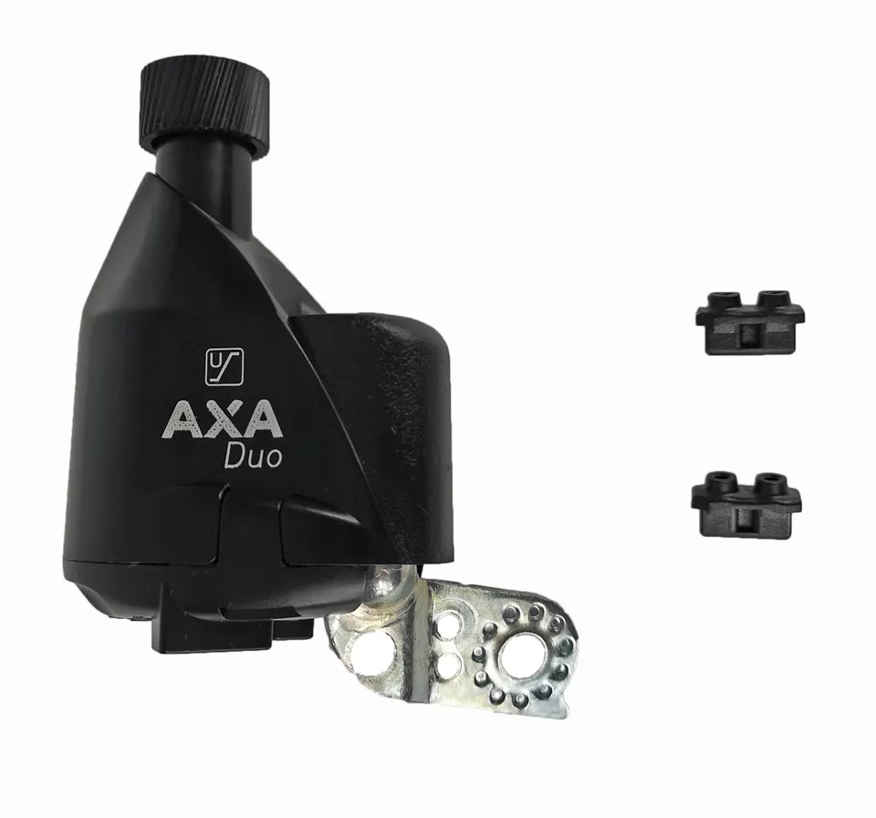

Von Union Turbo gab es mehrere Generationen. Sollte ich nicht zufrieden sein wird es einen AXA HR Traction geben, der soll dem Nordlicht überlegen sein.

Ja, der AXA soll einen höheren Wirkungsgrad haben. Als ich das Rad 1993 aufgebaut habe, gab es den noch nicht. Seine bauchige Form gefällt mir auch weniger.

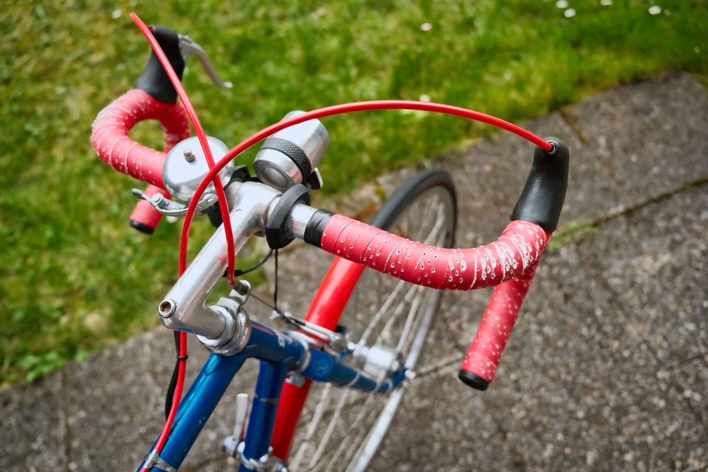

Leider noch nicht geschafft. Beim Versuch Lichtkabel durch das Unterrohr zu schubsen gescheitert. Ich hatte zwei zweiadrige Kabeln da, einen dickeren und einen dünneren. Der Dicke hat erst gar nicht reingepasst, den dünnen habe ich soweit mir möglich mal rein geschoben, ist jedoch unten nicht wieder raus gekommen. Als ich ihn wieder raus gezogen habe war die Ummantelung an mehreren Stellen defekt. Werde mal schauen, ob ich hier was neues auftreiben kann und dann noch einmal versuchen. Falls es nicht klappt, kommt die Kurbel wieder dran und hinten gibt es Akkulicht.
Ein größeres Loch, in das das Kabel mit der dickeren Ummantelung reinpasst wäre mir jedoch lieber.
Beim Frontlicht weiß ich auch noch nicht, wie ich am besten das Kabel führen soll. Licht soll vorne an den Lampenhalter am Gepäckträger. Für die kurze Strecke unter das Schutzblech ist wohl unsinnig. Am Gepäckträger entlang sieht jedoch auch nicht so toll aus. Hinzukommt, dass das Kabel länger ist als ich brauche, kürzen mag ich es eigentlich auch nicht, da es ein festes Kabel vom Scheinwerfer ist.
Beim Versuch Lichtkabel durch das Unterrohr zu schubsen gescheitert. Ich hatte zwei zweiadrige Kabeln da, einen dickeren und einen dünneren. Der Dicke hat erst gar nicht reingepasst, den dünnen habe ich soweit mir möglich mal rein geschoben, ist jedoch unten nicht wieder raus gekommen. Als ich ihn wieder raus gezogen habe war die Ummantelung an mehreren Stellen defekt. (...)

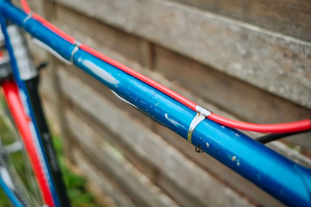

Möglicherweise ist die Bohrung von innen scharfkantig und beschädigt das Kabel. Manchmal reicht es, mit einer dünnen, runden Schlüsselfeile, die man schräg einführt, die innere Kante zu entgraten.
Wenn das Loch sehr klein ist, sollte es auch kein Problem sein, dieses aufzubohren. Anschließend mit Lack vor Korrosion schützen.
Einfacher macht man es sich, wenn man ein Brems- oder Schaltseil (für hinten, also lang) in die Bohrung schiebt, es aus dem Tretlager herausfädelt und das Kabel mit Isolierband hinten am Seil befestigt. Dann kann man es durchziehen.
Wenn der "Knubbel" zu dick wird, nimmt man nur einen Draht der Zwillingslitze und schneidet den anderen ein paar Zentimeter zurück.
Zwillingslitze mit Isolierband am Gepäckträger zu fixieren ist optisch nicht die schönste Lösung.
Vielleicht durch ein Alu-Röhrchen verlegen?
In Baumärkten bekommt man vielfach Alurohr mit 6mm Außen- und 4mm Innendurchmesser.
Mit feinem Quarzsand gefüllt läßt es sich gut um Rundmaterial biegen, ohne zu knicken.

Ich lege Lichtkabel (nach hinten) am liebsten außen, also nicht durch den Rahmen. Das hat mehr Vor- als Nachteile.
Wenn es geht, nehme ich irgendeine Leitung, die sowieso schon da ist, um das Kabel da ranzutüddeln. Meistens den Bremszug. Das hat auch den Vorteil, dass das Kabel nicht erst zum Tretlager runter muss, wenn das Rücklicht am GT ist. Dann geht es vom Bremskabel auf die Schutzblechstrebe am GT entlang. Bei Rohr-GT im Rohr entlang bis zum Licht.
Beim Alltaxrad habe ich Bremszugschellen am Oberrohr. Da läuft oben das Bremskabel und unten über den Schrauben entlang das Lichtkabel.
Bilder sind schwierig, denn man sieht es kaum.
Vom Scheinwerfer in einem Bougierrohr zum HR-Bremskabel, dann unters Rohr. Dann hinten an der Sitzstrebe bis zur GT-Strebe und dort wieder im Bougierrohr bis zum Rüli.
Also der Dynamo bleibt da, wo er ist. Das schaut schön freaky aus und das Rad dadurch nicht mehr so geleckt. 😅 Dynamo nach hinten setzen steht also nicht mehr zu Diskussion. (und so lang ich kein Kabel von vorn nach hinten habe auch unsinnig)
Der Kabel vom Frontscheinwerfer wird erst mal ziemlich sichtbar sein, da werde ich mir jetzt auch keine große Mühe machen, da ich den Scheinwerfer von einem anderen Rad stibitzt habe. Aktuell ist noch unklar, ob dieses oder das andere Rad ein neues Frontlicht bekommt. Was evtl. möglich wäre, ist den Lampenhalter versetzen, auch seitlich am Gepäckträger ginge. Würde die Strecken des Kabels verringern, Licht rechts außen zu haben finde ich jedoch ungünstig. Was wohl auch ginge ist unter den Gepäckträger hängen, der Platz vorn könnte ausreichen, ob dort das Licht aber nicht arg verschmutzt?
Mein Bremszug nach hinten geht durch das Oberrohr, ich kann also den Lichtkabel nicht damit nach hinten führen. Mit Gewebeband dran kleben finde ich jetzt auch nicht so toll.
Ich werde erst mal weiter versuchen ein Kabel durchs Unterrohr zu bekommen. Einen Zug durchführen hatte ich versucht aber nicht hinbekommen. Bissl das Loch glatt feilen ist sicher nicht verkehrt und dann schau ich mal, ob mit Staubsauger und co es klappt. Wird schon irgendwie. 🤠
Ich hab bei einem Koga das Lichtkabel (zweiadrig) mit dem Bremszug durch das Oberrohr geführt. Vorher mit etwas Silikonöl geschmiert. Erst das Kabel durchgezogen, dann die geschmierte Zugaußenhülle dranlang geschoben. Ging gut und sieht sehr aufgeräumt aus. Sitzt aber natürlich etwas stramm. Das restliche Kabel über einen Bleistift in eine enge Spirale gewickelt. Man kann aber auch direkt bis zur Kreuzung der Bremszughüllen und dann runter zum Licht verlegen.
Das würde bei meinem Rad nicht gehen, der Bremszug wird ohne Hülle durch das Oberrohr in einem Röhrchen geführt. Zug Ein- und Austrittsbereich ist schon ziemlich eng für die Außenhüllen. Ein Kabel, den ich da mit durchführen würde, wäre schnell zerquetscht.
Ich werde es erstmal weiter durchs Unterrohr versuchen. Bissl stur bin ich ja, wird schon irgendwie klappen 🤣
