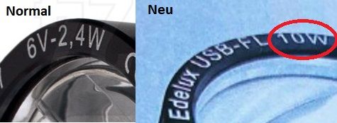

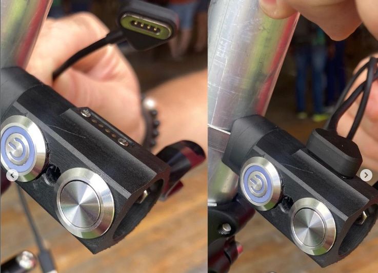

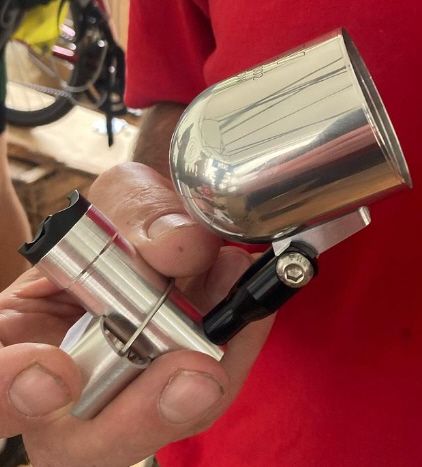

WOW genau was ich mir immer gewünscht habe, falls jemand mehr infos hat please share!In einem Instagram-Beitrag von veloform (Fahrradladen in Göteborg) zeigt Wilfried Schmidt Maschinenbau aus Tübingen einen Prototypen für 2024, einen weiterentwickelten Edelux mit
- eingebautem Akku,
- externer Schaltereinheit
- Ladekabelanschluss (am Schalter, ich glaub' propietärer Magnetkontakt)
- und Aufblendlicht!
Die Bilder sind aus Rambouillet, PBP-Start, passender Rahmen für die Vorstellung von solch einem Produkt finde ich.
Anhang anzeigen 1308394Anhang anzeigen 1308395Anhang anzeigen 1308396Anhang anzeigen 1308397

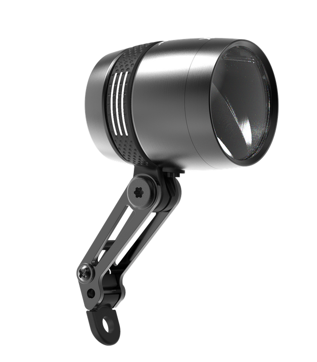

Das Licht ist hervorragend, ohne Zweifel, hat aber ein Feature, was nicht jedermanns Sache ist und so konkret auch nicht in Produktbeschreibung und Montageanleitung dokumentiert ist:Vorn B+M iQ-X,
Das Licht ist per Voreinstellung immer an, wenn man losfährt. Nachts das "normale" Licht, tagsüber (bzw. wenn's hell genug ist) Tagfahrlicht mit zusätzlichen LEDs.
Vor Fahrtantritt oder gar generell kann man das Licht nicht ausschalten!
- eingebautem Akku,

meine habe ich im märz oder april gekauft - die merkt sich nichts, muss immer ausschalten (oder mit licht fahren).Das stimmt bei den iQ-X nicht ganz, die ich bislang hatte:
Meine beiden können sich das tagelang merken, wenn sie erstmal aus waren.
Ich meine, dass es dazu mal eine Mitteilung vom Hersteller gab; demnach war die erste Serie wirklich immer "an".
Dieses Tagfahrlicht-"problem" beim IQ-X ist natürlich nur eines, wenn man sich am Tagfahrlicht stört und einen Nabendynamo benutzt.meine habe ich im märz oder april gekauft - die merkt sich nichts, muss immer ausschalten (oder mit licht fahren).
Das ist mir bei meinen bislang 3 IQ-X nichgt aufgefallen. Die sind immer aus, wenn ich losfahre, ich schalte das Licht aber auch immer aus beim Abstellen. Aber auch nur, wenn ichs an hatte.Das Licht ist per Voreinstellung immer an, wenn man losfährt. Nachts das "normale" Licht, tagsüber (bzw. wenn's hell genug ist) Tagfahrlicht mit zusätzlichen LEDs.
Das ist mit nur in der anderen Richtung aufgefallen: man kann das Licht nicht im Stand einschalten, das Rad muss also immer drehen, damit der Schalter geht.Vor Fahrtantritt oder gar generell kann man das Licht nicht ausschalten! Der Ein-/Ausschalter ist ein Sensortaster, der selber Strom benötigt um zu funktionieren. Der Strom kommt vom Dynamo. Also erst losfahren, dann Licht ausschalten. Das Licht bleibt danach erstmal aus wenn man kurz oder mittellang anhält. Wie lange weiß ich nicht, am nächsten Tag ist das Licht aber zuverlässig wieder automatisch an.
Das wäre ja mal einen Versuch wert, ehrlich gesagt, auf die Idee bin ich nie gekommen.ich schalte das Licht aber auch immer aus beim Abstellen.

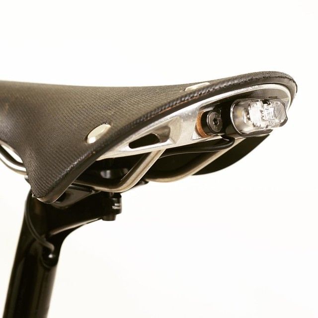

Rücklicht an der Sattelstütze, falls man die fürs Kabel anbohren will: SON.
Davon gibt es auch Varianten für Schutzblech und Gepäckträger; die Gepäckträgerversion (auch das billigere B+M-Original aus Plastik) passt zufällig sehr gut an die Rückseite eines Brooks Cambium (Kopf der Sattelstütze fürs Kabel durchbohren).
Diese Rücklichter sind winizig und leuchten sehr gut, haben aber keine Reflektoren.

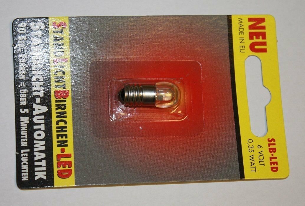

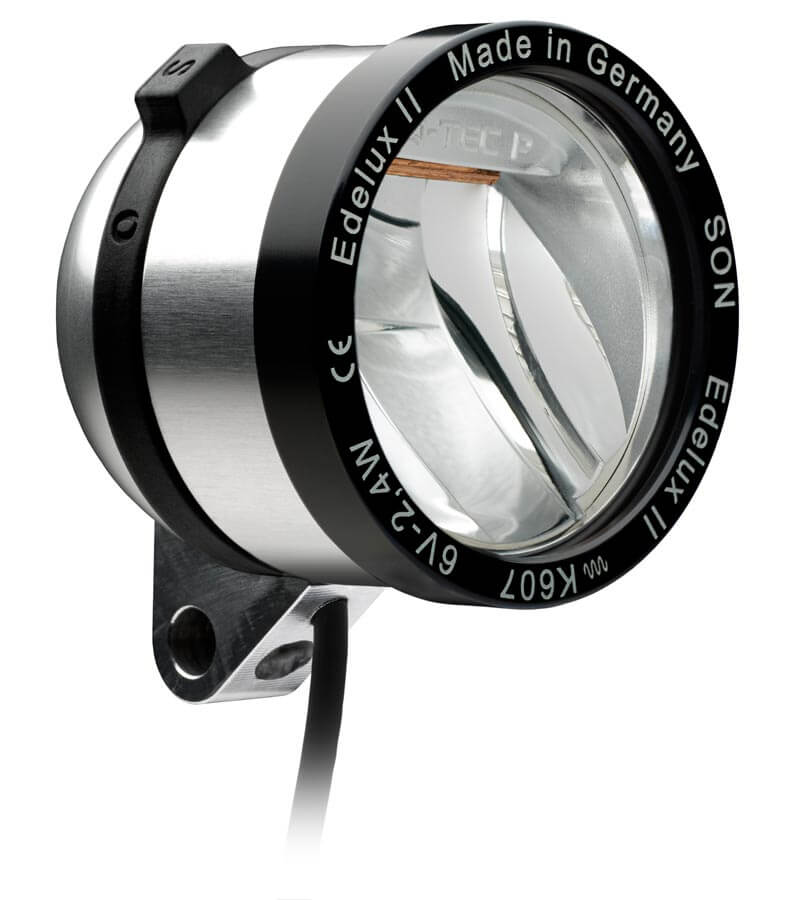

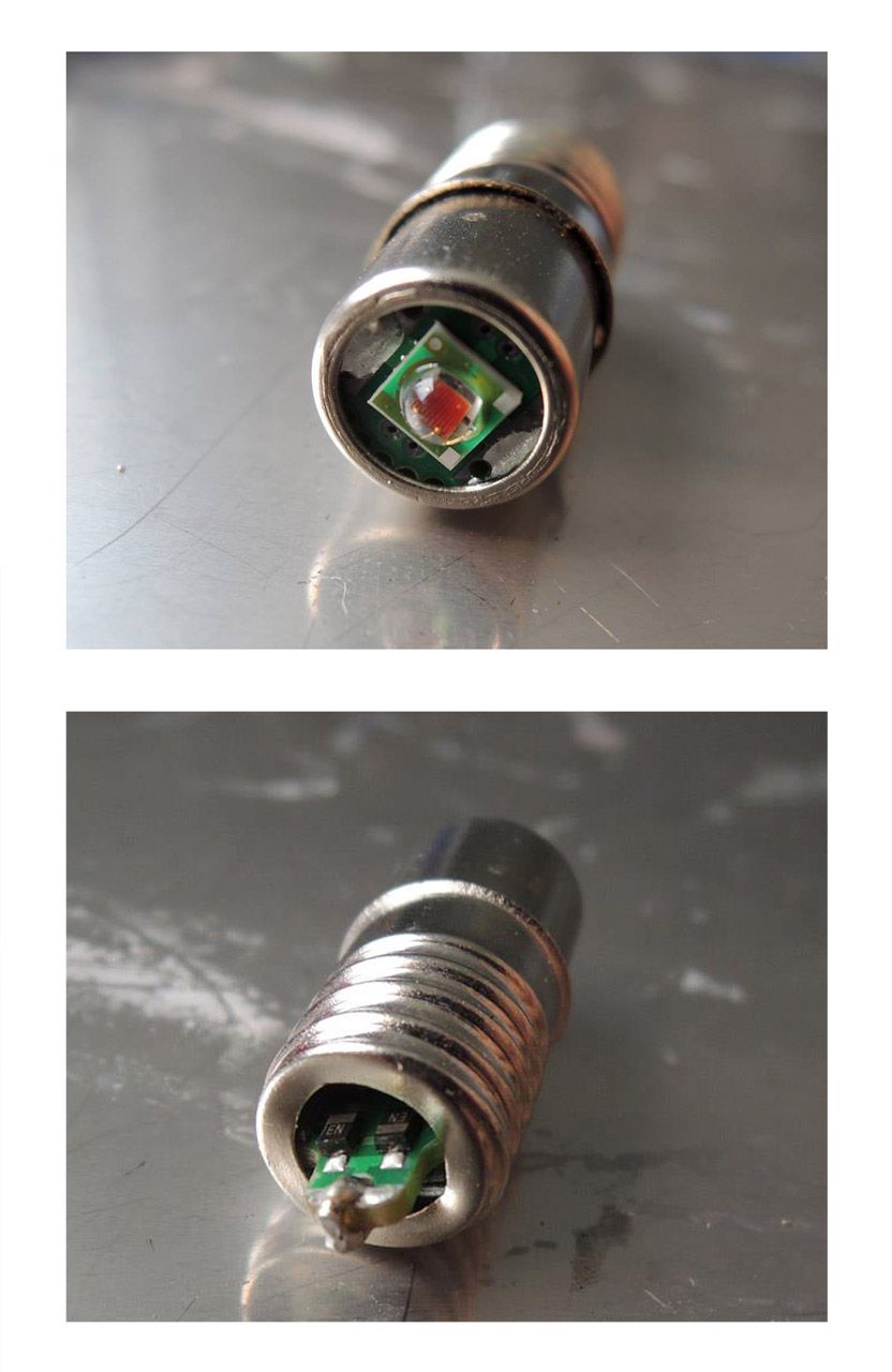

Vorn Edelux II, hinten irgendeine historische Originalleuchte mit E10-Gewinde und der roten Systart Backlight-LED (sehr hell, kein Standlicht) oder der namenlosen roten Fahrrad-LED mit Standlicht über ebay, Amazon oder sowas (normal hell).
Als eigentliches Rücklicht dann Radsonne, Daimon, Halus oder neuere Cateye aus den 80ern, irgendsowas halt, ist egal und funktioniert alles heute noch so gut, wie damals.

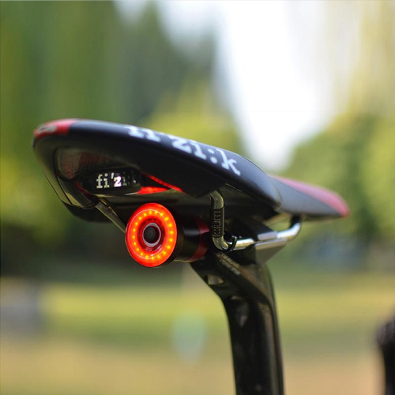

Wenn das gebastelte Rücklicht modern aussehen und ringförmig leuchten soll: Die Seculite-Platine lässt sich mit ein wenig Anpassung auch in ein "XLITE 100 USB" implantieren und treibt dessen Leuchtring anstelle der originalen LED problemlos an. Akku, Schalter und Originalplatine sind dann natürlich überflüssig, aber man hat ein schönes Dynamorücklicht im unauffälligen Gehäuse.
