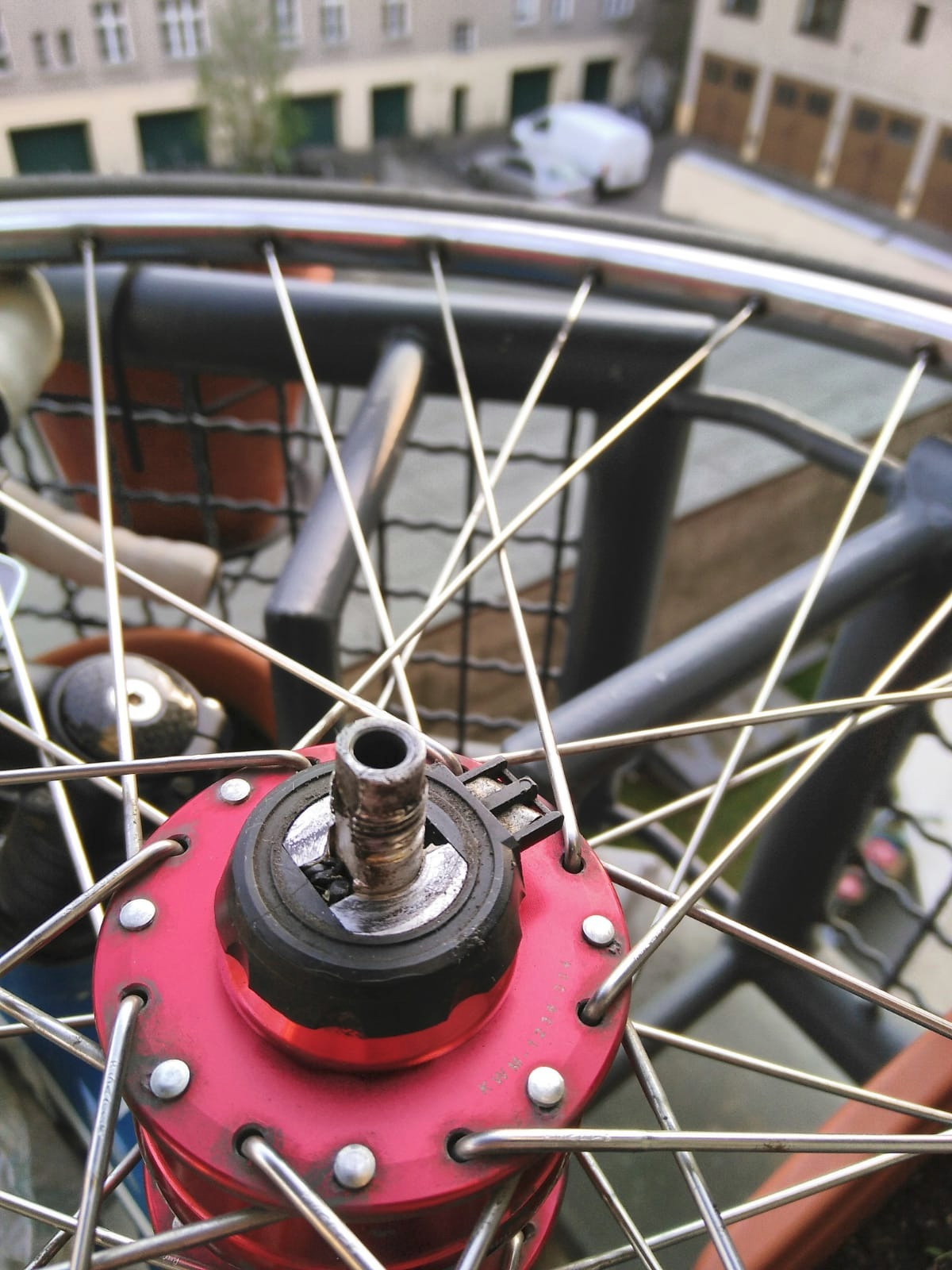

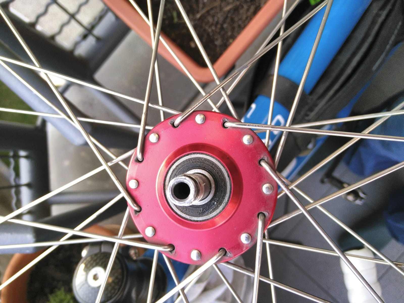

Wie hat sich der Schaden denn bemerkbar gemacht? Spiel oder rauer Lauf?SP PV-8 - Lagerschaden an RiKuLa - hat jemand Erfahrungen, wie man die tauschen kann? Habe im Netz nichts gefunden..
Anhang anzeigen 929197 Anhang anzeigen 929199
Was für einen Abzieher benötigt man denn dafür?Hat meiner auch. 2 mm Lagerspiel nach 16000 Km. Muss ausgespeicht werden, dann kann man die Hälften mit einem Abzieher auseinanderziehen und die Lager wechseln. Ich hab meinen noch nicht wieder zusammen, weil bei der Demontage ein Kabel von der Wicklung abgegangen ist und ich noch nicht herausgefunden habe, wo es hinkommt. Also bei der Demontage schön sachte....
