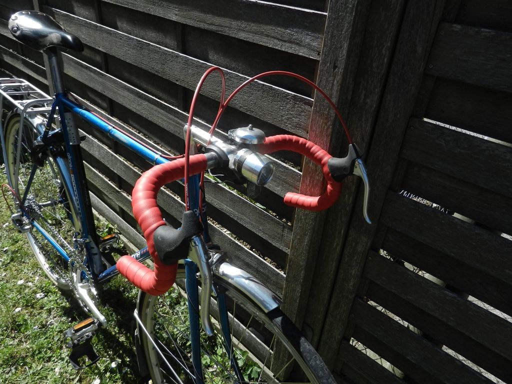

Wie schon vor eingier Zeit in meinem Thread erwähnt habe ich ein ULO211 Rücklicht erbeutet.
1693132676978-jpg.1311351
Dazu habe ich wie von @Knobi empfohlen eine LED Birne mit Standlicht besorgt. Das soll nun an meine Koga. Angetrieben wird das Licht über Walzendynamo. Da am Frontlicht noch ein Anschluss frei ist, habe ich es mal testweise dort angebracht. Funktioniert und leuchtet 👍 wirkt jedoch schon deutlich gedämpfter als mein aktuelles Rücklicht, das H-Track. Das ist zwar nicht so hübsch und etwas klobig, aber leuchtet dafür gut und auch seitlich, Z Reflektor hat es auch.
ULO hat kein Z aber eine K Nummer, da bräuchte ich wohl noch einen Reflektor und ohne das H-Track würde der Gepäckträger auch etwas nackig ausschauen.
So kam der Gedanke, kann ich denn nicht beide Rücklichter nutzen oder schaut das arg doof ist (bzw. ist gar verboten?)
Ich könnte natürlich auch ins ULO seitliche Löcher bohren, dann würde es auch seitlich abstrahlen, Birne macht Rotlicht. Würde ich aber ungern machen.

Da schaut doch kein POM mehr hin
Das ULO hat doch einen Inregierten Rückstrahler
Zwei Rücklichter würde ich nicht wollen: Wenn beide gleichzeitig leuchten, brauchen sie halt auch doppelt soviel Strom.
Soll heißen: Der Scheinwerfer vorn leuchtet dann erst bei höherer Geschwindigkeit so hell, wie sonst.
Wenn schon ein gutes Rücklicht montiert ist, bleib einfach dabei und verwende kein schlechteres.
Die LED-Einsätze zum Nachrüsten, selbstgeätzte Open-Source-Schaltkreise und meine typischen Umbauten mit Seculite-Innereien sind nur dafür da, altmodische Rücklichtgehäuse irgendwie modern leuchten zu lassen.
Da geht es eher um die Optik des gesamten Rads, als ums beste Licht.
Die Schraubgewinde-LED mit Standlicht ist nicht besonders hell und entspricht etwa einem alten Glühbirnchen oder einem LED-Rücklicht der ersten Generation wie dem Seculite.
Deutlich heller, aber ohne Standlicht ist die Systart Backlight LED. Mehr Strom braucht sie dafür nicht: Besseres Leuchtmittel, bessere Elektronik.
Ich finde doch die ULO aber auch schön 😍. Also dran machen aber nicht anschließen?
Ich muss wohl noch ein paar Nächte mehr drüber schlafen.
Ich finde die Idee mit den seitlichen Schlitzen oder Löchern gar nicht so schlecht. Vielleicht ließen die sich schon mit einfacher Scheinwerferfolie rot schließen. Dann wäre der größte Nachteil (kein seitliches Licht) behoben. Ein moderner Scheinwerfer wird dadruch natürlich nicht draus, aber ein schöner brauchbarer allemal.
Ich sage ja. Die modernen LED Scheinwerfer brauchen wegen besserem Wirkungsgrad gegenüber Halogen weniger Strom.
Und LED Rückleuchten erst recht, weil rote superhelle LEDs sehr genügsam sind.
