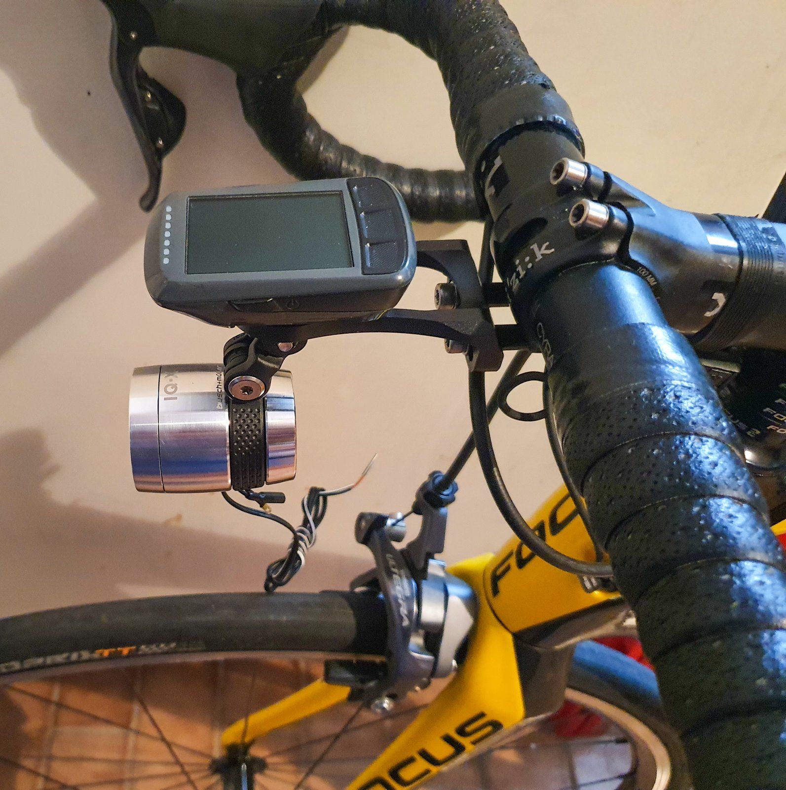

Kann man die schwarze Befestigungs-Schelle bei der Lumotec drehen, damit ich die Lampe oben befestigen kann (hängende Montage)? Falls nicht, hat jemand einen Empfehlung für eine Lampe (für Nabendynamo) die oben befestigt wird?

Ja, die lässt sich um 180° drehen und rastet dort bei Exemplaren aus neuerer Fertigung auch ein (bei der ersten Generation nicht).

Die Edelux2 gibt es für hängende Montage.

Zu bedenken ist bzgl. B+M IQ-X umgedreht montieren, das Luftloch gegen Kondensfeuchte liegt im Bereich der Original-Unterseite. Bei der umgedrehten Montage kann es also ohne Schutzmaßnahmen ggf. hineinregnen. Wie und wo genau das gelöst ist, habe ich noch nicht gesehen, habe aber aus erster Hand erfahren, dass es so ist. Daher Vorsicht bei Nässe, bitte.

Habe noch die Supernova E3 Pure 3 Upside Down Leuchte gefunden. Beide sind gute Alternativen kosten aber mehr. Habe jetzt 3 zur Auswahl, muss mich dann mal entscheiden. Wobei die Lumotec Vorteile hat: Günstiger und 2 Befestigungsmöglichkeiten (normal und hängend).

Die Lumotec wird nicht umgedreht montiert, nur der Rind wird gedreht.

So sieht meine Lösung, Montage hängend, aus. Danke für die Rückmeldungen.

Hervorragend!
Wenn man keine Lenkertasche braucht, ist das die denkbar sinnvollste Position mit der besten Ausleuchtung, vor allem in schnellen Kurven. Mit dem Navi obendrüber wird der Fahrer auch nicht im Wiegetritt geblendet.
