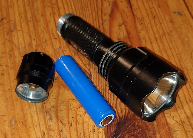

Warum dann nicht in die Sattelstütze stecken, oder darunter ins Sitzrohr, oder in den Gabelschaft?
Gerade im Gabelschaft lässt sich eine einzelne 18650 meistens noch unterbringen, wenn der Rahmen groß genug ist und der Vorbauschaft nicht bis zum Anschlag drinsteckt. Aber bitte vorher nachmessen, wenn so etwas geplant ist: Manche Gabelschäfte sind am unteren Ende schon zu dickwandig dafür.

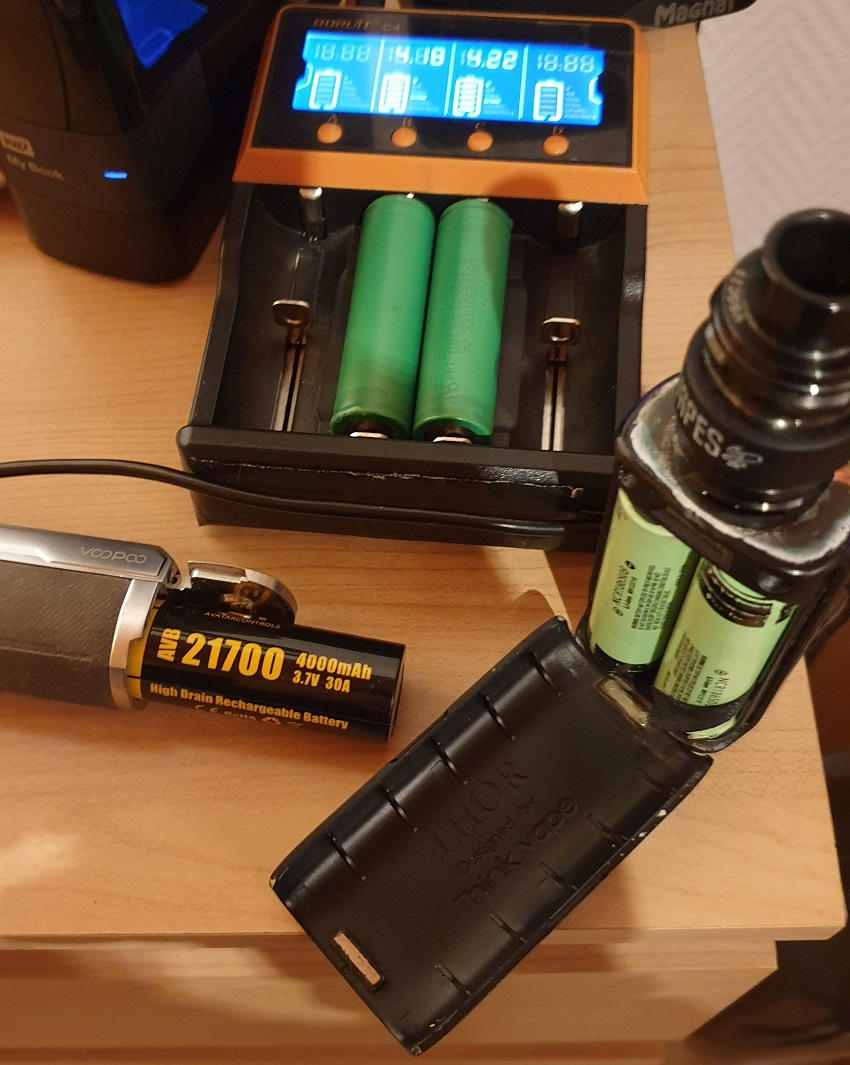

Dann nochmal kurz zu den Akkutypen.
Klassische Nickel-Cadmium oder Nickel-Metallhydrid NiMh verwendet heute aus verschiedenen Grünen kaum noch jemand wegen der vergleichweise niedigen Spannung von 1,2 Volt. Man braucht damit einfach zu viele Zellen, um halbwegs ordentliche Leistung abrufen zu können; viele dieser Akkus altern auch recht schnell und halten ihre Kapazität in Ruhe nicht lange, oder sie fallen an hoher Leistung schon nach wenigen Minuten deutlich ab. Diese Akkutypen waren aber ausgesprochen sicher im Sinne von "idiotensicher" und brauchten auch nicht unbedingt irgendwelche Kontrollschaltungen.
Lithiumakkus können deutlich mehr Spannung und Kapazität zur Verfügung stellen, sind aber auch empfindlicher in der Handhabung und haben zwischen "voll" und "leer" auch deutlich mehr Spannungsunterschied.
Der Hochleistungsklassiker wäre ein LiPo (LithiumPolymer bzw. Lithiumionen), den heute eigentlich jeder aus Handy, Laptop und elektrischen Spielzeugen bis zum Format echter Pkw kennt. Theoretisch (!) kann ein LiPo platzen, rauchen, brennen oder explodieren, aber dafür braucht er eigentlich immer eine massive Fehlbehandlung wie Tiefentladen, viel zu hohen Stromfluss beim Entladen, deutliches Überladen oder mechanische Beschädigung. Klassisch bei ferngesteuerten Modellen wäre dabei die Kombination aus hohem Stromfluss und mechanischer Beschädigung oder Kurzschluss (Unfall bei Vollgas), oder zu tiefes Entladen mit anschließendem Schnelladen an einem ungeeigneten/ungeregelten Ladegerät (z.B. Verwendung mit Modellen und Ladern, die auf NiCd oder NiMh-Akkus abgestimmt sind). Dass dieser Akkutyp in Wirklichkeit garnicht sooo unsicher ist, erkennt man daran, wie wenig Handies, Tablets und Computer im Allgemeinen so abbrennen, oder wie wenig Elektroautos das tatsächlich im Vergleich zu Verbrennern so tun - reißerische Berichterstattung hin oder her). Nachteil ist, dass LiPos häufig keine besonders tolle Lebensdauer = Ladezyklen haben. Je schlechter dabei die Regelung ist, desto schneller sind sie im Eimer.
Die sicherere Variante ist der LiFePo (LithiumFerroPhosphat), bei dem das "thermische Durchgehen" praktisch ausgeschlossen ist. Er kann mit ähnlich starken Entladeströmen betrieben werden, wie der LiPo, bringt aber allgemein etwas weniger Spannung und Kapazität mit. Will man auf kleinstem Raum möglichst hohe Leistungsfähigkeit abbilden, ist er deshalb eher nur die zweite Wahl.

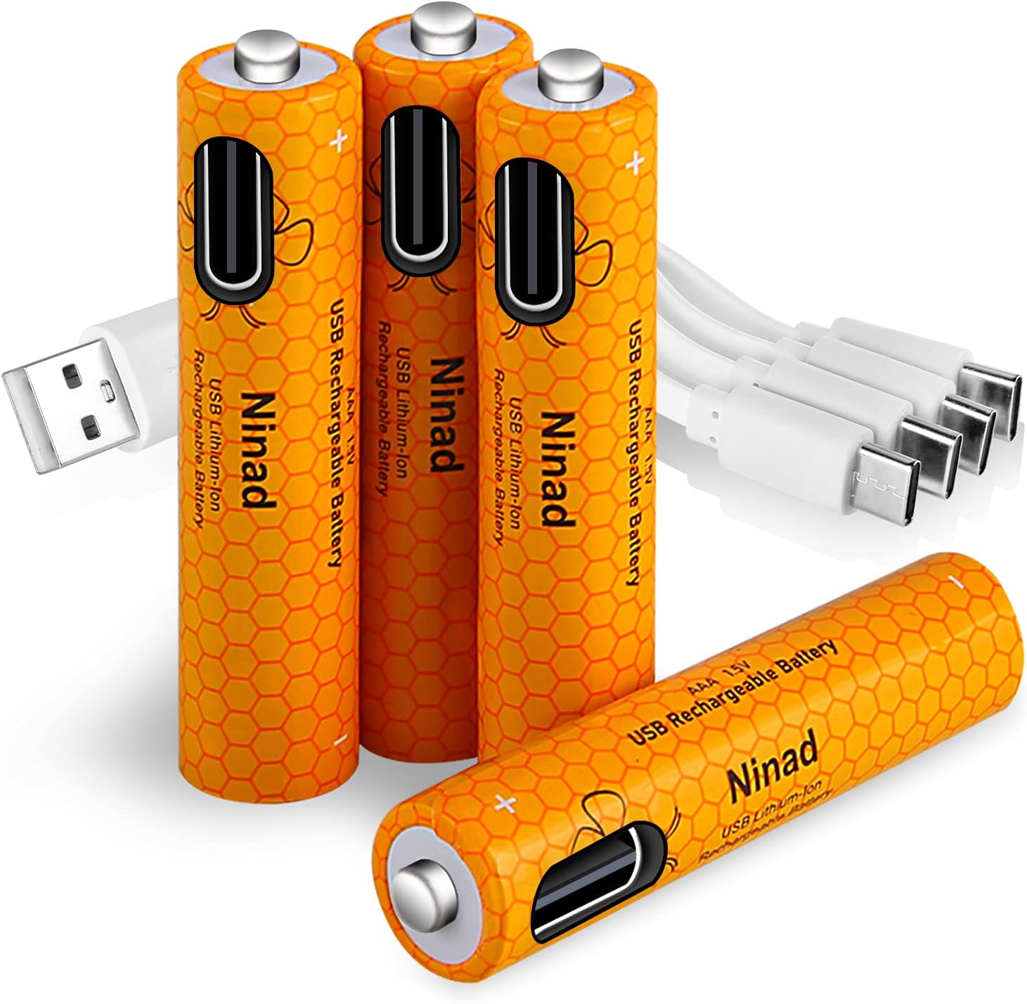

Nochmal nachgefragt: gibt es Lithium-Akkus in AAA-Größe oder die in AAA-Adaptergehäuse eingelegt werden können und 1,2-1,5V abgeben, so dass sie übliche NiMH Akkus ersetzen können (bei gleichzeitiger Nutzung einer passenden Lademöglichkeit natürlich)?
Klar gibt es die.
Hier zum Beispiel:
Können aber nur mit einem passenden Ladegerät uffgefrischt werden.

EDITh secht das wegen dem Ladeproblem die AA Akkus oft einen eigenen Micro USB Anschluss haben.

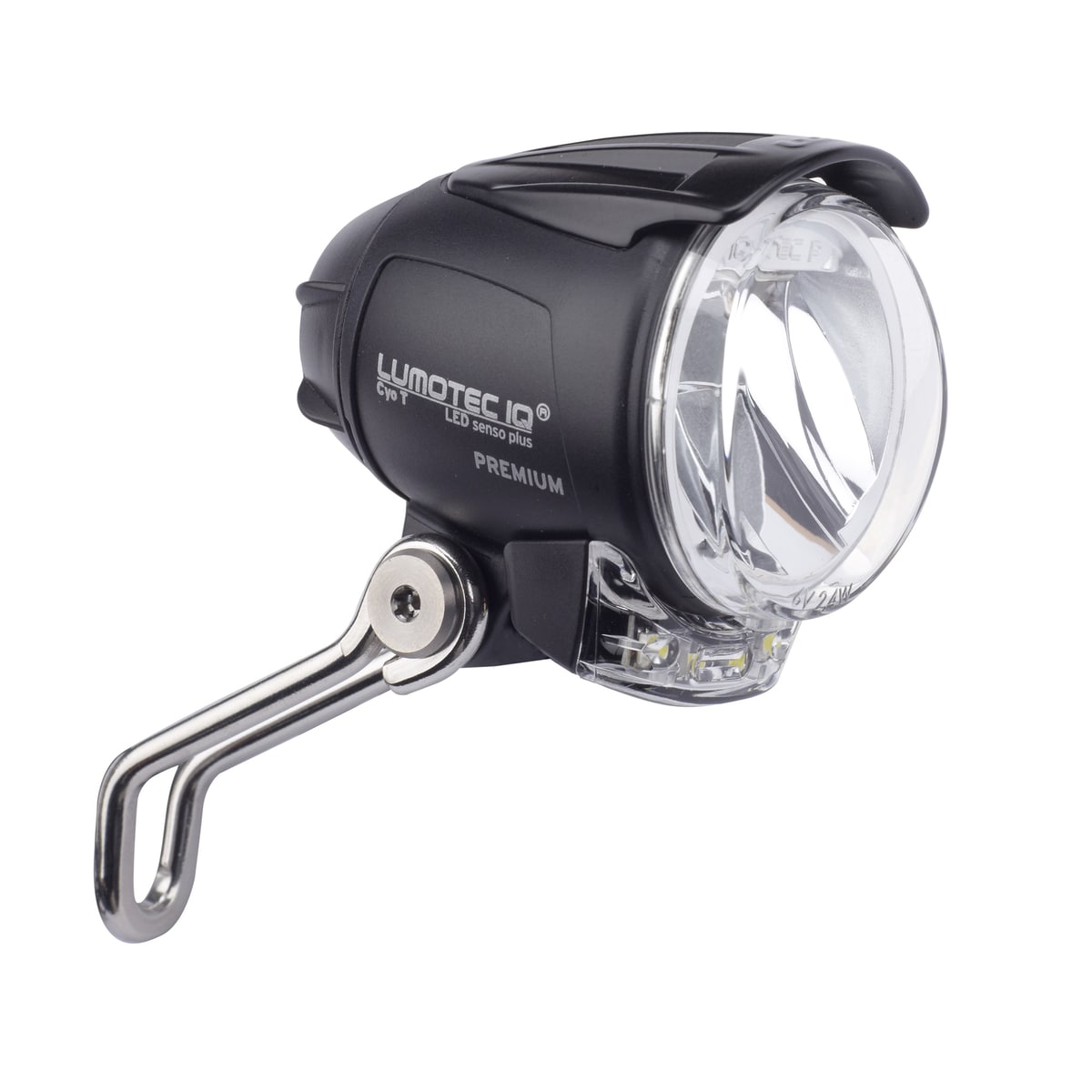

Ich bräuchte eine Empfehlung für einen Frontscheinwerfer. Eigentlich wollte ich den BuM IQ-X - aber ich möchte selbst bestimmen, ob das Licht An oder Aus ist und die Sensorautomatik lässt sich leider nicht (mehr) abschalten.
Vom deutlich teureren, aber funktional identischen SON Edelux wurde mir abgeraten, ebenso vom Supernova. Gibt es hier Meinungen und Erfahrungen dazu?
Auch wenn das sich Licht automatisch anschaltet, ich kann meines (Nabendynamo) jedenfalls immer ausschalten, wenn ich will. Ob das Licht an ist oder nicht kann man auch im Hellen gut sehen, bei den seitlichen Rippen.
Der "Schalter" (ein Strom benötigender Berührungssensor) ist auch für Grobmotoriker groß genug und ich bediene ihn während der Fahrt (im Stand geht auch nicht, der Schalter an sich braucht ja auch Strom).
Könnte bedienungstechnisch besser designt sein aber irgendwas ist ja immer 😁
Ich habe IQ-X und Supernova probiert. Das Licht am IQ-X ist eine Wucht, da kommt nix ran, außer vllt. der Edelux II, der ja innenrum eigentlich auch ein IQ-X sein soll.
Der Schalter ist nicht so das wahre, den kann man nur während der Fahrt einschalten. Also für gute Zugänglichkeit sorgen.
Den Plastikhalter hab ich immer gleich weggeschmissen und durch einen anderen ersetzt, z.B. vom Cyo.
Wenn du keine Lenkertasche benutzt, dann ist ein Lenkerhalter zu bedenken. Da kommt das Licht von weiter oben und du hast quasi keinen Schatten vom Rad.

Geht mir nicht zwingend um Geld sparen, wobei das auch nicht schlimm wäre. Mir wurde halt vom Edelux abgeraten, weil er nicht besser als der IQ-X leuchtet, aber Probleme mit (Kondens)Wasser hat und der IQ-x nicht und der kostet halt nur die Hälfte...
Du empfiehlst also den Edelux?
Seit wann ist denn das so? Man kann es nicht mehr ausschalten?
Doch du kannst beim IQ-X umschalten zwischen AUS und SENSOR-AUTOMATIK. Über die Automatik habe ich aber schon viel schlechtes gehört, Probleme bei Benutzung unter der Lenkertasche oder im Nebel o.ä. unklaren Lichtsituationen. Ist raus für mich!
Montage unter bzw. ganz leicht vor der Lenkertasche auf dem Schutzblech.
Achso sprich nur Aus und Sensorautomatik und nicht auch normal 100Lux Betrieb? Das kann ich mir ja fast nicht vorstellen?

Hab das bei bike-components angefragt, weil in deren Produktbeschreibung stand, dass man die Automatik deaktivieren könne. Die haben bei BuM nachgehakt und mir jetzt folgendes geantwortet (bezieht sich auf meine Frage, ob man die Automatik abschalten kann):
"wir haben bei BUMM nachgefragt und diese Funktion gibt es bei neueren Modellen so nicht mehr. Dieser Teil der Beschreibung war so leider falsch, ich bitte den Fehler zu entschuldigen."
