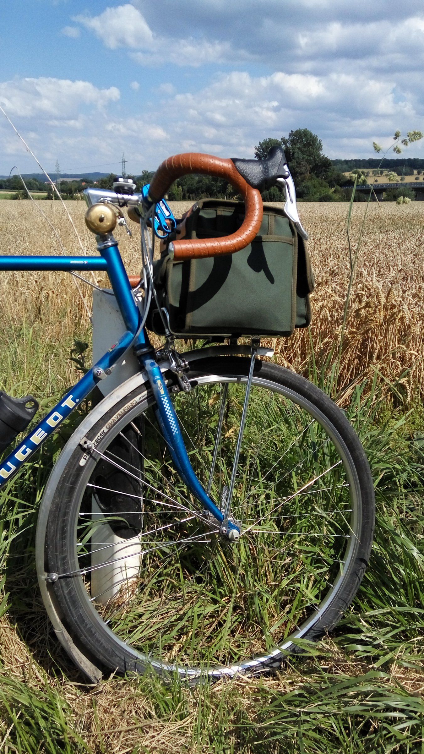

So - ich habe bei meinem Peugeot Tourmalet/Cologne Mixup/Makeover 650B Bastelaufbau endlich eine wirklich zufriedenstellende Lösung für die Ostrich Fronttasche gefunden:
Halter von den Cinelli Zusatzgriffen und ein solider Träger von SB, mit Halter zum Bremssteg aus dem Pletscher-Programm.
Das hält extrem gut und fährt sich traumhaft, die Kiste liegt bei jeder Geschwindigkeit auf der Strasse, Wiegetritt geht, was will man mehr. Richtig: Licht 🙂
Habe im Moment zwei mögliche Szenarien im Kopf - einmal eine solide Owleye Akkufunzel für ein Rad was nur selten im dunkeln unterwegs ist, einmal ein fest installierter B&M Scheinwerfer (für letzteres wartet noch ein 650B Nady LRS auf das einspeichen).
Beide Male wäre der Befestigungspunkt ja die hier auf der anderen Seite liegende Verschraubung vorn am Träger. Was gibts da für Möglichkeiten, ich habe da so verschiedene Dinger mal gesehen aber das rauscht immer so vorbei... :D

Suchst du so einen Low-Rider Lampenhalter aus den späten 80ern?
Es soll sie wiederaufgelegt geben, weiss leider nicht von wem:
https://www.flickr.com/photos/compact-tandem/37854987961/in/album-72157630400336986/
oder einen schön gefrästen Dynamohalter als Lampenhalter von B+M:
https://www.flickr.com/photos/compact-tandem/9196895164/in/album-72157630400336986/
Dat Teil gibt es hier:
Angeblich von B+M, ist dort aber nicht (mehr?) gelistet.
Genau das Teil habe ich mir besorgt und erstmal beiseitegelegt. LRS für 650B mit D3N80 Nady muss ich noch aufbauen, dann teste ich das am Peugeot Tourmalet. Wenn ich im Moment etwas motivierter wäre... eigentlich wollte ich meinen CX Scheibenbrems-Commuter mal loswerden und lieber auf 650B pendeln, aber ich komme gerade zu nix :/
