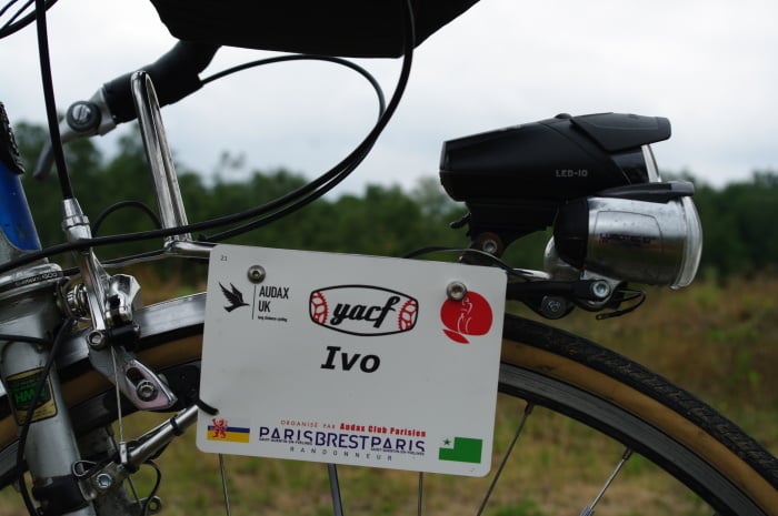

Momentan bin ich nicht daheim. Aber es ist richtig, ich habe Mafax verbaut. Vllt. tausche ich sie aber noch gegen CLB2.@Bo Kannst Du mal ein Foto deines GrandTourers zeigen, vorallendingen von der Bremsanlage? Welche Bremsen hast Du denn verbaut, Mafac?

Vielen Dank!OK, die Bremszugverlegung mit Lenkertasche. Am besten zeig ich halt einige Foto's:
Koga Grantourer (neuerer Rahmen, 8-Fach Shimano Lenkerendschalthebel)
Was hastn da an Bremserei verbaut? Die GTbefestigung vorn geht über die Bremszangen? Wie verhält sich das/was folgt daraus, wenn die Befestigung unter den Zangen verläuft - "breitere"/ausladendere & längere Bremszangen?Vielen Dank!Was hastn da an Bremserei verbaut? Die GTbefestigung vorn geht über die Bremszangen? Wie verhält sich das/was folgt daraus, wenn die Befestigung unter den Zangen verläuft - "breitere"/ausladendere & längere Bremszangen?
