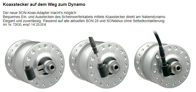

Seit es den Koaxialsteckeradapter vom Schmidt gibt, gibt es keinen Grund mehr, keinen SON zu nehmen.
Man muss halt selber löten. Ja, SON ist teuer, aber dafür gibts erstklassige Qualität und Funktion. Und wenn er kaputt ist, kannst du ihn beim Hersteller einschicken und reparieren lassen. Der Kundendienst und die Beratung sind bei Schmidt auch i.O.
Also - lieber etwas länger sparen und dafür gleich was Ordentliches holen. Ein Dynamo ist ja kein Luxusobjekt, sondern ein Gebrauchsgegenstand. Je intensiver ein Teil benutzt wird, umso wichtiger ist die Qualität und Funktionssicherheit. In Sachen Leichtlauf ist der SON ungeschlagen. Also gerade für Vielfahrer die erste Option.
