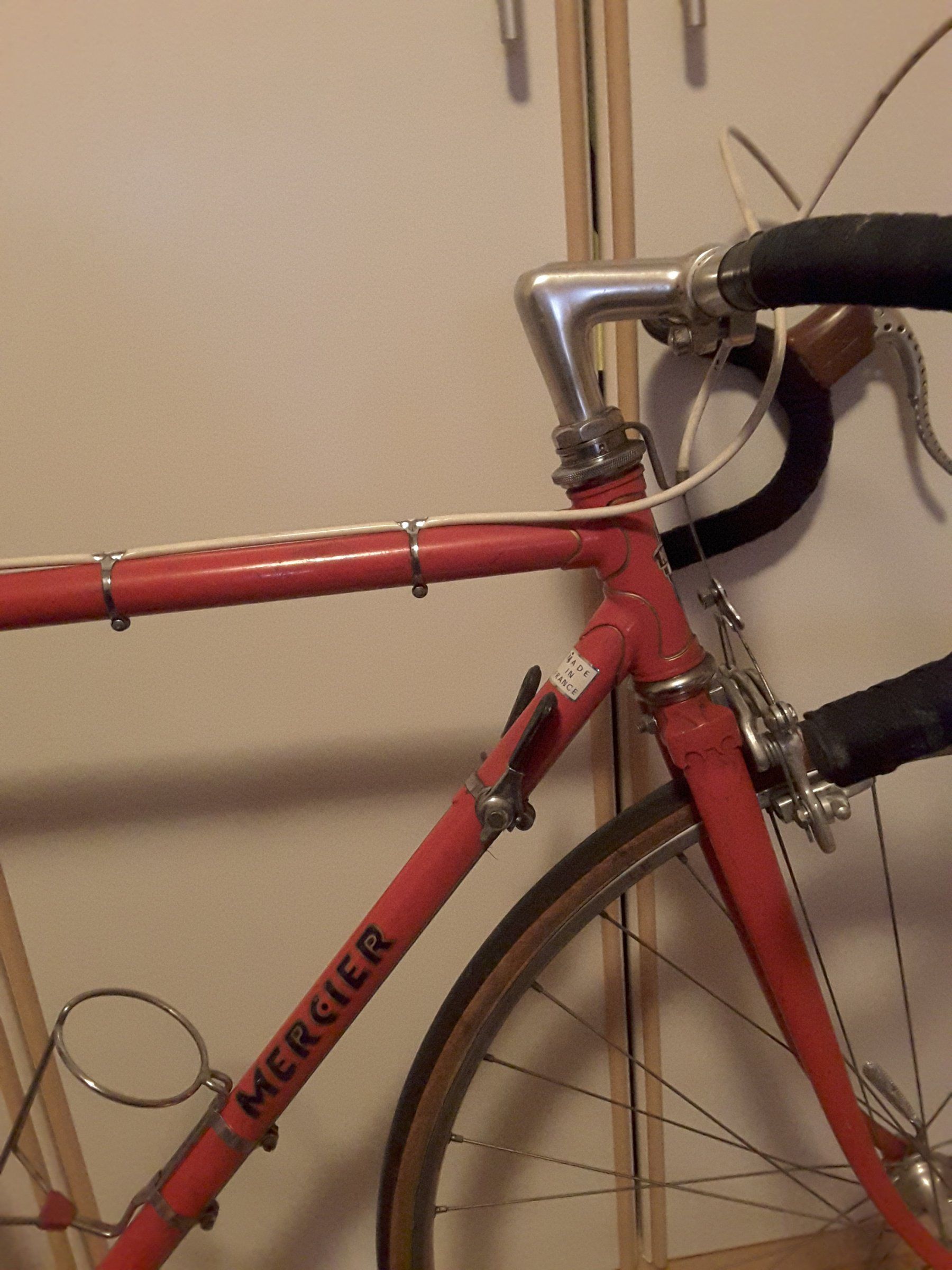

Ich habe ihn auch mit seinem Rad auf der dies- und letztjährigen Tretro gesehen und war schon länger auf der Suche nach einem Mercier das seinem möglichst nahe kommt. War gar nicht so einfach, bis ich dann in den KA eines gefunden habe, welches sowohl vom Rahmen her als auch der Ausstattung ziemlich genau gepasst hat. Lediglich die Farbe war nicht im typischen mercier Pink. Der Rahmen hat genau die gleichen Merkmale, wie z.B. die Strebenspiegel, kein Chrom, die gleichen Muffen, die gleiche Dekorform, ohne Bremszugführung am Oberrohr, der gleiche Schaltzuganschlag an der Kettenstrebe Reynolds 531 und last but not least die Gabelkrone mit der Nervex pro Muffe. Ziemlich genau wie das Rad von @herberto . Die Rahmennummer an meinem Mercier lautet 067057, woraus sich jetzt nicht direkt ein Baujahr ableiten lässt, wenn ich hier im Faden nichts überlesen habe. Aber die Prägung auf einer Mutter der Campa Nabe sagt 73. Kann das mit der Rahmennummer zusammenpassen?
Eigentlich wollte ich das Rad ja umlackieren (die Decals wären schon da), aber der Lack ist noch in einem so guten Zustand, dass ich erst nochmal darüber nachdenken muss :idee:.
Und dann bin ich mir mit der Schaltung noch im Unklaren. Wie hier kürzlich schonmal gesagt wurde, ist das Wolfshohl Mercier sicher nichtmehr im Originalzustand, weil seine Schaltung deutlich jünger als 1965 ist. Soll ich also die Rennversion nachbauen (was war da genau verbaut?) Oder die Version, mit der er heute rumfährt? Alles Fragen über Fragen.
Hat vielleicht jemand Bilder vom Team aus 1965 oder Prospekte aus der Zeit?

Hier mein Fang:
Letztere würde ich nicht nehmen:
Das schaut aus wie ne SX 810:
Ne SLJ derf das dann schon sein (hier eine SLJ5500):

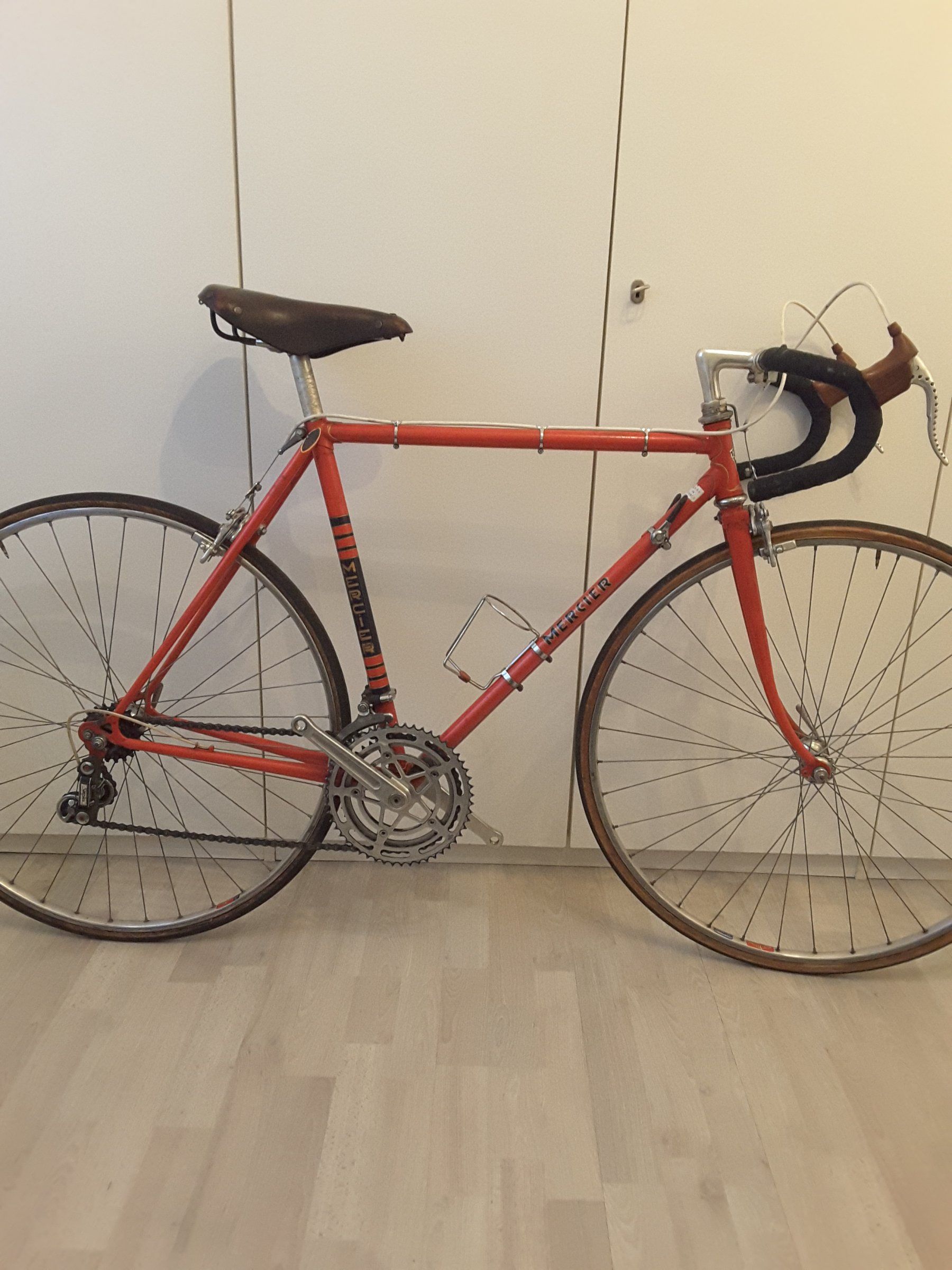

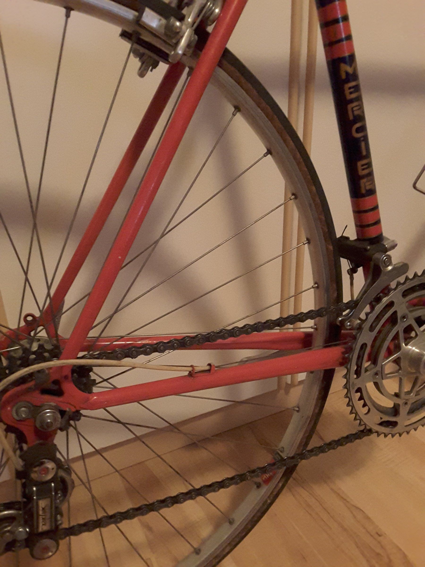

Hier mein Fang:
Anhang anzeigen 632336 Anhang anzeigen 632337 Anhang anzeigen 632338

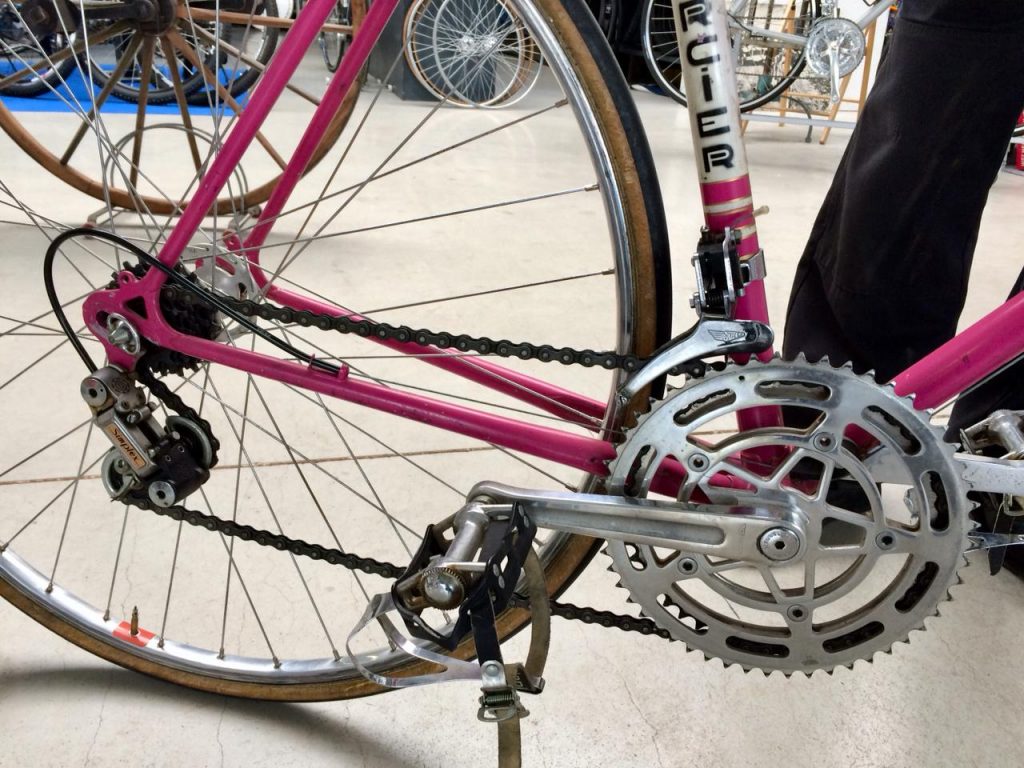

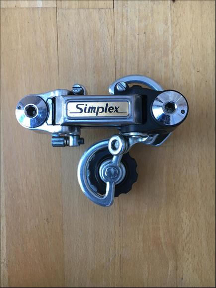

Poulidors 66er Mercier hat glaube ich das gleiche Schaltwerk wie an meinem.

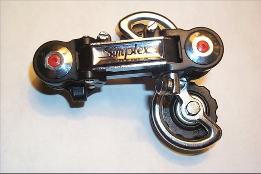

Dein SW schaut aus wie ein Criterium:
Lt. Velobase von 1971 - 1973 und angeblich ist da ein Datumscode eingestempelt.
Welches SW am 66'er Rädchen verbaut wurde derfst Du Dir gerne selbst aus der Liste ziehen:
Ich kenne die Datierung von Velobase, aber schau dir mal das Teamrad von 1966 an, da ist auch schon das Criterium verbaut, oder meinst du dass das nachgerüstet ist. Also ich steige da nicht mehr durch.

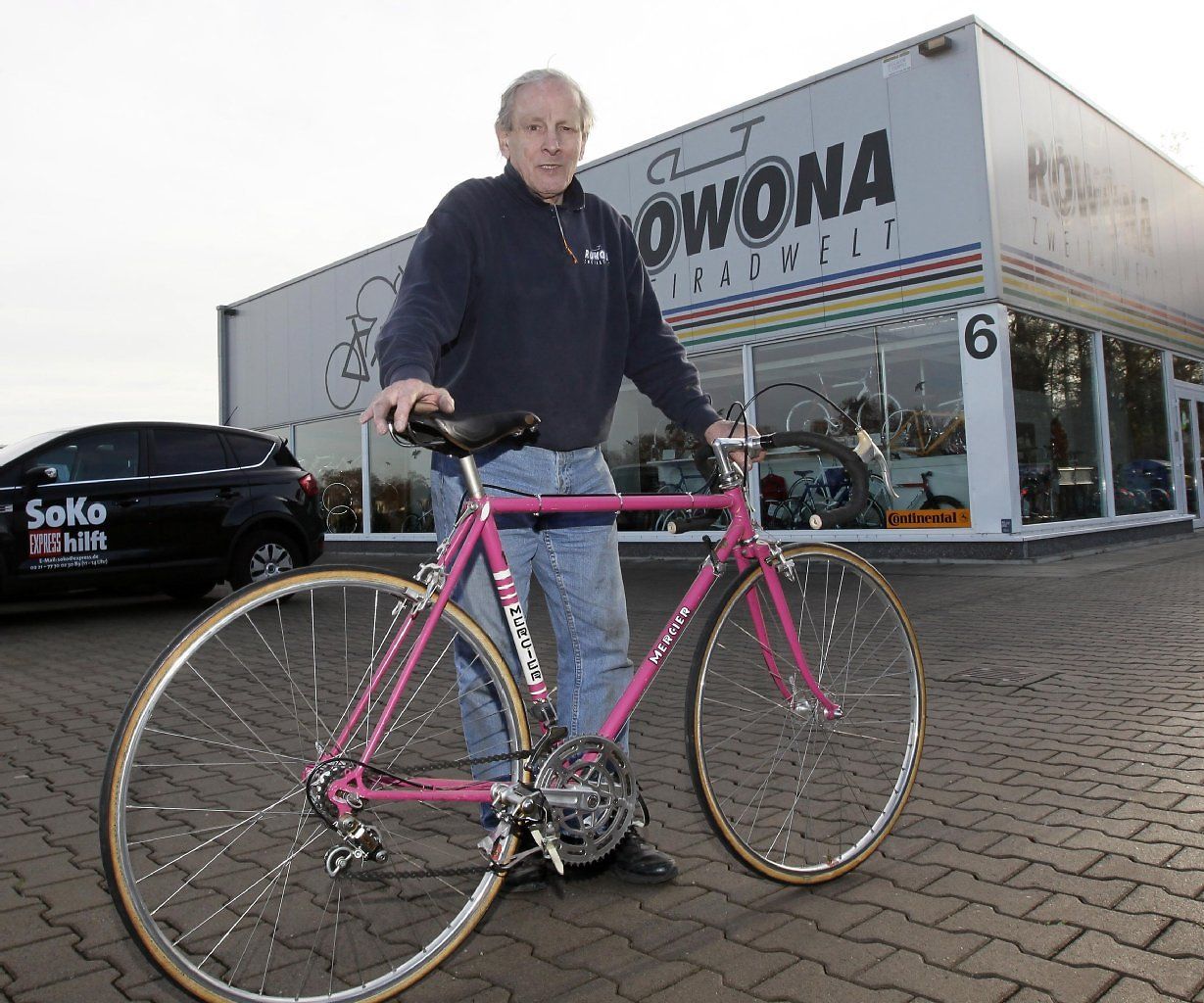

Ich hol den Faden nochmal nach vorne. Mich würde mal die Einschätzung der Mercier Spezialisten interessieren bezüglich Wolfshohls Mercier, das ja angeblich genau das Rad sein soll mit dem er 1965 die Vuelta gewonnen hat. Ihr merkt schon an dem Wort "angeblich", dass sich bei mir da Zweifel auftun.
Von der Ausstattung dürfte es wohl klar sein, dass es mindestens mal modifiziert wurde. Was das Decor angeht kenne ich das erst von GAN-Team aus den Anfang 70ern.
Was haltet ihr davon? Könnte an meiner Vermutung was dran sein, dass das mit dem 1965 Vuelta Teamrad von Wolfshohl nur Legende ist, oder haltet ihr mich für einen Erbsenzähler? :rolleyes:
Hier erst nochmal Wolfshohls Rad:

Ich bezweifle das auch. Für 65 müsste es dunkler im Farbton sein. Damals noch mit Stronglight/Simplex aufgebaut

Hier sieht man schön, wie so etwas entsteht, wenn die Lokalpresse schlampig recherchiert:
Quelle: https://www.google.de/amp/www.gener...dfahren-beste-Medizin-article4007311-amp.html
Auf dem Bild ist ja eindeutig das Fagor-Mercier zu erkennen, das Team also für das Wolfshohl 1970-71 fuhr. Das Bild kann also durchaus bei der Vuelta entstanden sein, aber bestimmt nicht 1965, sondern 1970 oder 71.
