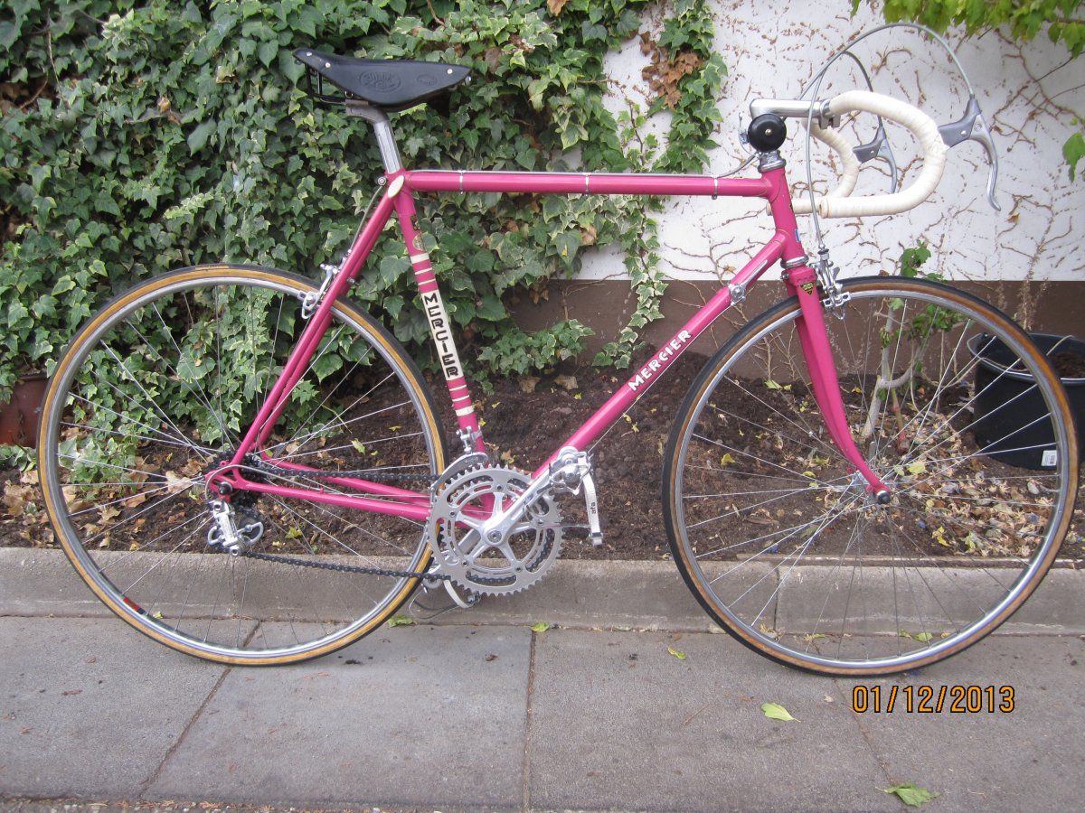

Les Cycles Mercier
in etwa so...?
:eek::eek::eek::eek::eek::eek::eek::eek: Genau sooooooo!!!!!!!!!!!! Sabber, lechz. Hab bisher aber nur die Brems- und Schalthebel

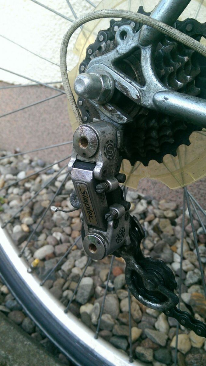

Kann mir jemand helfen, dieses Mercier genauer zu identifizieren?

Die Fotos wurde mir auch nur zugeschickt. Bild 2: auf dem Gabelkop (Krone + Mercier) und dem Steuersatz (Mercier + Seriennummer).
Die Umlenkung der Zuges nahe der Kurbel und die Schalthebel scheinen teilweise aus Plastik zu sein. Für was könnte das ein Indiz sein?
Also ist es definitiv ein 200 oder 300er? Decals gibt es übrigens keine auf dem Rad.
