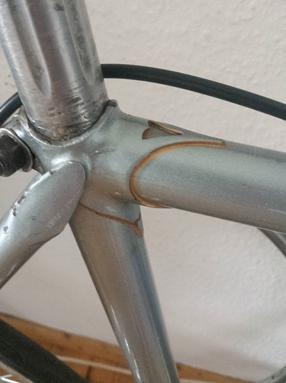

Hallo Leute,
ich dachte mir, ich stell die Frage auch nochmal hier im Mercier Thread!
Ich habe mir vor gut 2 Monaten ein günstiges Mercier gekauft. Ich würde gerne rausbekommen um was für ein Modell es sich genau handelt, von wann es sein könnte, welche Rohre verbaut wurden und ob es eher ein Einsteigermodell ist oder was Hochwertigeres.
Hier ein paar Hinweise:
- Sattelstütze misst 26,4 mm (drauf steht Mercier + Krone und BREV)
- Sattel- und Unterrohr 28,0 mm, macht also eine Wandstärke von 0,8mm
- Oberrohr 26 mm Durchmesser
- Auf den Ausfallenden steht nur Mercier (Einbaubreite: 100/120mm)
- CLB-Bremsgriffe sind nicht original (und ja, ich weiß, viel zu hoch)
- Die Schatten der entfernten Decals lassen erahnen, dass das Rad mit diesen Decals hier beklebt war
- Seriennummer lautet: 08901
- Auf den Mafac Competition Bremskörpern findet sich keine Jahreszahl, auf der Normandy HF Nabe die ehemals verbaut war steht 22 79
- Zug der Bremse verläuft durch 2 angelötete Führungen am Oberrohr
- Auf den Bildern findet man einige Details der Muffen, vielleicht hilft das ja noch weiter
Grüße und Danke!
Die Muffen und die Ausstattung deuten darauf hin, dass es zumindest gute Mittelklasse ist, allerdings sind keine rohrkleber zu sehen
Sattelstütze 26,4 könnten Columbusrohre sein, sowas hatte ich auch mal. (Aufkleber nur mit "Acciaio Speciale", ohne "SL"). Radstand und Geometrie Deines Rades weisen auf einen Randonneur hin, und so würde ich das Rad auch aufbauen. Kurbel, Bremsen und Schaltwerk sind schön und sollten bleiben.
Ansonsten: Sehr schön das Rad, mach was draus!
Mercier, das muss man wissen, hat zu 97% preiswerte (nicht: billige) Massenware produziert. Da wurden Muffen, Anlötteile, Ausfallenden usw. vebaut, je nachdem was in der Kiste neben der Lötlampe lag. Eine penible Typen- und Jahresbestimmung ist da kaum möglich. Die Einbaubreite hinten gibt einen Hinweis: Vor 1980 jedenfalls. Die Geometrien waren aber in der Regel an den Einsatzzweck angepasst.
Gruß, svenski.
Die Muffen sehen nach einem hochwertigen Rad aus, die Strebenspitzen wiedr nicht. Die verbauten Teile sehen aber zum Rahmen stimmig aus.

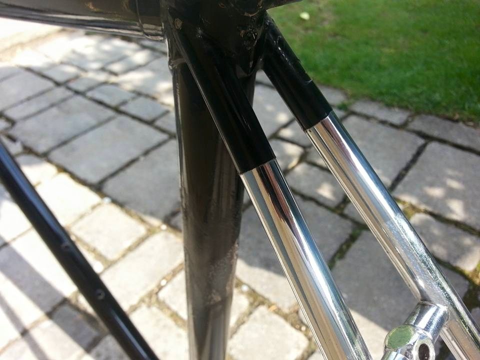

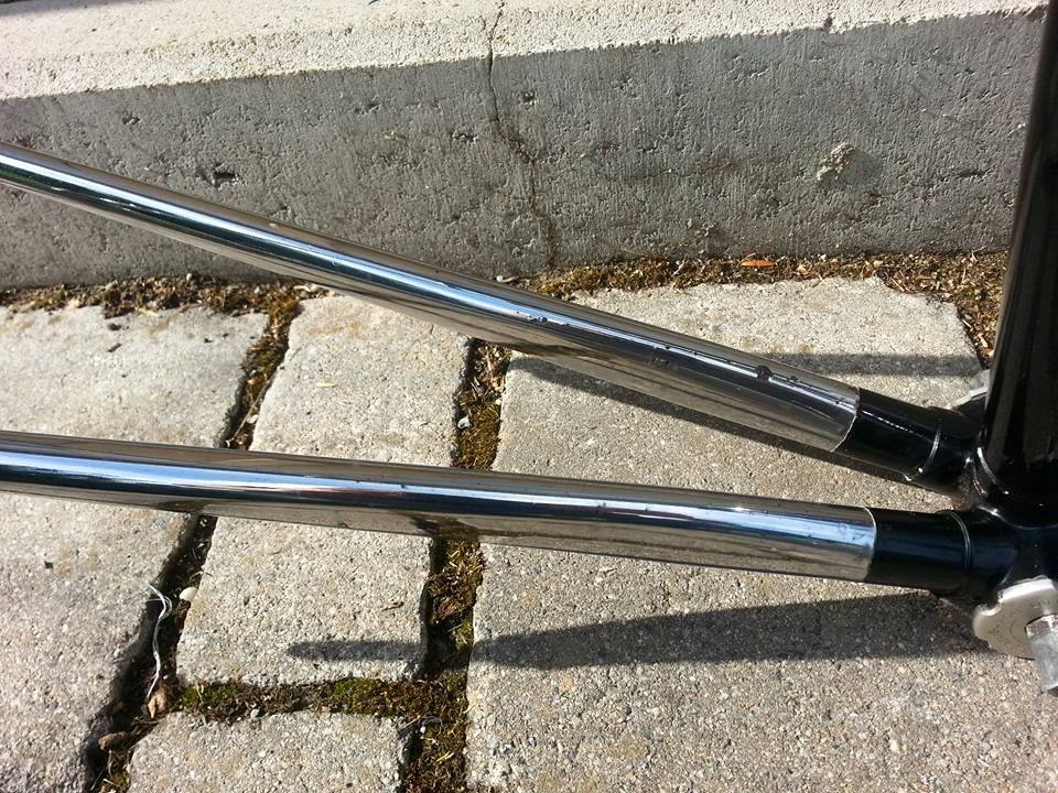

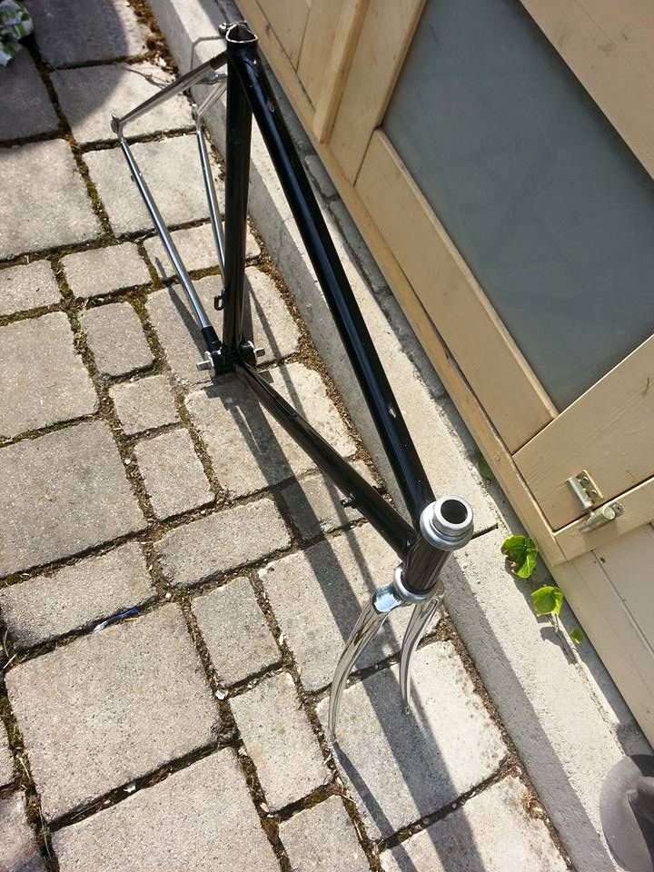

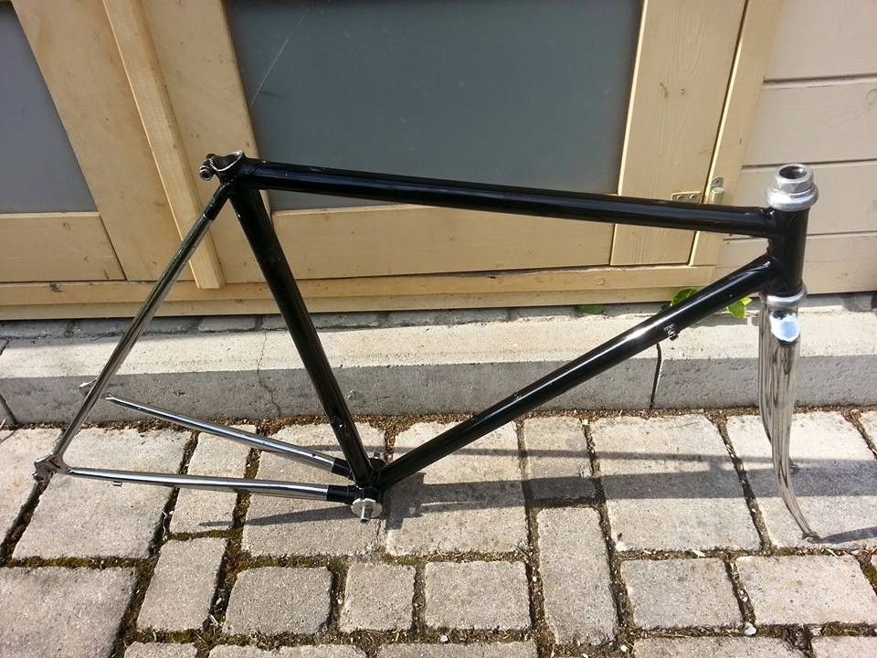

mir wurde ein Rahmen angeboten, der angeblich Mercier (Columbus) sein soll, aber mal lackiert wurde.
Ich bin eher skeptisch, weil für mich wenig daran nach Mercier aussieht (Zugführung Oberrohr, keine Pantographien) aber ich kenn mich auch nicht wirklich aus.
Was meint ihr?
Vielen Dank!
Ja, das Sitzrohr hat etwas gelitten, das weiß ich...
Was meint ihr?
Vielen Dank!
Anhang anzeigen 244223 Anhang anzeigen 244224 Anhang anzeigen 244225 Anhang anzeigen 244226 Anhang anzeigen 244227

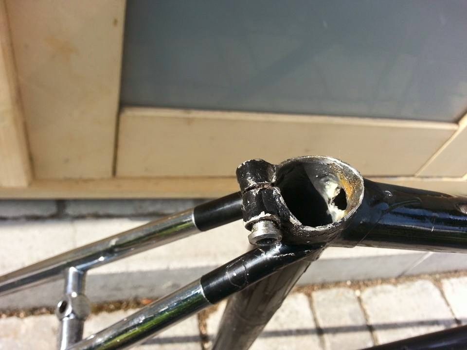

Wie sieht die Sattelstützklemmung auf der anderen Seite aus?
Die Sitzstrebenanlegung erinnert mich stark an Gitane. Auch der fehlende Steg hinter dem Tretlager. Wenn die Stützenklemme dann direkt ins linke Ohr geschraubt wird und nicht in eine dort eingesteckte Hülsenmutter, dann können wir (fast) sicher sein, dass es eine ist.
Das mit dem Gewinde in der Sattelstützklemmung hat mein Mercier aus den 80ern auch...
