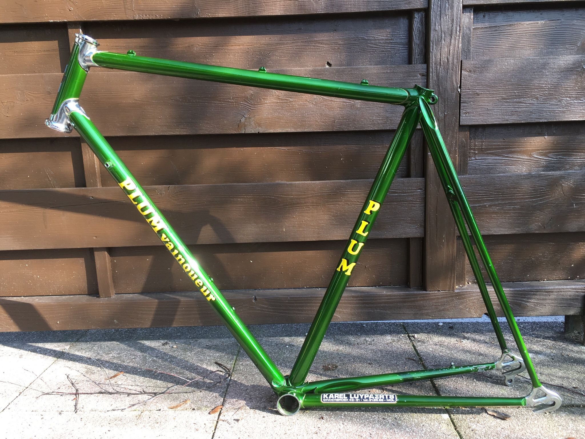

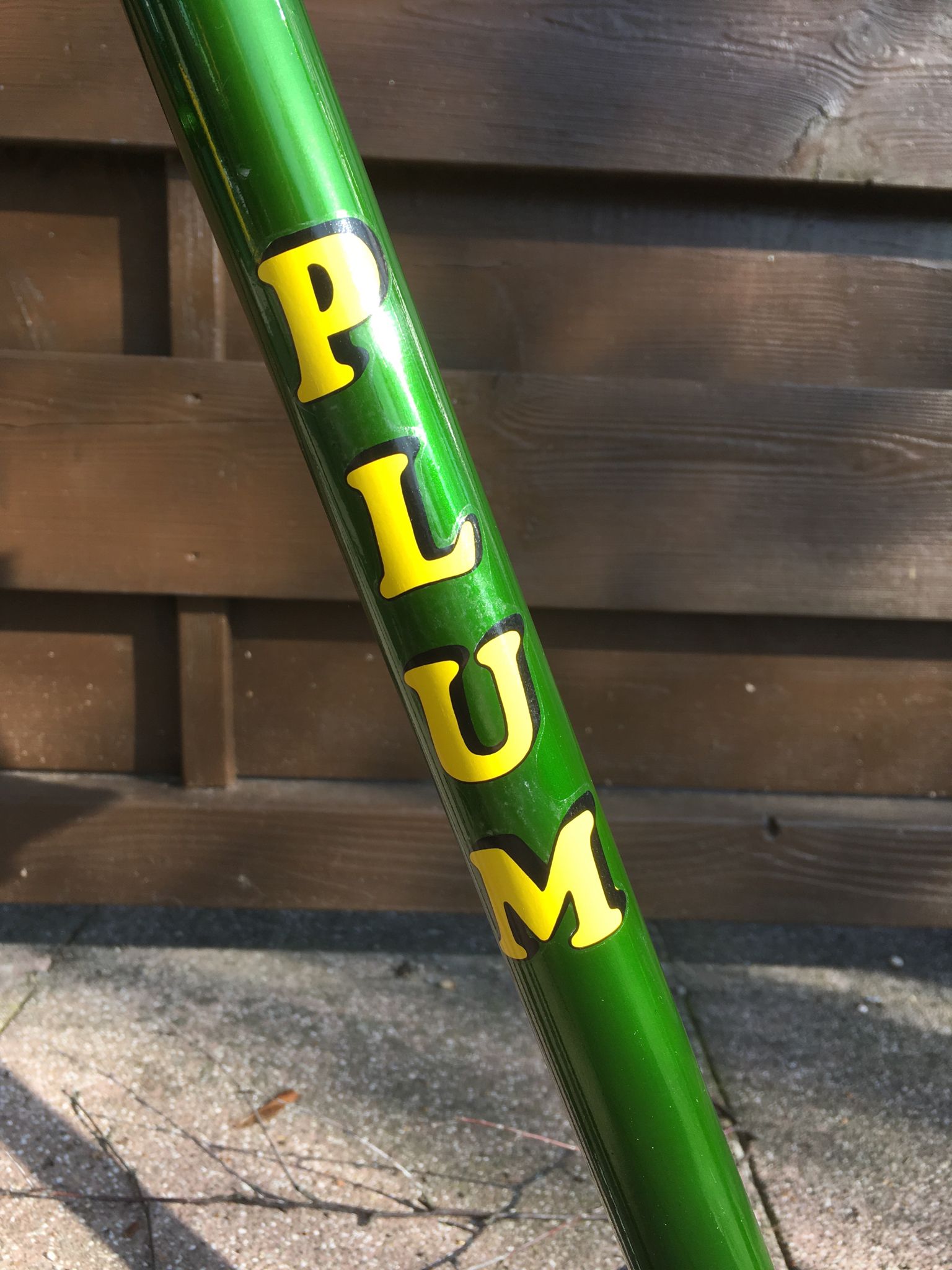

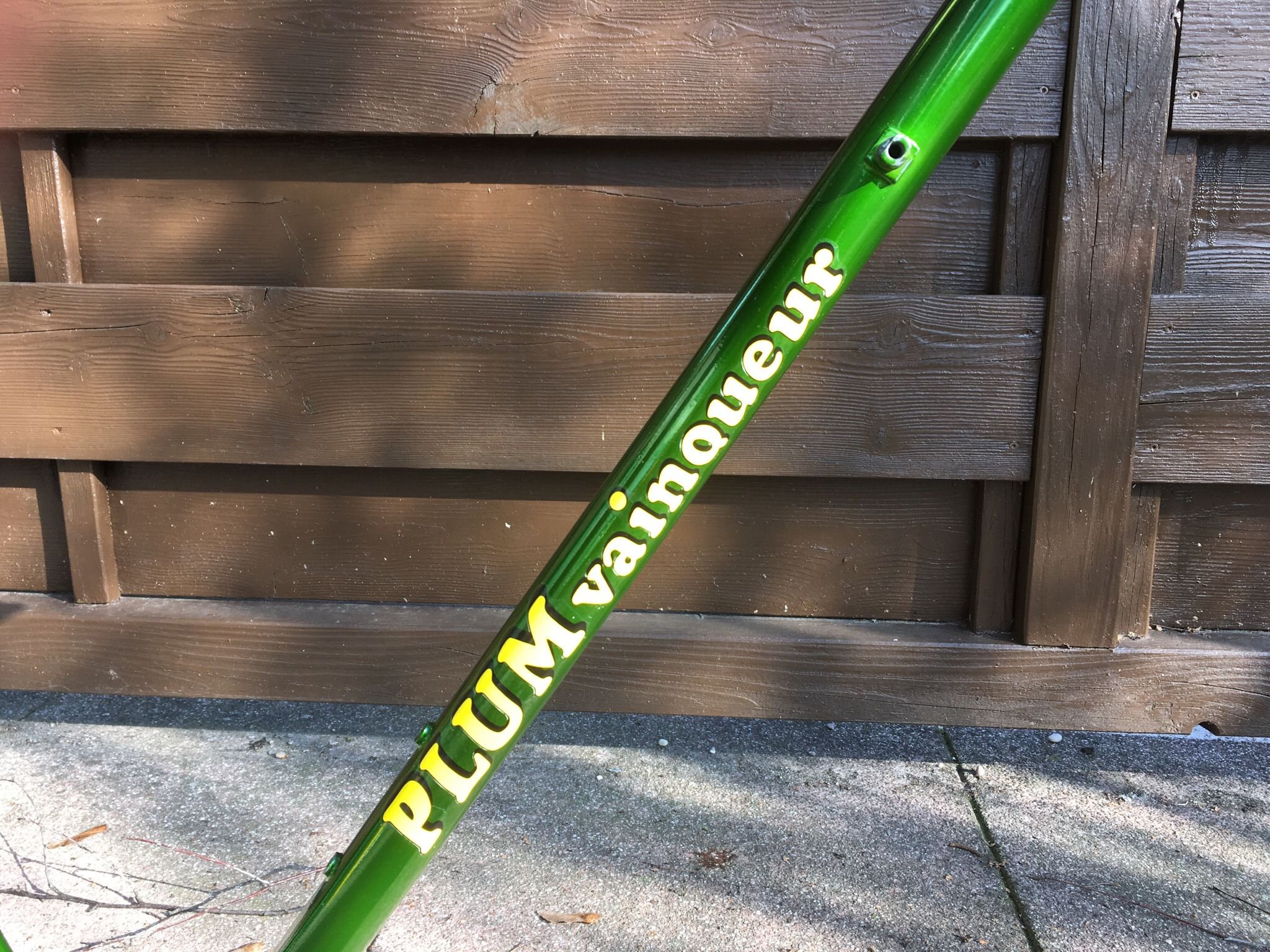

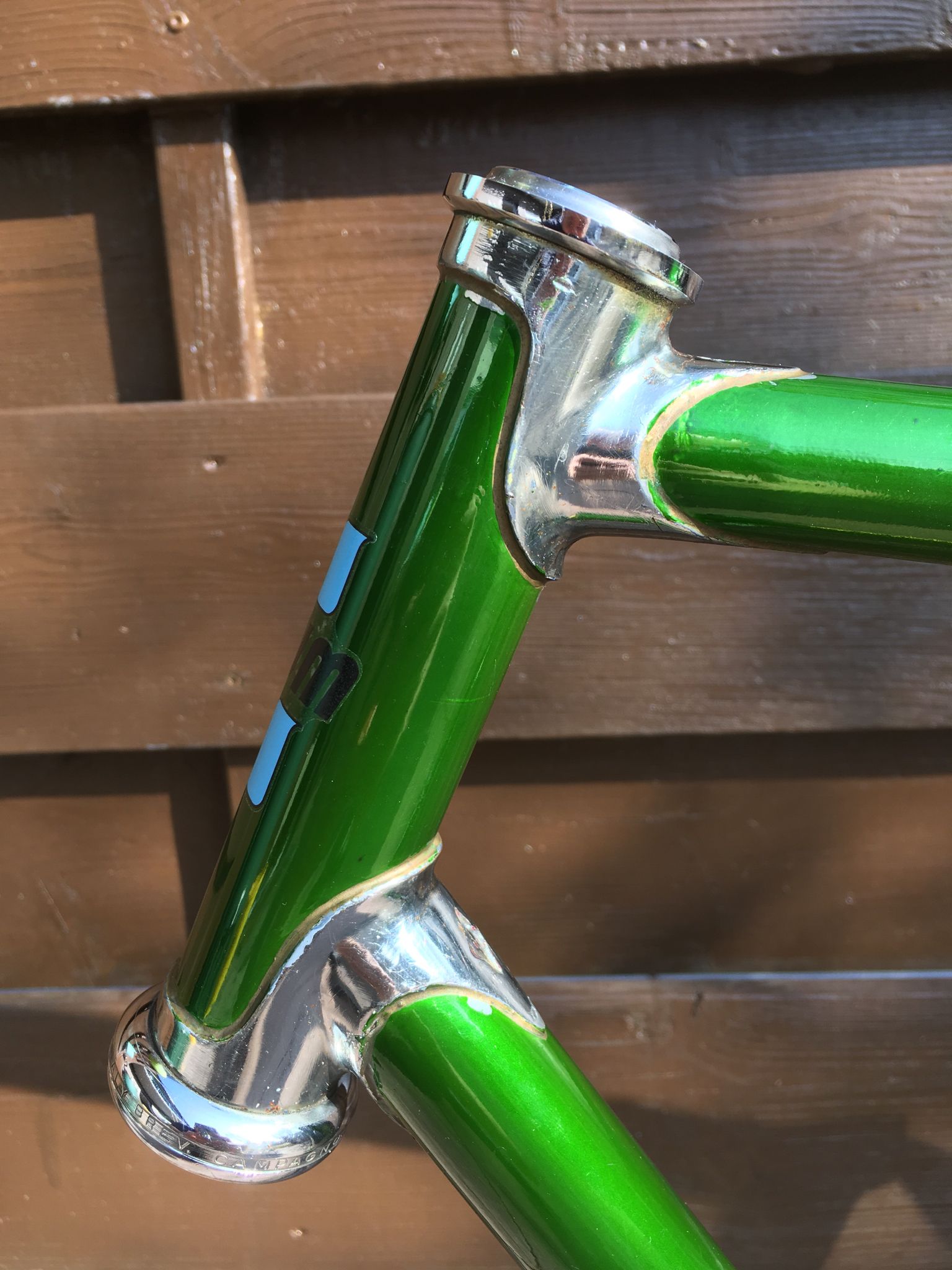

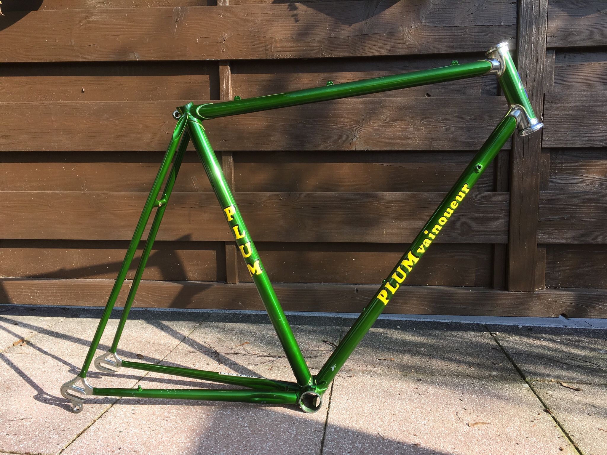

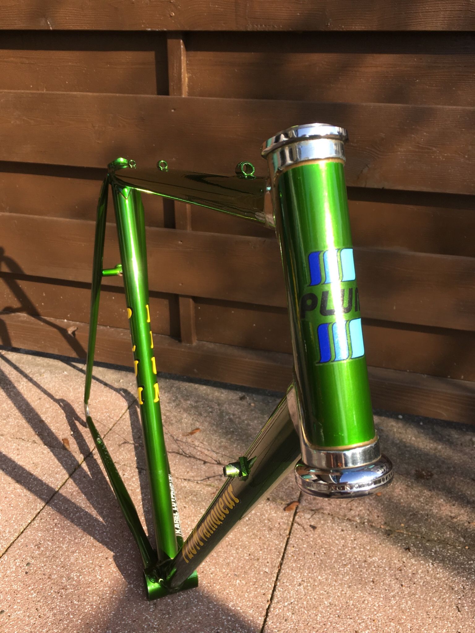

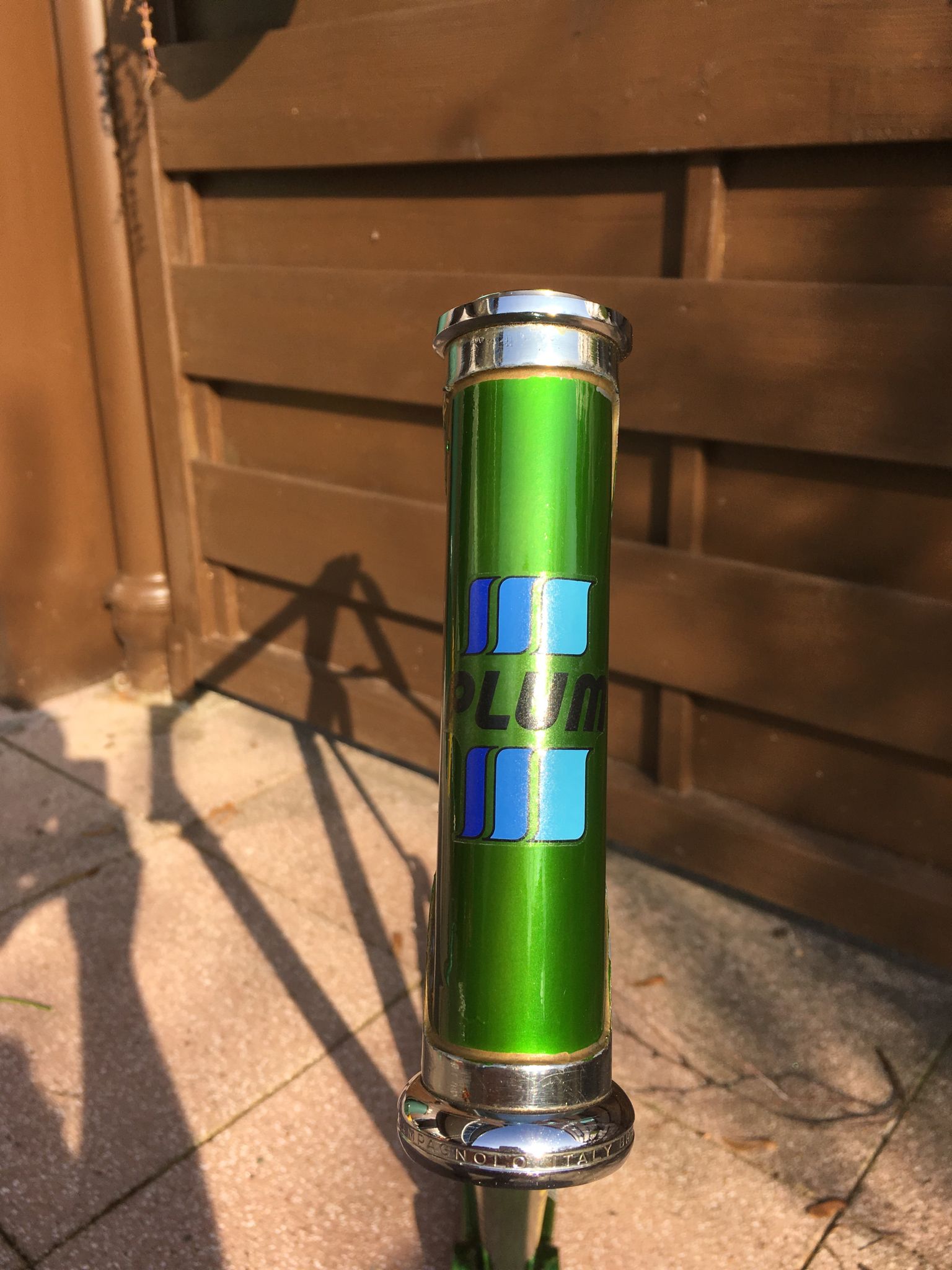

Is nich 100% geworden, aber stört mich nich so sehr!
Hab des erste ma dryfix Decals geklebt.
Man merkt auch, dass die Decals aus den 70ern sind - aber besser als keine Decals.
Mir gefällts ganz gut.
Das grün inna Sonne is der Wahnsinn! :)

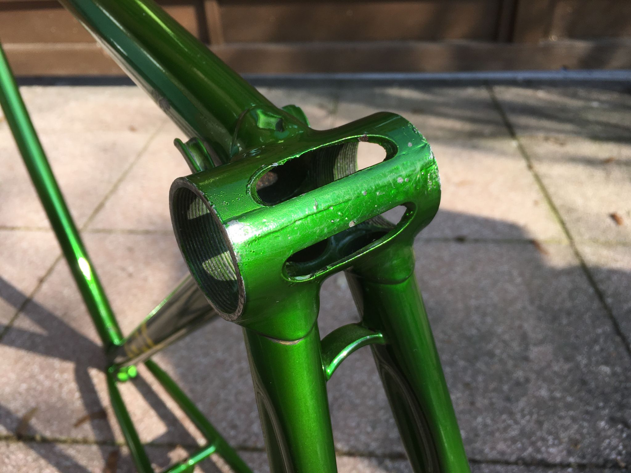

Anhang anzeigen 417605Anhang anzeigen 417606
Anhang anzeigen 417608Anhang anzeigen 417609Anhang anzeigen 417610Anhang anzeigen 417611Anhang anzeigen 417612Anhang anzeigen 417613Anhang anzeigen 417614
Affengeil :eek::eek::eek:

Ist ja echt ein Traum der Rahmen und die Farbe. :daumen:
Wie kommt man bloß immer an so etwas ran? :idee:

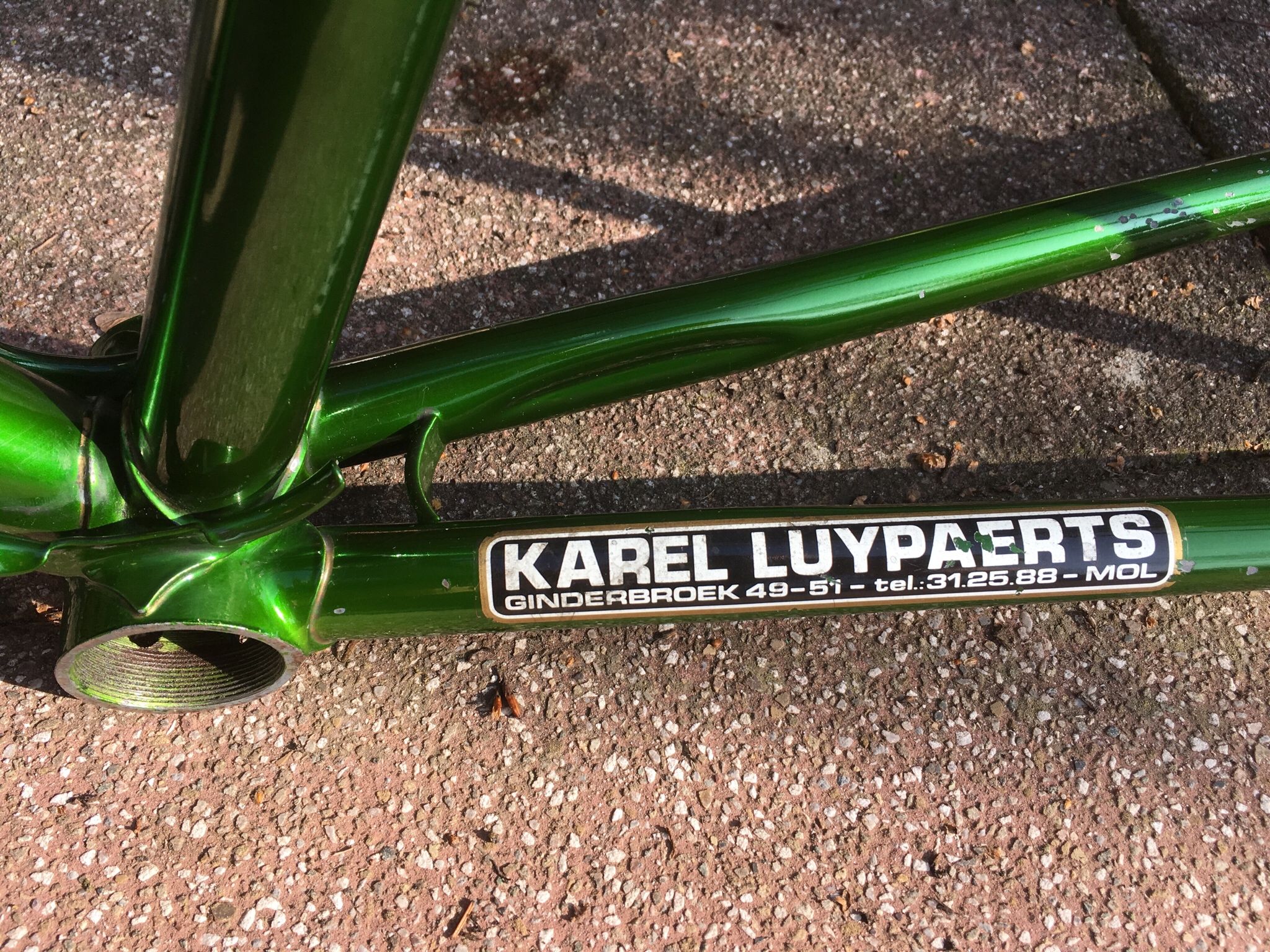

Und der Aufkleber auf der Kettenstrebe bleibt?
Den hätte ich auch runtergehauen...
Mega schöner Rahmen!
Bin gespannt aufs fertige Rad.
Ich würde nur die Züge gelb machen und Sattel und LB schwarz...
Hatte ich auch überlegt, aber den Radladen gibts nicht mehr und ich mag irgendwie alte Händler-Sticka auf alten Rädern.
Is ja auch nen Zwischenstopp in der Geschichte des Rades gewesen :)
Zumal der mitgeschickte Plum-Shop Sticka nur son billiger Papier-Sticka is.
